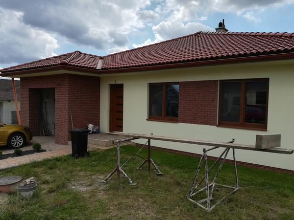

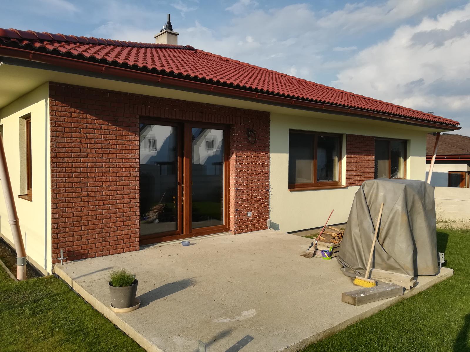

@kejsix Farba je svetlo žlta priložil som fotografie tam kde je obklad na to pražy strašne keď som ešte nemal fasadu iba sieťka lepidlo tak lepidlo bolo tmave no vtedy mi to zacalo praskať a steny boli horuce teraz ako je fasada to robi iba pri ochladeni tak preto si myslim, že to je v kvadre. A ano je sieťka lepidlo, penetrak a na to silikonova omietka tušim Baumit ale niesom si isty.
@kejsix a ešte ja bývam v meste pod tatrami takže vieš si predstaviť ake tu byvaju zimy. Takže ak by som zateploval asi eps 5cm by nebol dobry napad aby sa nevytvoril rosny bod... No aj tak predstava že mam zatepliť už ten ytong bol drahy plus izolacia obklad ma niečo vyšiel a teraz to davať dole všetko ach jaj
