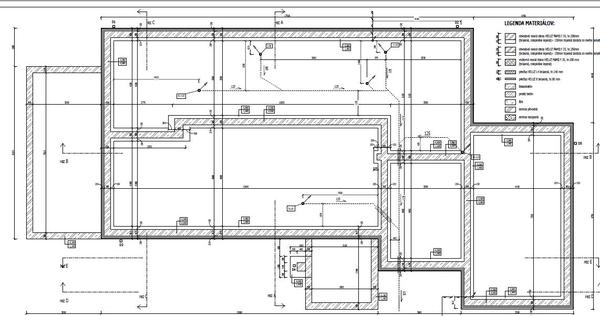

@stavba111 Preto treba podklad riadne zhutniť pred vyliatím základovej dosky. A keby aj podklad klesol, máš tam min. 15 cm vrstvu betónu s výstužou. Ja mám na strope 16 cm betónu s výstužou - teda pod betónovou doskou je prázdny priestor a nepadne. Tak isto základová doska niečo udrží - je to betónový monolit. A predpokladám, že základové pásy nemáš len po obvode základovej dosky. Ja mám napr. takto základové pásy pod základovou doskou: .
@chrobak7 Ja mám 12m dom (šírka) a cez stred ide základ.
@stavba111 tá dlhá prasklina čo maš cez celú dosku je v mieste kde mas tenstredový zakladový pás?
@bobcat250 jedna je aj tam a druha je medzi vonkajsim pasom a stredovym kde je rozmer dosky 6x11 metrov taka peasklina ako som dal ten odkaz
@bobcat250 a tie praskliny su tam kde sa spajal beton s druhou varkou . Naskor sa spravili take pasy a potom sa medzi to lial beton
