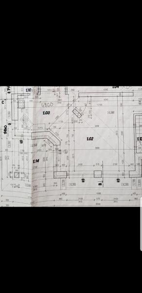

Ahojte,prosim vas o rady. Mame novy domcek, avsak akosi nam chyba jedalen a chcela by som z terasy urobit jedalen. Kuchynu a obyvacku mame otvorenu, z obyvacky sa vychadza na terasu,ktora je pod strechou domu na rohu domu. Terasu platnu mame hotovu ale este by sme tam mali davat polystyren a dlazbu aby sme sa dostali na rovnaku vysku ako mame podlahu v dome (cca 15 cm). Samozrejme podlahove kurenie tam nemame natiahnute kedze to mala byt terasa. Keby z nej chcem jedalen hs portal by sme presunuli na stenu v buducej jedalni. Ide vsak o to, ci by nevadilo ze tam nebudeme mat podlahove kurenie? Je cela tato "dostavba pristavba" vobec mozna? Je to velka blbost burat z jednej steny (bocnej asi nosnej) a obmurovat a presklit terasu buducu jedalen? Vobec sa v tom nevyznam ale nijako inak sa neda riesit tento problem iba takto ma napadlo. Dakujem vsetkym za rady 👍
@hhnrd daj podorys domu, lepsie sa bude radit, ked to budeme vidiet.
Moja predstavivost bez podorysu nula bodov 😄 Prosim ta prihod ho nech si to vieme lepsie predstavit akoby to vyzeralo
Dakujem krasne za reakcie,nech sa paci podorys kuchyna obyvka terasa
@prvosienka5 dala som ho nizsie
@stanlej nech sa paci podorys
Kuchyna nieje Lko ale rovna a ostrov
@hhnrd my sme k domu robili tiez dodatocny pristavbu a kopec ludi ma aj zimne zahrady porobene s vykurovanim namiesto terasy. Da sa to bez problemov. My osobne sme riesili stlpikovu konstrukciu z dreva, nemurovali sme, ale riadne zateplili a nahadzali len kartony. Kurenie mame riesene radiatorom so spiatockou, aby tam ten efekt podlahoveho kurenia bol. Ale videl som uz aj elektricke podlahove kurenie natahane v takejto dodatocnej miestnosti na ktoru sa nemyslelo 😉 Vsetko sa da, len najskor skolaudujte, lebo Vam daju prerobit projekt tak, ako mne 🙂

Ach no ved som z toho v smutku ze sme to hned tak nedali och...teraz neviem ako postupovat? Najprv presunut ten hs a na tu druhu stenu by som dala tiez velke okno a tu stenu co je pri ostrove zburat len neviem ci to nebude problem ked je obvodova 🤔 och joj
A este prosim vas ako prebieha vyburanie steny? My sme uz totiz nastahovani 🤦🏽‍♀️🙉 to sa vypiluje?

@hhnrd  "Je to velka blbost burat z jednej steny (bocnej asi nosnej) a obmurovat a presklit terasu buducu jedalen? " - akykolvek zasah do nosnych stien musite konzultovat so statikom.
