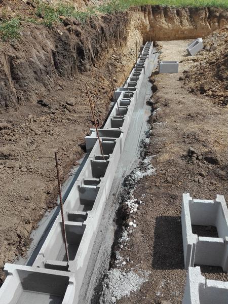

Zdravím vás, stavebnici. Idem stavať oporný múr. Dĺžka 15m ,a vyška 1,5m. Zaklad je hlboký 80cm, a široký 60. Už ukladam prvý rad tvarnic, a neviem čím izolovať, a či vôbec izolovať. A či je potrebná aj neaka drenáž. Prikladam foto. Ďakujem za odpovede.

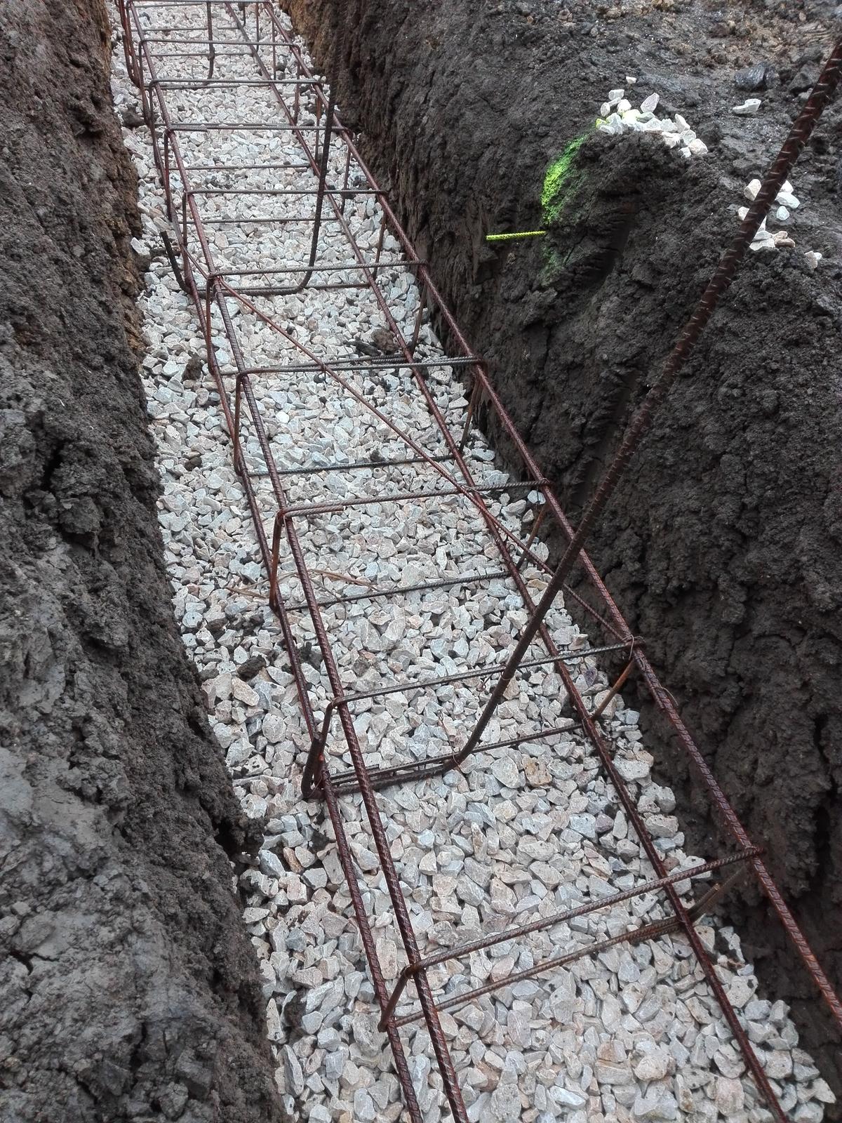

Skúsim otázku. Projekt k tomu oporné mu múru asi nemáte, keď vidím to armovanie?
Čo je zle na tom armovani? Je to statikom navrhnute, a podla neho aj previazane. Ja som sa pital na izolaciu.
V trnave pri cityarene stavaju oporny murik a tam su armovacie kose. Toto co stavias bude len mur ale urcite nie oporny mur.
@nrmilos2404 to vôbec nie je armované, ak je skutočne navrhnutá výztuž na vonkajšej strane a ak je navrhnutá statikom, tak nech si zopakuje elemntárne veci, Ak nenavrhol súčasne so statikou aj spôsob odvodnenia, tak mu projekt vráťte.
to fakt len napichavate roxor v takej vzdialenosti???!!!
To niesu napichane roxory. Dole v betone je armatura. A odtial naviazane zvysle roxory.
A ako majú statike oporného múru pomôcť tie smiešne roxory? Neviem no, mne výstuž nenavrhoval statik ale robil som každé 2,5 m armovanie ako v stĺpoch, t.j. 4roxory zviazané strmienkami + previazané s vodorovnými roxormi, ktoré boli v každej rade po 2ks.

@nrmilos2404 ono vacsinou ludia odpovedaju na to na co sa nepytame .-) ja robim oporny a zo strany kde je hlina davam nopovu foliu a idem tam dat aj drenaznu ruru..mala by byt zrejme na spodu ale ja aby som urobil sklon tak mi zacina drenazna rura trosku vyssie. a aj odtok na drenaz nemam upne na spodu..
@ertezet drenažnu rulu aj obsypať s kamenom. Nie?
@nrmilos2404 alebo strkom.
