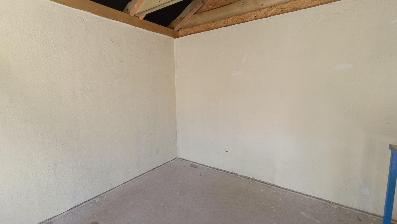

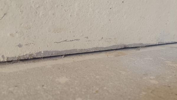

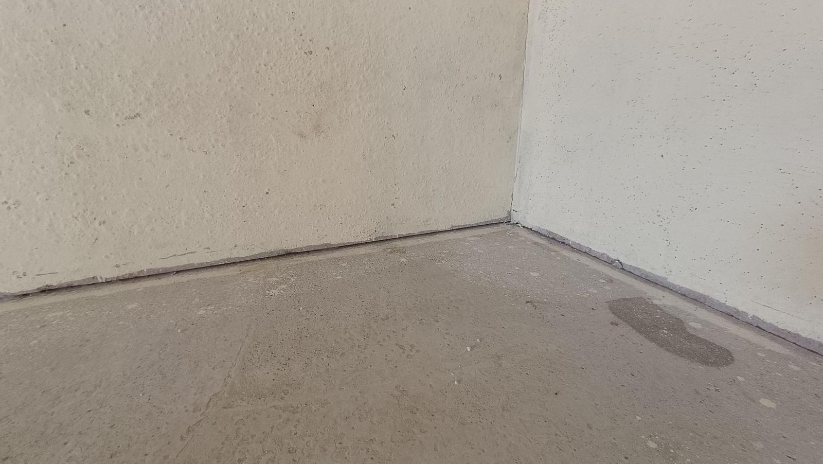

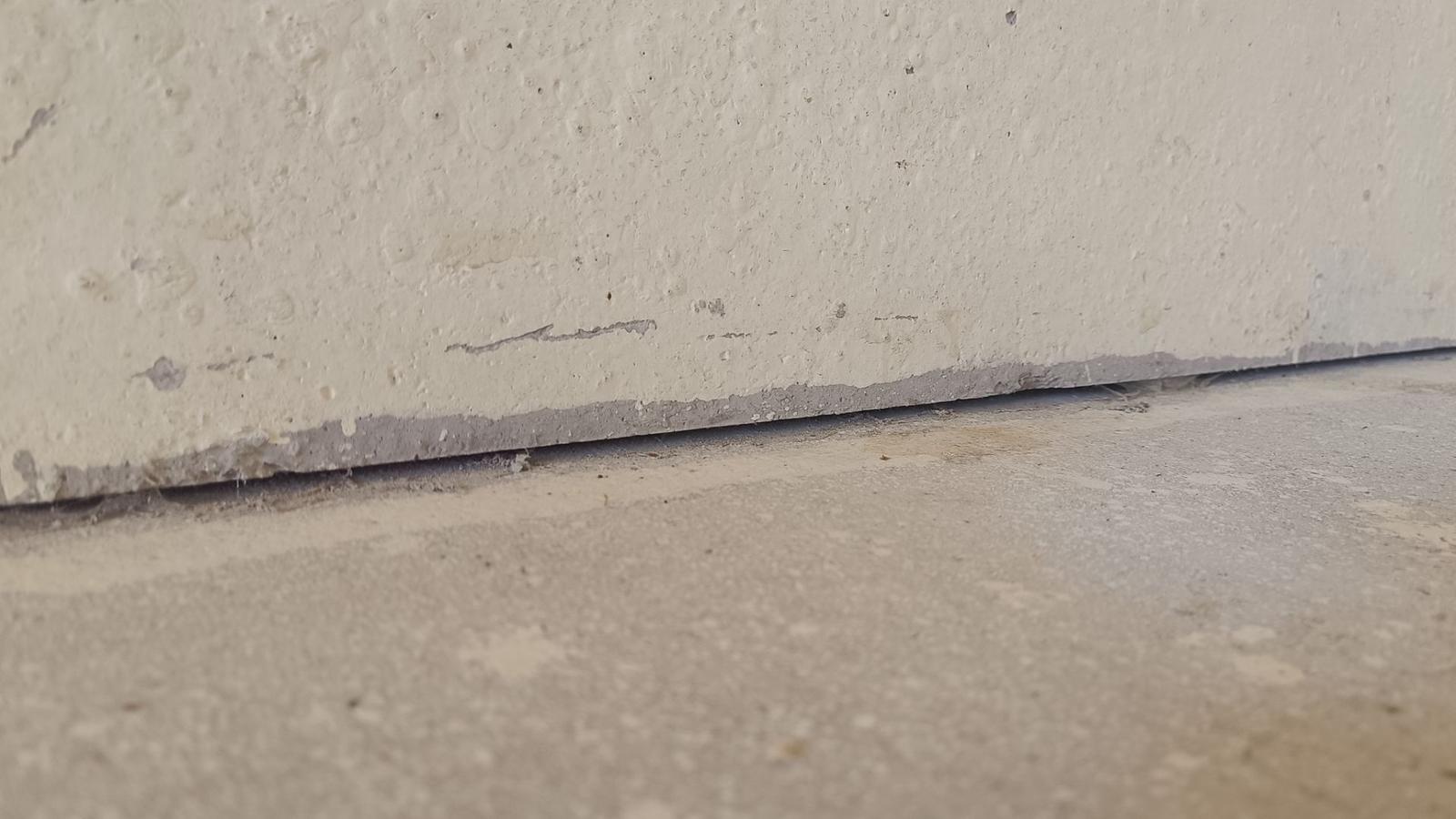

Dobrý deň, kúpil som dom a je pri ňom garáž, ktorá bola využívaná ako záhradný dom. Jedná sa o prefabrikovanú betónovú garáž (len obvodové múry) so sedlovou strechou, hrúbka múrov je 12cm. Stavba bola riešená tak, že na štrkové lôžko boli položené a spojené 3 betónové panely a na ne jednoducho postavená tá garáž, bez akýchkoľvek pevných spojov s podkladom, a nie je tam ani žiadna hydroizolácia. Múry boli "zateplené" 3cm polystyrénom a na tom fasáda. Mám v pláne garáž prerobiť na plnohodnotný pracovný priestor - dielňu s pracovňou. Tzn. zateplenie strechy, zateplenie múrov, zateplenie podlahy, montáž kvalitných okien a dverí atď. a samozrejme vykurovanie. Teraz otázka - čo s tým spojom múru s podkladom? Ako to vyriešiť? Niekde je múr dosadnutý priamo na platňu, niekde (samozrejme kvôli nerovnostiam) sú medzi platňou a múrom fugy na celej hrúbke múru. Ako to vyriešiť ohľadom zaizolovania? Aj skrz vlhkosť aj teplo atď.? Prikladám pár fotiek. Ďakujem za rady
Napadlo mi, aspoň tie priestory pod múrmi, kde sú fugy, kompletne "vyliať" tekutou lepenkou, aby sa to vyplnilo a zaizolovalo. Ale čo ostatné (väčšina)? Mám sa báť prestupu nejakej vlhkosti z betónovej platne do betónového múru, keď sa bude vnútri kúriť?
