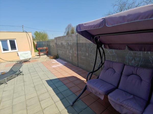

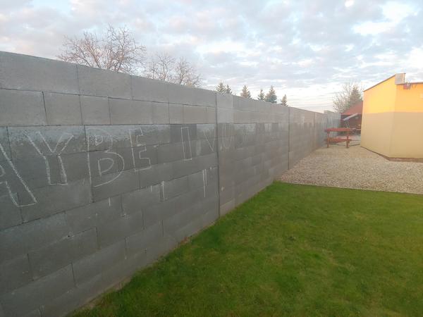

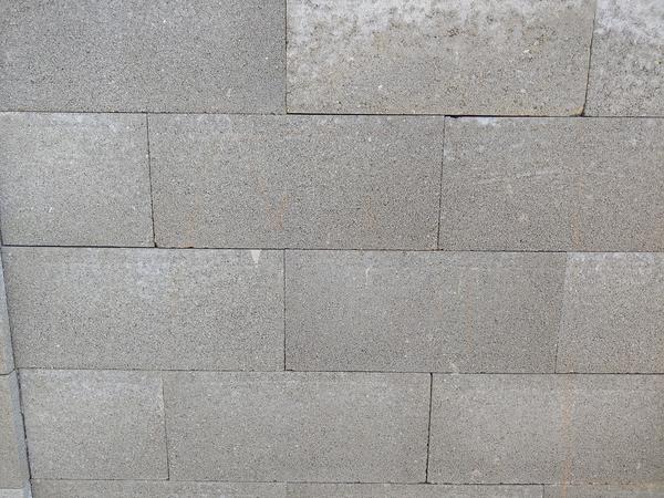

Par dni dozadu sa tu nieco podobne riesilo ale s 10nou. Ja mam 15 cm, zaklad hlboky do nezamrznej hlbky min. 80cm širka 35. Vyska plotu 2.25 metra. Stlp kazde 3.5 metra zelezo verikalne a horizontalne 8mm. Dlzka plotu 50 metrov. Tie horne 2 rady su iny vyrobca preto iny odtien.
@dodyka zaklad myslim postači 70-80cm pod terénom. Najdôležitejšie je stykovanie vystužou medzi základom a DT. Samozrejme netreba to zasa preháňať stači do každeho DT jeden prút.
@mirko1981 máš to pekne urobene, žiadne medzery v dieloch, pekne vyrovnané..
