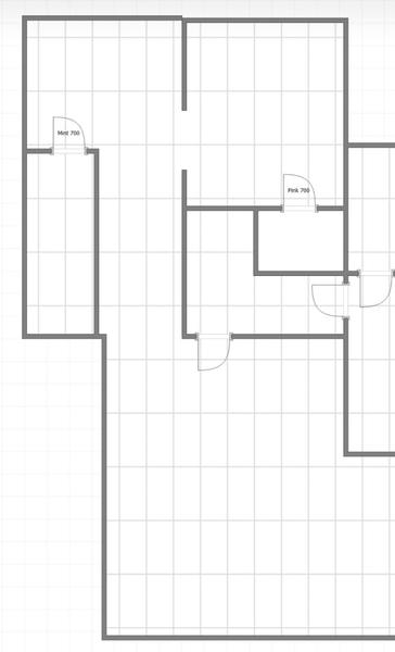

@rkorba @zita19 @kejsix pomôžte mi 🤭. Šírka izby 5000mm. Dĺžka vinylu 1220mm x 180mm. Podmienka je, aby lamela ani väzba nebola kratšia ako šírka, teda 180mm. Ak začnem ukladať lamely, uložením 4 kusy za sebou, tak mi ostane 120mm. Čiže zle. Akokoľvek uvažujem, stále mi ostane niekde tých 120mm alebo veľký odpad pri rezaní. Neexistuje nejaký AI program, ktorý mi navrhne kládačský plán s min. odpadom ?

@purplesticks ja som stara skola, pre mna najlepsia appka je papier, ceruzka a pravitko. Kedze som vzdelanim strojar, tak si vsetko kreslim v mierke. Ale ak nechces minat vela papiera, nastrihaj si pruzky a prikladaj. Odpadu sa tak ci tak nevyhnes, dolezitejsia je spravna vazba ako 40€ za balik vinylu co pojde na odpad.

@purplesticks ... už len asi tá umelá inteligencia dá radu, že nezačíňaj celou.. akože fakt veda...

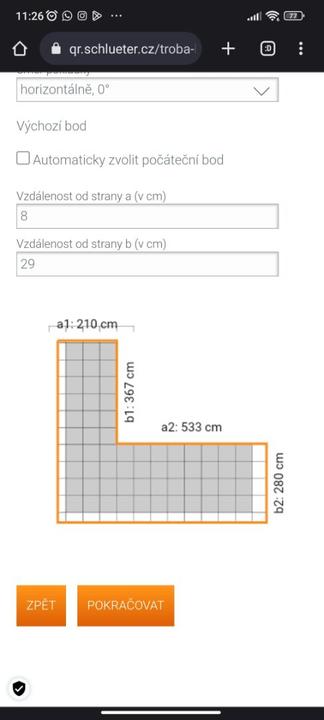

@purplesticks Môžte použiť aj konfigurator na výpočet dlažby na terče. Zadá sa základný tvar, rozmer, rozmer dlažby - vinylu, spôsob kladenia strih, tretinu alebo väzbu. Treba zadať štartovací -základný rozmer od steny. https://qr.schlueter.cz/troba-level-k... Tak isto viete použiť room arranger je v CZ. Nakresliť sa dá dosť jednoducho všetko len si treba pozrieť YouTube návod, ale stačí len čítať. Je viacej tile calculator online len sa treba registrovať. Nevýhodou býva nemožnosť ukladania.
