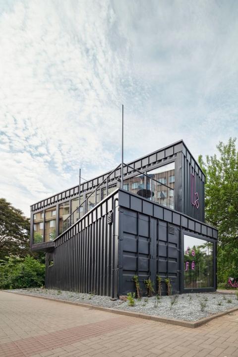

@certica222 zistuj, tato tema sa tu opakuje od roku 2017 a nikto kontajnerovy dom aspon co viem nepostavil. Minimalna vyska miestnosti je 2.6m a kontajner ma 2.59 (sice existuje highcube ale ten nezozenies). https://www.modrastrecha.sk/forum/mon... Ludia si myslia, ze zvaria 4 kontajnery a hotovo. Tak to nefunguje, ak si myslis ze hej, drzim palce. Jedina stavba o ktorej viem ze je kontajnerova je kaviaren v prahe v holesoviciach, ale tam cena prekrocila 2nasobne cenu bezneho domu. Ale architektonicky to stoji za to. pre nase pasmo a aktualne stavebne podmienky je to cesta zarubana - sorry.
