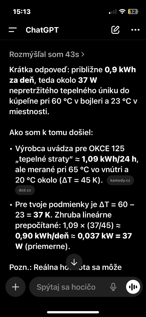

@mgx 120l 60st vody v bojleri v kupelni ochladne za 24h ako psi cumak? Keby som ta viac poznal tak si rypnem ci fetujes :) Ale mozno si mal obehove cerpadlo Neveris mojmu meraniu tak prikladam chatgpt, ktory cucal snudajmi od vyrobcu. Zhoduje sa s realitou. Ak ma psi cumak teplotu 54st tak potom to je riadne nazhaveny pes
@turbot tepelne straty netvori len samotny bojler, ale aj "sustava" teplej vody s ktorou je bojler prepojeny, ktora ma straty nasobne vacsie, ako papierovych 1kwh/den. Ta totiz na 90% izolovana nie je. Zabudol si povedat chatgpt, aby ju do vypoctu zahrnul :) PS: 80kwh - 30kwh mesacna strata (imho blbost, ale povedzme ze...)=50kwh = 17-40>1850L=55L/den=22.5l/osoba. Bezny clovek sa 2minuty nesprchuje :).

@mgx cize mas cisla od vyrobcu. Mam realne merak, ktory ukazoval do 1kw strat ak sa nepustala tepla voda. A aj tak tvrdis, ze bojler vychladne ako psi cumak :) nuz co na to povedat
@turbot ak si myslis, ze tepelne straty sa meraju "nejakym elektrometrom" tak ta vyvediem z omylu, nie je to take trivialne. To co merias je len samotna spotreba tvojho bojlera, musel by si mat kalorimetricku komoru... Aj keby teplota za ten den neklesla ani o 1C (co neverim, videl som uz 100ky drazic, su izolovane dost slabo), tak 1) dom snov bojler drazice NEMA 2) TS domu snov je >5kwh. predpoklad ze mesacne miniem na TZB 80-120kwh je fajn, len sa nesmiem sprchovat. Potom to sedi.

@mgx skus si najprv v sebe vyriesit trivialnu jasne danu otazku bez polemizovania kto ako dlho pri akej teplote sa sprchuje :) Otazka - Strata bojlera umiestneneho v miestnosti pri 23st. 120l, 60st teplota v bojleri. V pohotovostnom rezime - tzv nepustas teplu vodu. Miestnost vykurujes tak ci tak nechapem co do toho ratas TS domu. V lete je napr vacsia teplota v kupelni a strata podobna. Kolko to je podla teba? 5 ci 10kw ? :) Ako inak ako merakom odmeras realnu stratu. Tzv som na dovolenke a po tyzdni pozriem, priemer max 1kw/den ci je leto ci je zima
@turbot urobim pokus, pripojim 125l drazice (dnuka je teraz 25C+) a zmeriam dennu "standby" spotrebu a vysledok poslem...
