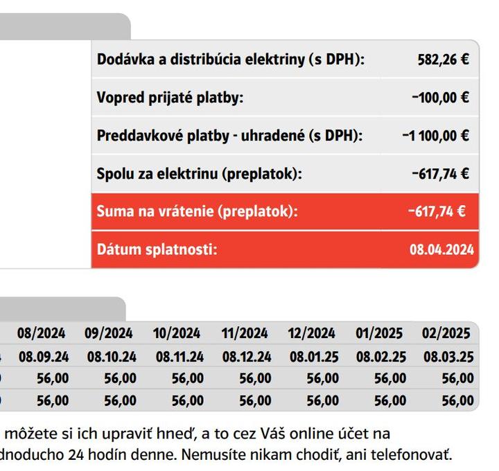

Ahojte, prepáčte ale išiel som s dovolenky ( zakyntos ) 1650km čiže som to moc nesledoval. V dome bývam presne od 15.5.2023, dom začali stavať presne 24.2.2022 vtedy ináč išel rus na ukrajinu tak som nevedel či mám ísť na svechat alebo odovzdávať stavbu. Fotku faktúry posielam čo som našiel. Samozrejme Ja v dome žijem sám sem tam frajerky ale: Spotrebiče Aplus 1 klíma daiking 3.5kw 2ks rekuperácia lokálna Teraz chcem ešte kupiť výrivku tu nafukovaciu tak si myslím že to bude tak plus 20e / mesiac 3 mesiace do roka tak uvidíme. Myslím si že kebyže mám rodinu a bývam v absolute a mám 2 klímy a úsporné spotrebiče tak sa dostanem max na 130eur/ mesiac. ale to by mohli napísať tí čo majú ten dom absolut. Ja som chcel len aby zadávateľ témy zvážil tie klimatizácie, lebo to je vec čo je super. A kebyže sa aj priplatí a má hneď napríklad v každej izbe klímu tak je za vodou. Lebo ja mám v obývačke len a musia byť ovtovrené dvere, a zvažujem spraviť druhú do spálne, len chcem aby to bolo pekné a jednoducho to už neni sranda spraviť len tak ako ked sa dom stava.

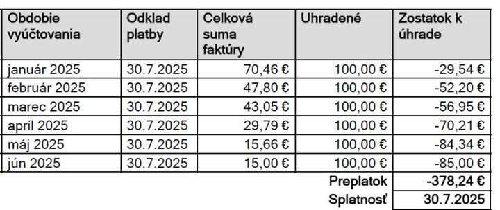

my mame stilo absolut bungalov, cca 100 m2 podlahovej plochy, elektricke podlahove kurenie + rekuperacia. byvame vo dvojici s malym dietatom. mesacne naklady na elektrinu su v priemere okolo 90–110 €, v zime to skoci na cca 120 €, v lete klesne aj pod 80 €. voda nas vychadza okolo 20 € mesacne, mame klasicku spotrebu, sprchujeme sa denne, obcas vana. dom je dobre zatepleny, akuratne okna, pasivne preslnenie pomaha najma na jar a jesen, vtedy sa kurenie skoro nezapina. rekuperacia je velka pomoc pri udrzani stabilnej teploty.
