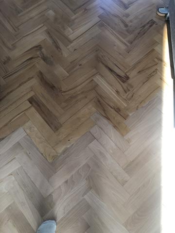

Ahojte, chcem sa poradiť. Renovovali sme pôvodne parkety, kde sme museli jeden úsek doložiť novými. Avšak odtieň sa nezhoduje nakoľko tie pôvodne sú vyťahané od slnka. Parkety sú nalakované ale stále je vidieť odskok. Máte nejaký tip ako zjednotit tieto odtiene ? Budem veľmi vďačná.
mne napada len ich niecim natriet, aby sa to nejak zjednotilo. ale to len taky moj lajcky nazor. isto sa tu najdu vacsi odbornici.
@jaro_67 no len čim, aby to malo výsledný efekt.
Alebo cele rozhodit a tie nove zamiesat po jednej kade tade..tak sa strati ten rozdiel lebo nebudu vsetky na jednom mieste

@lea445 zbrusit vsetky a zjednotit odtiem namorenim a potom nalakovat
@lea445 tiez si myslim,ze nakomplet zbrusit,namorit a nalakovat.
No to mi pride ako rozumnejsia moznost, nez to, ze by sa to malo cele rozoberat a niekam tie nove zapatrosit. Ono by ich tam bolo vidno tak ci tak a mozno by ti este viacej bili do oci.
@zuzana838 obi zbrusené boli. Chcem sa opýtať a máte aj nejakú skúsenosť čim ich namoriť?

@lea445 no nam to robil pan,ktory sa tomu venuje dlhe roky,tak zial neviem ake nam daval moridlo. Len sme sa dohodli aku chceme vyslednu farbu a zbrusil stare(mali sme tiez vyblednute,znicene) zbrusil,namoril,nalakoval a su ako nove 🙂
