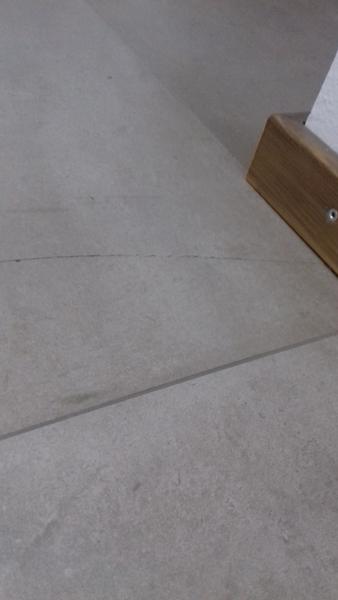

ahojte, praskla nam dlazba v obyvacke, mate napad ako to opravit? dakujem za pomoc
prikladam foto
@defulik vymena za novu.
@defulik @profistavbari majú pravdu. Najlepšie riešenie. A prečo praskla? Keďže je matná, veľa možností na kamufláž niet. Preto je dôležité, prečo praskla?
@tomasuli myslime si ze sadla podlaha
A praskla len tá jedna? Nemrví sa aj škárovačka?
@defulik A praskla len tá jedna? Nemrví sa aj škárovačka
@tomasuli skarovacka sa nemrvi, praskla este jedna vedla nej
@defulik lebo môže sa stať, že tá prasklina pôjde ďalej. Nebola tam náhodou dilatacia v potery? Problém môže byť v tom. Akákoľvek povrchová oprava nemusí byť vhodná, keď sa hýbe podklad. Oprava tam je možná, ale dilatacia ( prasklina v betóne) sa musí previazať. Hovorím to teraz veľmi zjednodušene, ale ináč akákoľvek dlažba tam praskne. Je to možné vysekať?
@tomasuli ano je tam dilatacia
@defulik tak uz viete dovod...
@tomasuli vysekat beton? je tam podlahovka
@defulik jedna možnosť je všetko vysekať a nalepiť systémom bez dilatácie( to som Vám poslal do správy ) alebo len vysekať tie časti, kde je dilatácia a priznať ju. Všetko je o peniazoch. Už je len na Vás ako sa rozhodnete.
@tomasuli dakujem za info, muza asi nepotesim a obavam ze sa do toho nebude chciet pustit. ach chlapi
@defulik bude to praskať ďalej. Ja by som vysekal tie, čo sú po tej dilatácii a priznal ju. Síce vytvorí škáru 8-10mm, ale keď tam dá dilatačnú pásku a potom dá nejaký PU tmel ( Mapeflex PU 45 alebo Sikaflex FC11) tak to vyrieši pomerne jednoducho a aj lacno. Len dúfam, že máte nejakú rezervu tej dlažby.
