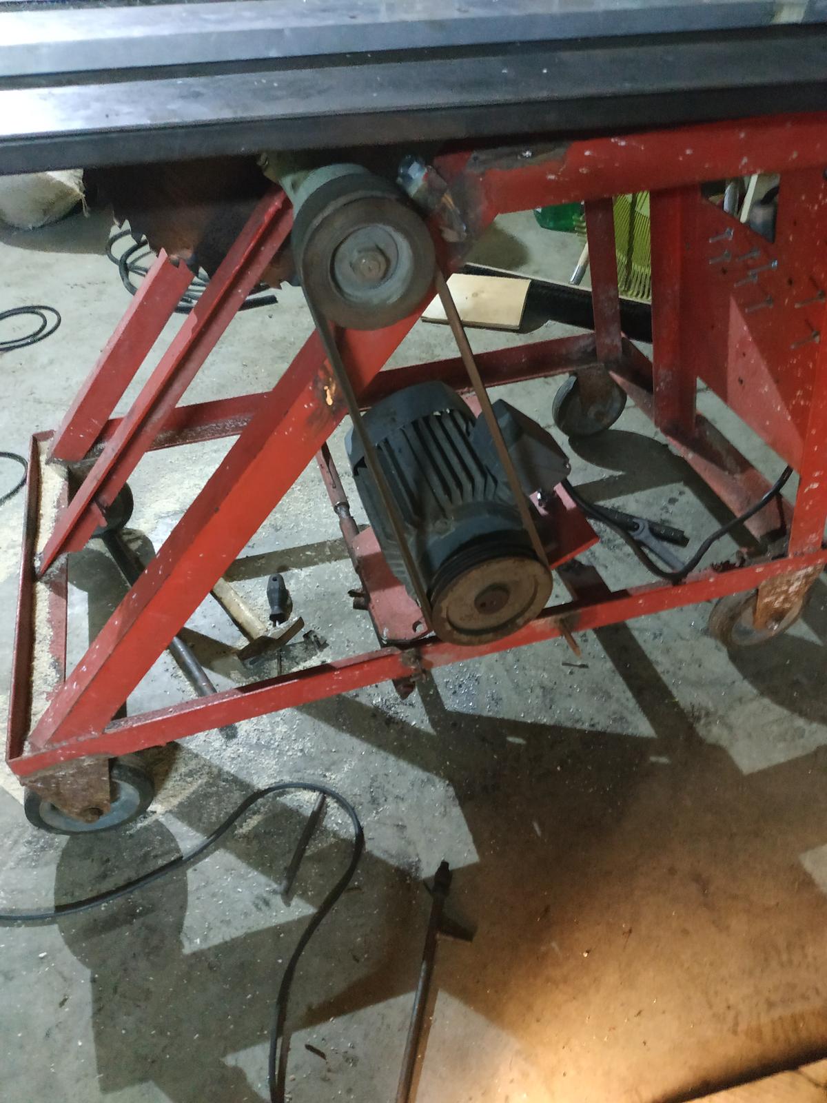

Chlapci, keby tu bol dal zadávateľ tú fotku, ako som na začiatku písal - 3/4 tejto debaty je tu zbytočnej...

@fernando On tam je namontovaný, alebo ho tam ešte len chcem dať?Ak tam je pôvodný,výkon sa dá odhadnúť aj podľa priemeru píly.Aky má priemer?
@fernando Zhorel? Na mojom, zhruba takomto istom cirkulári mám 3,5 kW. Či načo ti to treba? Klasický Mohelnický motor. Aj priemer osky niečo povie...

@dusan72 to mi doviezol švagor aby som si spravil cinkular.tak som ho skúsil poskladať a zdá sa mi slaby

@janopopovec Chalan dal fotku.Ak má píla priemer 50cm,tak motor tam treba cca 3,5-5 kW 1400 ot/min.
@dusan72 zháňam 5-5.5kw ďakujem konecne normálne odpovede
@fernando Aký máš priemer tej píly?
@dusan72 mám aj 500aj 600
@fernando Len si daj pozor na otáčky, lebo na píle potrebuješ cca 1400-500, ot/min Ľahšie sa dajú zohnať 5kW motory s 2900 otáčkami.Potom to musíš zredukovať remenicamj v pomere 1:2
