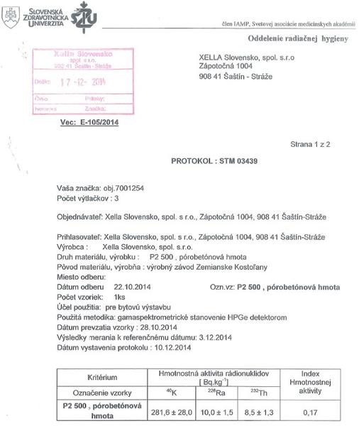

@robo_ytong Aké sú hodnoty rádioaktivity bieleho a sivého pórobetónu? Tvorí sa v pórobetóne radón?
@radopp za sivý pórobetón odpovedať nemôžem, to sa musíte informovať na iných miestach ;-) Ytong je zdravotne nezávadný materiál ktorý sa vyrába z piesku (na SK sa ťaží v Šaštíne)
@robo_ytong V jednotkách Sieverent, Rem alebo Rontgen pre celú tvárnicu to nemáte?

@radopp máme vykonané merania a skúšky ktoré sú vyžadované zákonom, resp. vyhláškou
