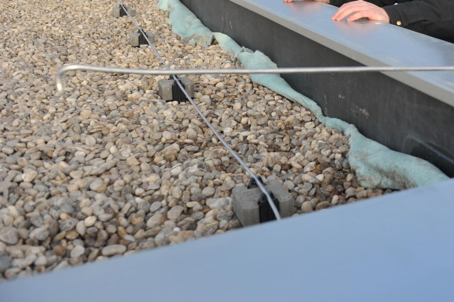

@julo_ytong Aké je ideálne zloženie plochej strechy. Uvažujem takéto: železobetón, XPS aspoň na 4˚, PVC fólia s veľkým presahom uloženia, štrk, atik z 3 strán, oplechovanie a rína. Treba fóliu zvárať či stačí len veľký presah, povedzme pol metra?

@radopp ... Na ŽB dosku poistnú hydroizoláciu (asfalt, alebo fólia), EPS 150 S (100S) v ňom vytvoriť aj spády ....tak aby bola priemerná hrúbka aspoň 300 mm, geotextília, mPVC fólia kotvená, resp. priťažená praným štrkom, ak chceš štrkový násyp na streche (vtedy kotvy nepotrebuješ), fóliu by som určite zváral, pretože vzlínanie vody je veeľmi pravdepodobé....

@radopp vies mi povedat, preco by som do stojacej budovy udieral buracim kladivom? pokial si si nevsimol, bavime sa o stavani, nie burani ;-) co sa tyka tej skladby plochej strechy, dam ti radu: doska asfaltove platy nalepene na dosku EPS vyspadovane EPDM folia polozena, nie lepena, ani nic podobne - tu treba velky pozor, zaklopit pod plech na atike geotextilia strk oplechovana atika

@bozsky_kaja Ďakujem, ale chcel by som železobetónový strop. Aký presah fólií má byť? Zemetrasenie alebo havarovaný kamión sú silnejšie ako kladilo. Obe veci sa u nás stali.
@radopp no vsak my mame na hasicarni zelezobetonovy strop/dosku. presah folie nevidis na fotke, lebo je pod plechom zakoncena. presne kolko cm je vodorovne pod plechom, to neviem povedat. staviam dom na XPS, ktore zmiernuje posobenie zemetrasenia a nastastie nie sme seizmicky zaujimave uzemie. byvat budem v lokalite, kde maju kamiony zakazany vjazd. budu tam moct prist len velmi nizkou rychlostou nalozit a vylozit material. ale ano, moze na mna este padnut meteorit, alebo naburat lietadlo, ako do Pentagonu. holt, potom ten barar spadne :-D :-D :-D

@bozsky_kaja ....Dobrá skladba, chcem sa opýtať na EPDM fóliu, či sa zvárajú pásy navzájom, ak áno ako.....
@julo_ytong toto je otazka na realizatora, skusim zistit. viem, ze sme boli upozorneny architektom (Createrra), ze sa to moze nad urcite teploty leptat, ale uz si nepamatam presne zvoleny postup.

@julo_ytong @radopp uz mam odpoved: od dodavatela EPDM folie sme dostali nejake lepidlo a prekryvacie pasy. folia sa z hornej casti natrela na konci, prelozil sa cez natrete kusok vedlajsej, cely spoj sa pretrel lepidlom a prekryl tym pasom.
