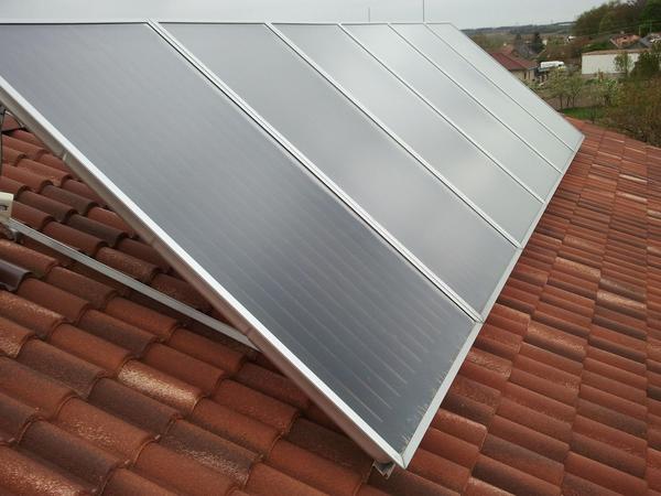

@joxe Poviem vam moje skusenosti so servisom po 5 rokoch prevádzky na vlastnom dome. Celé som to nainštaloval v máji 2010 - za mesiac bude 5 rokov. Systém som natlakoval na 3,2 bar. V súčasnosti je tam tlak 3,0 bar. Mesiac po natlakovaní som odfúkol zo separátora zachytené bubliny v systéme. Pred rokom som odmeral pH solárnej kvapaliny z pár kvapiek. Raz za cca 6 rokov by sa mala meniť. Budúci rok ju budem merať zas, a potom sa uvidí. To je tak všetko, čo som urobil v rámci servisu za 5 rokov. Je to pomerne veľký solárny systém s 15 m2 nadstrešných kolektorov BramacAWK, 825 l Bramac kombinovaným zásobníkom. Okrem TÚV je tam aj podpora vykurovania a ohrev externého bazéna s 25 m3 vody. Takže techniky je tam dosť, malo by sa čo pokaziť. Napriek tomu neviem, že to mám doma - čo sa servisu týka. Jednoduchý systém na TÚV - čo je najrentabilnejší solárny systém skutočne nepotrebuje veľkú starostlivosť. Keď príde servisman na ročnú kontrolu kotla, hodí pohľad na tlakomer soláru a raz za 6 rokov vymení 15 - 20 litrov sol. kvapaliny. Jedinou vašou nepovinnou aktivitou ako užívateľa, by mohlo byť občas pozrieť na ten tlakomer cestou okolo sol. zásobníka. Pripájam aj jedno foto kolektorov o ktorých som hovoril. Snáď som pomohol.
