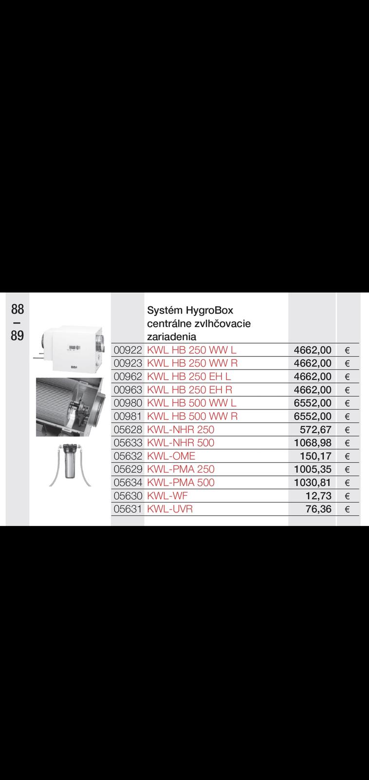

@janopopovec Pozeral som nedávno cenník na Comair. Taký hydrobox okolo 5000€, keď si dobré pamätám.
Takú cenu ma na svojej stránke Comair Slovensko potrubný zvlhčovač vzduchu HIGROPLUS+ HG+250 potrubný zvlhčovač do 250 m3/h € 5 199,00 HG+500 potrubný zvlhčovač do 520 m3/h € 6 399,00 @janopopovec Ale neviem, či to je totožné stým, čo si tu dal ty. Daj potom vedieť.

Dnes poslali cennik. 😉
