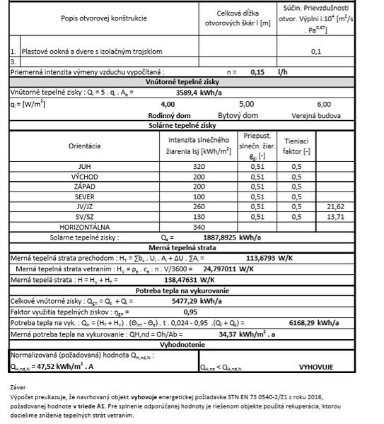

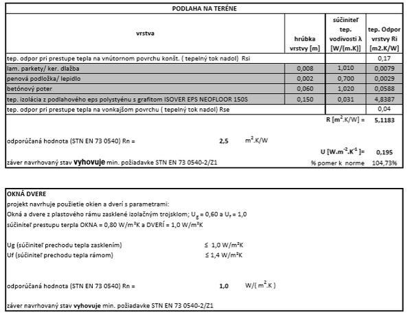

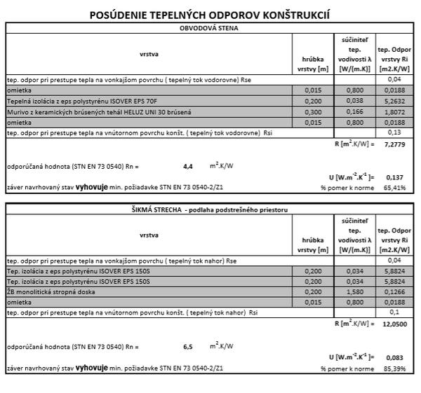

@majkoj @jan45 @jakino @mio23 @blacksr Ahojte projektant nám vypracoval tepelný posudok, avšak tepelné straty dopočíta kurenár. Viete mi prosím povedať ako čítať tento dokument? Budeme stavať bungalov 140m2 obytnej plochy. Zateplenie máme naprojektované zateplenie 15 cm eps podlaha, steny 20cm eps, strecha 40 cm vaty. Z posudku som vyčítal, že tepelný odpor obvodovej steny je R = 7,27. Strecha R=12,05 Podlaha R=5,11 Najlepšie sa dá pri kúrení ušetriť dobrým zateplením, preto keďže teraz sa to dá ešte upraviť by som sa chcel poradiť, či sú tieto hodnoty v poriadku, uvažujem či nedať nepridať ešte 5cm do podlahy. Stranu s výpočtom potreby tepla prikladám, sú tie hodnoty v poriadku? Ďakujem
@peto125 kurenar straty pocitat nebude lebo to nevie. Ak chces pridat tak pridaj radsej do stropu aleno steny. Z coho mas steny ake hrube? Z tabulmy nevidim nic sle mozno som uz blbi, ziadaj hidnotu tepelnej straty, pripadne potrebu tepla na vykurovanie.
@peto125 toto je nezaujimava cast, toto su v podstate len podklady na vypocet. Chce to vidiet vysledky. Tepelne straty musia byt v posudku, inak nema ako vypocitat potrebu tepla :). Na kurenara by som sa nespoliehal, pretoze za mnou chodia ludia s projektami, kde sa vypocet projektanta od vypoctu kurenara lisi aj o 100 percent.
@majkoj súhlas , ale prečo? dôkladný výpočet zaberie aj pri počítači nielen ručne (aj tak sa to dá) pár dní. To je cena 24x15=360€, tým je výpočet nepredajný. Že ušetrí počas žovotnosti doslova tisíce €, v tomto štádiu nikto nerieši. Stačí, že dostane EC za 70 €.
@majkoj @jan45 Prikladám zvyšné 3 strany posudku. Projektant mi povedal, že tepelné straty mi dodá s projektom na kúrenie. @sysel steny budú z tehly 30cm.
@peto125 tepelna strata tam predsa je :) , merna je 138,47W/K, cize ak bude dnu 21C a von -15C, je to rozdiel 36Kx138,47W/K dava stratu 4984,92 W, cize cca 5kW. Vysledna merna potreba tepla 34,37kWh/m2/rok je v zasade OK, rocne na vykurovanie dom potrebuje cca 6,2MWh, cize cisto v elektrike 620€ rocne, pri TC vzduch voda tipujem tak 220€, pri zem voda okolo 170€ rocne.

@majkoj diky, tie ročné náklady som čakal teda oveľa viac. Pri plyne to môže byť cca 250€ + TÚV, že? Teda z toho mi vychádza, keď ma vyjde TČ čo i len o 1000€ viac ako plyn, tak návratnosť by bola cez 30 rokov? (Keď berim do úvahy rozdiel ročne pri plyne a TČ 30€). Počítam niečo zle? :D Plus pri TČ určite potrebujem nejaký bojler na vodu, čo ma vyjde kľudne 1000e. kdežto pri plyne už mám nádržku cca 120l. Ďakujem
