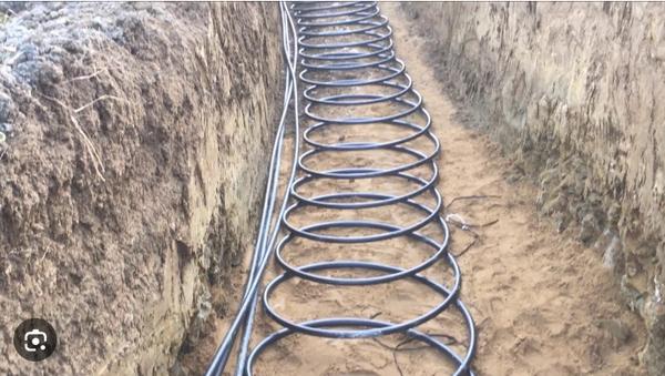

@nameless_one fuha tak toto sa mi moc nepozdava. k TC sa robia slinky, nie takto ako to mate vy :/
Takto nejak, tiez 400m mi pride malo, ak to ma mat dobru ucinnost a aby to nepremrzalo.
@nameless_one vykon tepelneho cerpadla planujete aky? Podla mna je ten zemny kolektor spraveny zle, nesedi pomer ucinnej dlzky hadice. Ale vsak na to pridete pocas prvej sezony....
@mgx @kemino Slinky sa robia ked nie je dostatocna plocha pozemku, praveze tak ako to mam ja je lepsie riesenei, nehrozi "vybitie" kolektoru Vykon cerpadla je cca 5,2kW, kolektor bol dimenzovany na zaklade projektu a je dokonca mierne predimenzovany, aby nehrozilo vybitie a zaroven chcem vyuzit aj pasivne chladenie v lete. Teoreticky by stacilo mozno aj 300m kolektor
@rkorba naveky sadat urcite nebude, nejaky rok - dva urcite ale s tym som pocital, pozemok sa bude este neskor dorovnavat
