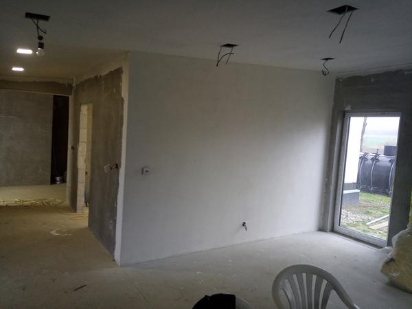

Marek norway...pozri si foto, vidiet na stene biely termostat, dal som rehau nea. krabicku na to netreba, len vyvedeny kabel zo steny a pekne sa to zapoji.
@roxo99 vyzeraju pekne, kolko ich mas? je k nim aj nejaka centrala?
@marek_norway rehau

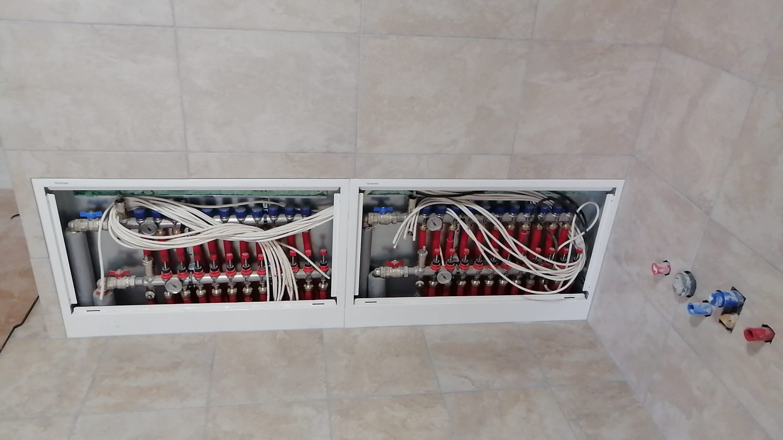

Marek, ano, potrebujes k tomu zbernicu do ktorej sa zapoja ventily, zbernica otvara a zatvara ventily podla pokynu izbovych termostatov. Ja mam 6 zon regulacie zonovkou a 9okruhov. obyvacka ma 3 okruhy napojene na jeden izbovy termostat,ktory ovlada naraz tri ventily,teda 3 okruhy naraz.

Ja aom daval SALUS a mam tonulozene v RC.Na rozvadzaci podlahovky mam dotiahnute dvojlinky a na spiatockach eleltroventily ako ty.V izbach termostaty. 6 kusov, 22 okruhov,niektore bez ovladania termostatom (rebriky v kupelniach,satnik,garaz,okruh pod HS portalmi)
