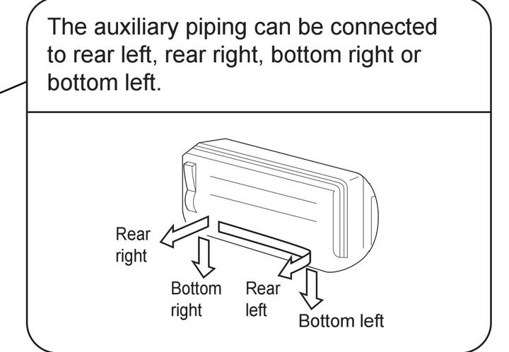

@cukrik25 fakt aj z dola?
@minoo aspon moja sa da... Na druhej strane zase nema moznost pripojenia z boku a zvrchu.... Kvoli dizajnovemu krytu...
@minoo aspon moja sa da... Na druhej strane zase…
@cukrik25 aha, u mna rovnaky pocet, len nie do dola, ale do bokov...
Výborné, takže keď si chcem urobiť predprípravu s boxami, tak by som už mal vedieť pre aku klímu... No nič, dám to z pravej strany, to bude kompatibilné s 90% vnútorných jednotiek.
Výborné, takže keď si chcem urobiť predprípravu s…
@frantisekca praveze ked sa pozeras na jednotku z predu (ked je na stene) je lepsie ist do zadu zlava, lebo elektroniku maju vsetky vpravo a aj rurky idu odtial spodkom do pol vanicky, takze sa ti tak budu aj lahsie napajat a nebudes mat pertle niekde v stene, ak by si rurky vyhol doprava...
@frantisekca praveze ked sa pozeras na jednotku z…
@minoo Myslel som to ako pri aute, teda ako píšeš, pri pohľade z predu, je to z ľava. https://www.yetiklima.sk/wp-content/u...
Akurát musím pohľadať nejaký ten sifón, aby bol spoľahlivý...
