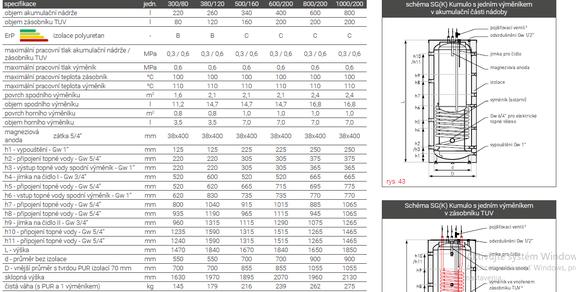

Ahoj kurenari. Vedeli by ste mi prosim poradit so zapojenim akumulacky ? Mam akumulacku 380/120L vnoreny zasobnik ako na obrazku. Potrebujem zapojit tepelne cerpadlo a vyvod do podlahovky. Moja predstava by mala byt: h2 studena voda do TC, h8 tepla voda z TC, h5 vratna voda z podlahovky, h10 privod do podlahovky. samozrejme bude aj zmiesavaci ventil, aby do podlahy nesla horuca voda. Moze to tak byt? Alebo sa mylim? Skusite poradit? Dakujem
@hondambx Smiem vedieť prečo ste sa rozhodli pre túto nádrž? V lete budete ohrievať 380L vody na 50°C aby ste mali 120L teplej vody.
@hondambx nádrž predať nieje vhodna pre tepelné čerpadlo, použiť ju môžete ale prevádzka čerpadla bude neekonomická. Čerpadlo bude musieť ísť stále na vysokú teplotu a vysoký výkon .
Tc mam 13,5 KW a je moc silne aby slo len do samotnej podlahovky. V buducnosti chcem kolektory na vodu, co budu ohrievat TUV cez leto. Moc miesta v tech. miestnosti nemam, aby som mal akumulacku solo a bojler na TUV solo…
@hondambx Prečo mas tak silne čerpadlo ???? Pri tepelku musis dodržať hlavne dostatočný prietok a objem vody.Nahrievat veľkú akumulacku je ok ,ale na TUV vysokou teplotou nie je dobre ,budeš viac prerábať ako šetriť .Solar fajn nápad ale skôr by som dal už fotovoltiku na energiu pre celý dom a tým pokryjem aj chod čerpadla . Riešenie sa dá navrhnúť podľa množstva vody vo vykurovaní ak tak mozes dat aj zavesnu akumulacku na doplnenie a zasobnik na Tuv zvlášť . Na vykurovaní mozes dat prepúšťací ventil na zabezpečenie prietoku doporučujem dat čo najďalej od čerpadla aby nevznikol skrat a rýchlo sa ohreje spiatočka . Každá inštalácia je iná ale tvoj návrh by som nerobil, určite by som to vymyslel inak 😉
Ak by si vedel,skus nieco navrhnut. Dom je drevokonstrukcna stavba 126m2,cca 118m2 vykurovanych. Vykurovanie 9 okruhov , cerpadlo Nordline 13,5kw ON/OFF (zatial,koli financiam),prerobene z monobloku na split. Bola mi navrhnuta akumulacka,koli tomu aby TC nevyhadzovalo chyby maleho prietoku. Tak som za dobru cenu zohnal tuto,spolu s cerpadlami a zmiesavacim ventilom. Riadit by ho mal regulator Tech CS431.

Osobne ak nieco vyhodne kupim tak sa to snazim"vyhodne predat". V tomto pripade by som to urcite predal a kupil 6 max 8 kw.
