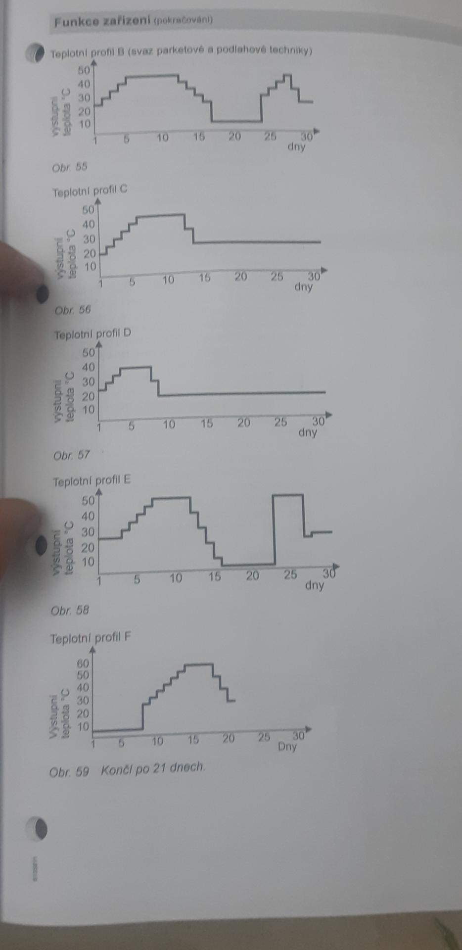

Ahojte, vedel by mi niekto poradiť ktorý z týchto pogramov by bol najlepší na čo najlepšie vysušenie anhydritu? Vďaka 🙂
Vysus, zmeraj vlhkost ked sa ponahlas a pokracuj. Ak sa neponahlas tak to postupne vykur a vetraj vlhost. Hlavne si ho nezabudni prebrusit, ja som pouzil brusku z ramirentu a za 4h som prebrusil 200m2
@la1 zhruba po 7-8 dnoch prebrusit a urobit nabeh po 5 stupnoch.., do 45 c.. udrzat teplotu 45 tak dlho ako mas hruby anhydrit.. napr. 5cm hrubka,, 5 dni.. a potom ides po 5 c s teplotou dole... nasledne zmerat vlhkost......., teplotu merat priamo na zemi... samozrejme narazovo vetrat., min. 3-4 denne.. profi odvlhcovac do 30c by velmi pomohol... vzduch ale nevyfukovat priamo na podlahu...
