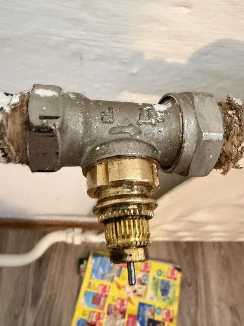

Zdravím, známi chcem meniť termostaticku hlavicu na starom radiátory najlepšie za nejakú digitálnu. Objednali sme nejakú lacnejšiu z alzi, ktorá mala v balíku aj rôzne nadstavce, ale samozrejme nesedeli. Nevedeli by ste poradiť, aká hlavica by pasovala na druh ventilu na fotke Ďakujem pekne

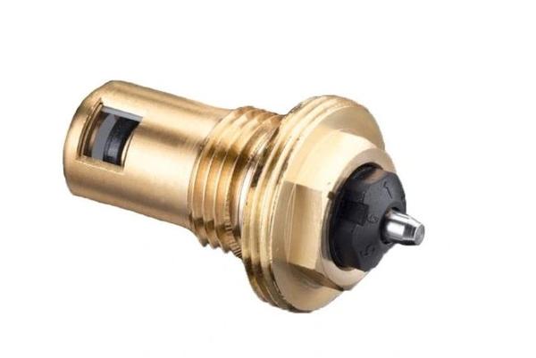

@ondrejsoke Pod termostatickú hlavicu treba dať takýto ventil, ako je dole na obrázku. Neviem, akú hlavicu si tam mal doteraz, ale to, čo ti tam zostalo, asi nie je pre termostatickú hlavicu. Budeš musieť vymeniť aj tú vložku s kolíkom, prípadne vymeniť celé koleno, ak do neho nezoženieš vložku.
ziadna. ak uvediete vyrobcu ventilu, pripadne starej hlavice, da sa pozriet co to bolo, ale aj tak budete potrebovat adapter (na predoslom pripravku=cena casto vyssia ako novy TSV) a dig.sranda nemusi fungovat spravne. Dajte si vymenit za bezny TSV ventil s M30x1.5 (ivar, honeywell) a doplnte rovno aj ventil na spiatocke, ktory Vam chyba.
Niečo od AI: Na obrázku je termostatický ventil Danfoss, ktorý sa používa na reguláciu prietoku teplej vody do radiátora, a tým aj na reguláciu teploty v miestnosti. Teda treba hľadať hlavice pre ventily Danfoss. Podľa obrázkov kompletných ventilov tam ešte chýba taký poniklovaný krúžok na tej zúbkovanej časti, čo by mohla byť aretácia prednastavenia ventilu.

@aldron clona pre hydraulické vyregulovanie sústavy.
Presne to som mal na na mysli. Prednastavenie=hydraulické vyregulovanie, teda nastavenie prietoku pri otvorenom ventile.
Odpoveď na príspevok od aldron:
Presne to som mal na na mysli. Prednastavenie=hyd…
@aldron potrebné v rozsiahlejších rozvodoch, napríklad činžiak s viac stupačkami.
