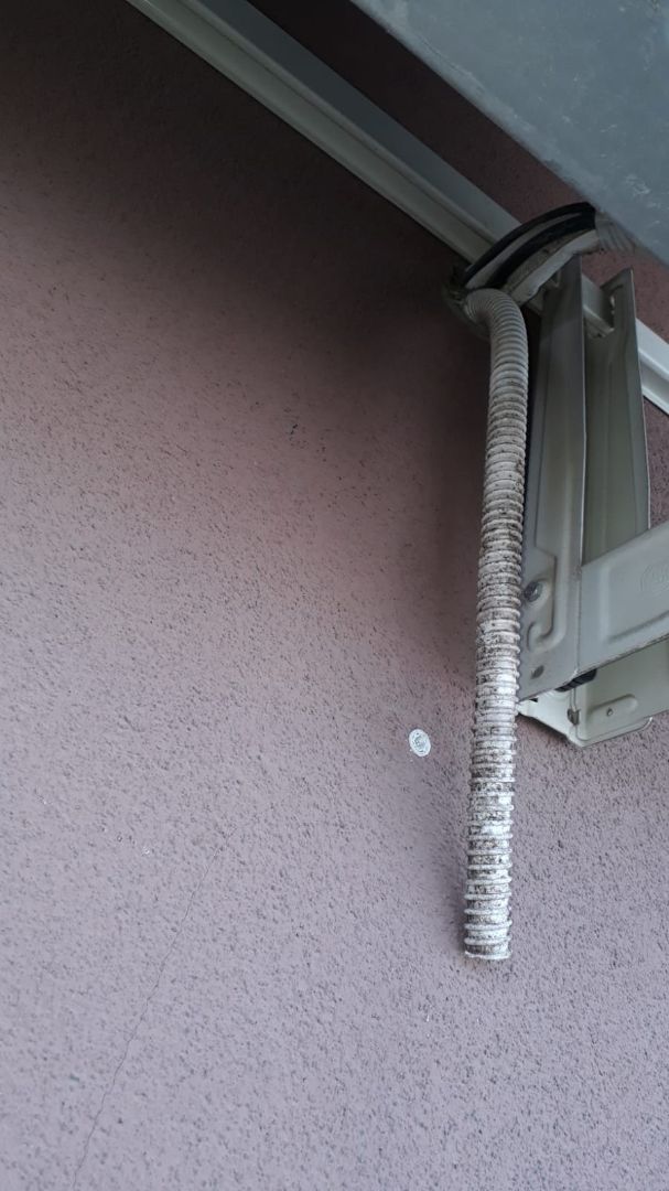

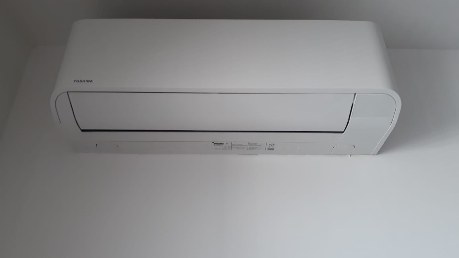

Ahoj, je mozne vymenit kondenz hadicu, bez rozoberania celej vnutornej jednotky? Potrebujem na balkone predlzit hadicu a namiesto spojok cez ktore by mohol kondenz zatekat, by som radsej dal novu hadicu. Mate s tym niekto skusenost? Dakujem
Kebyže dáš spoj tak, že je hadica smerom dolu tak ti nič nezatečie. Kondenzát tam netečie pod tlakom, vytvorí sa ho s božou pomocou tak liter za hodinu. Ja mám cez T kus na tú rúrku od vnútornej jednotky napojený odvod kondenzu aj od vonkajšej jednotky. Obtočený je páskou a zatiaľ to neslzilo - pritom mám ten spoj na časti rúrky takmer vodorne uloženej.
Bez rozobratia vnutornej to nevymenis. Ani by som do toho nesiel... Zbytocna robota. Kup taku rurku, co do nej vojde ta z klimy. Zasun do seba a ak to ide dole kopcom, mas vybavene. Ja tam mam uz dobrych par rokov kus elektrikarskej chranicky uv odolnej 😅
Hlavne keď je diera vypenena kondenz hadicu len tak ľahko nevytiahnes a môže sa ti roztočiť v diere a to určite nechces😁 pichni ju za zraznik vonkajsej a od "fajocky" na kurenie si potiahnu novú akú chceš.

@yoboi Nie je rozobratie ako rozobratie. Keď dáš opatrne dolu celú bielu "kapotu", možno sa dostaneš aj k napojeniu hadičky na klímu. Už ani táto nie je pôvodná, možno je už originálna nadpojená, alebo celkom zvnútra vymenená. Skús odkrytovať, budeš múdrejší...
