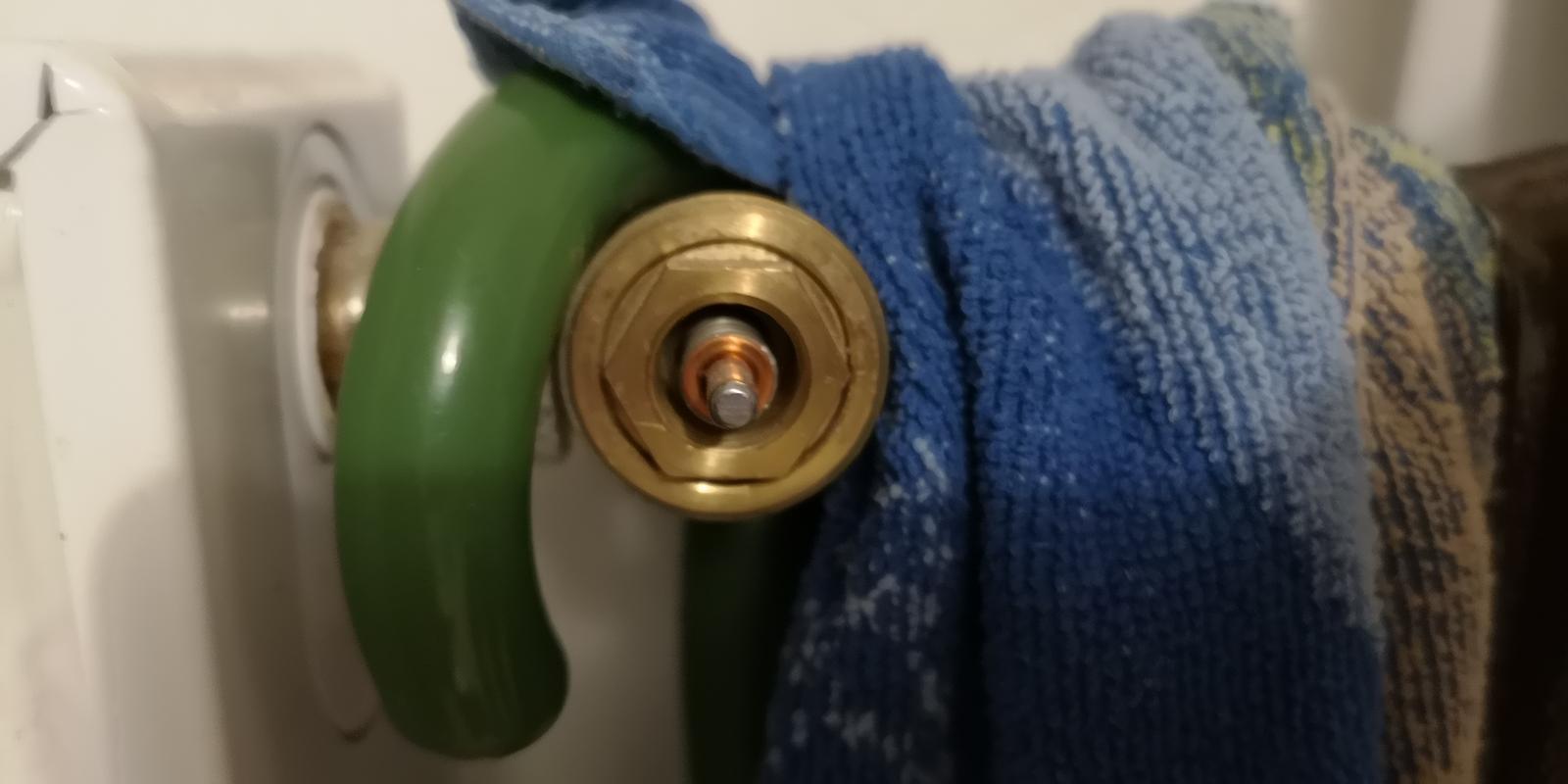

na tomto mam mat otvorene oba na plno?
Áno. Tú 6-hrannú čiapočku treba odšróbovať a potom buď šróbovákom alebo inbusákom otvoriť naplno...

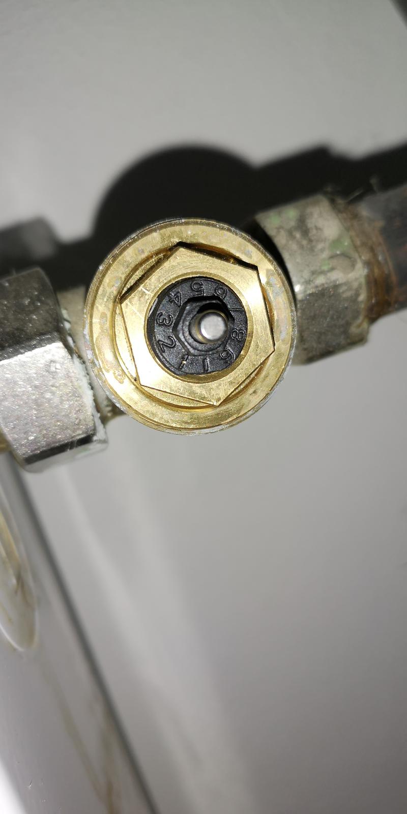

a tu prosim kde najdem ciarku ktora mi oznacuje "nulu"
Medzi 1 a 9 je čiara a aj na spodnej hrane mosadzného 6-hranu je. Teraz lícujú. Takže je ventil na maximum...

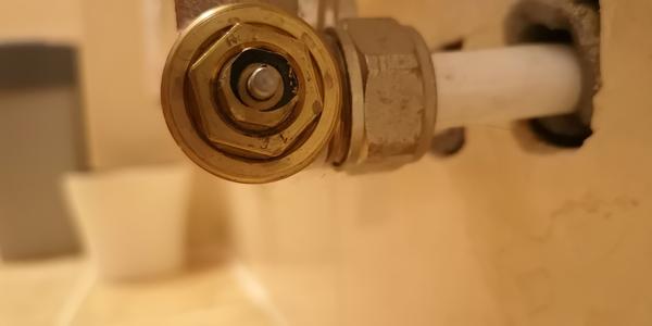

@miroslav0911 hladam to uz hodinu a nemozem sa dopatrat, mas odkaz k tomu? Dik.
@palincak ja som to počítal cez tohto pána na tomto webe.... http://kondenzace.kvalitne.cz/vypocet...... musíš si zistiť aké máš radiátory (dĺžky a šírky) na stránke výrobcu máš a potom zistiť aké máš termoventily a tam tiež máš tie diagramy v technických listoch výrobku na stránke... korad má dačo také tu: http://www.usskorad.sk/software.htm
posielam link http://www.usskorad.sk/dokumentacia.htm stiahnite si katalog pre odborníkov strana 8,9. pozrite si akého výrobcu ventilov máte a na stránke výrobcu musíte nájsť diagram pre ventil.

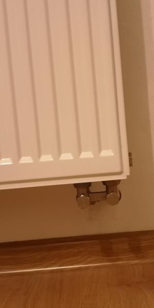

@dedo758 zdravim, a tu ako zistim kde je ciarka? Jedna sa o rebrik radiator...
Tu nie je čiarka, tento sa nedá nastaviť. Ak by hej, tak ja to neviem...
