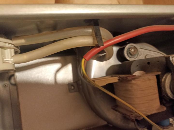

Skusil som prefuknut Venturiho trubicu. Neslo to … @vito100 no veruze ja to mam naopak. "Prekrizene". Horna do spodneho na opacnej strane. A naopak. Ale predpokladam ze si uz davno poriesilOdpoveď na príspevok od vito100:
Skusil som prefuknut Venturiho trubicu. Neslo to … @vito100 teraz som ten spinac aj zlozil, a vlastne aj priamo na nom je oznacenie P1 a P2, ako aj na druhej strane kde sa napajaju hadicky, P1 a P2. Takze si to vlastne ani nebolo treba pamatat.Odpoveď na príspevok od mgx:
