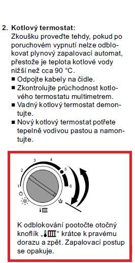

@mar13 Odblokuj kotlovy termostat
Záhada vyriešená - zalepená membrána na komíne.
