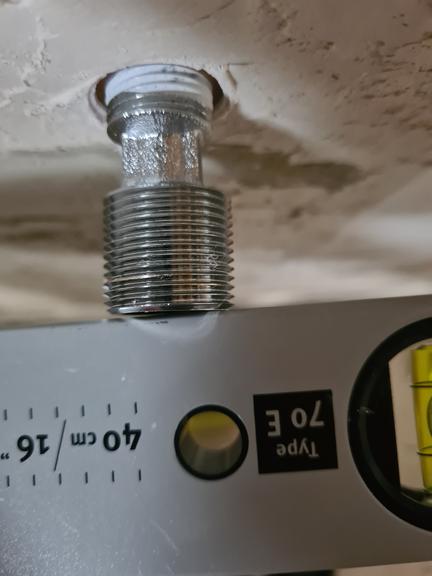

chcem sa opytat ci takto krive vystupy su v norme alebo to treba prerobit ? Po zasekani rur na vodu pre vanovu bateriu (a po zasadrovani) sa vizualne zistilo ze prava rura asi nie je rovno. zalozili sa kontrolne etezky premeralo sa s vahou a pri tej pravej je vidiet ze je stlacena dovnutra k lavej rure lebo od vahy kraj odtlaca (vid foto) je to asi len 1 mm ale tak neviem ci takteto vyosenie je v norme alebo nie - foto je robena tak ze vodovaha je poloze a aj na lavej rure aj na pravej .. na lavej sedi cely vystup etezky na vahe na pravej je takto dvihnuty ako vidiet na foto
Ved tam vyskusaj namontovat bateriu a uvidis.
@pby "či je to v norme." V akej norme? Batéria má šróbenie s vôľou, takže na tie etážky podľa mňa pôjde namontovať v pohode. Vyskúšaj.
@megdesign @wolodymyr bateriu som teraz skusal sadne ale bez vody lebo ju nemam spustenu a neda sa mi narychl ospustit.. chyba mi zalozenie filtra na vodu.. ideal by bolo asi natlakovat nech vidim realne ci to prepusta.. nie? lebo su tam matky s volou a tie hruba guma tesniaca ktora nejaku krivotu odfiltruje ale tiez to ma limity.. len ci su take mierne krive vyvody "bezne"

Za tých 25 rokov, čo robím vodárčinu, som videl aj ďaaaaleko krivšie vývody a vysekávať som musel možno raz. Našťastie aj výrobcovia nie sú pedanti a jedného času, najmä Taliani, dodávali k batériam také krivé etážky, že toto by sa dalo nimi hravo vyrovnať. Všetky etážky z batérií, ktoré sa vymieňali kus za kus, sme odkladali. Dnes ich má otec možno 30 - rôznych a vždy sa nejaká "dopasovala". Alebo sa aj obe, čo boli priložené k batérii, museli vymeniť - za krivšie/rovnejšie, za dlhšie, za také s väčším odskokom.. Ale nech nestraším - toto zvládne hrubšie gumené tesnenie ľavou zadnou. Len priťahuj obe matky rovnomerne a celé si to vyskúšaj "nasucho" bez natesnenia etážok, s krytkami a s batériou, vyrovnanou do roviny. Potom vytoč jednu etážku (porátaj si počet otáčok - nech sú aspoň 3), natesni, našróbuj a potom druhú. Držím palce... 🙂
🙂 @dedo758 nejako tak som to skusil.. potom pre klud som dokonca zriesil lacnu bateriu na montoval iba na etazky bez predlzovakov (ktore teraz pochopytelne netreba) dal si pracu zo zalozenim fitrov v tech. miest. plus ostatne veci pred spustenim vody.. vodu spustil a nic ani kvapka vsetko tesni ako ma a ta hrubsia guma v baterii je plus lebo no nej sa ta mierna kryvota zatlaci/vytesni - super diky 🙂 🙂
