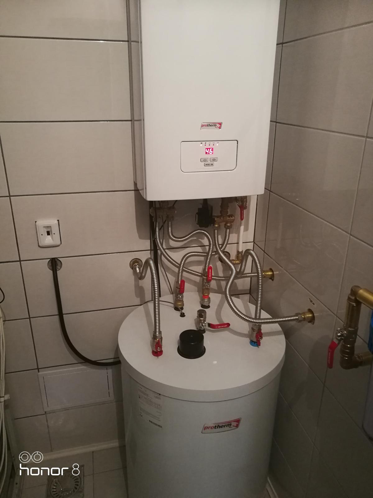

Môžem vás požiadať o foto umiestnenia kotla v technickej? Ideálne aj pohľad na prívod vody a elektriny. Ďakujem.
Nikto nejaké foto? Resp. link na galériu? Zariadujeme TM a nejak to nevychádza tak, ako sme plánovali - dodatočne pribudol vylez do podkrovia 🤷‍♀️ Ďakujem

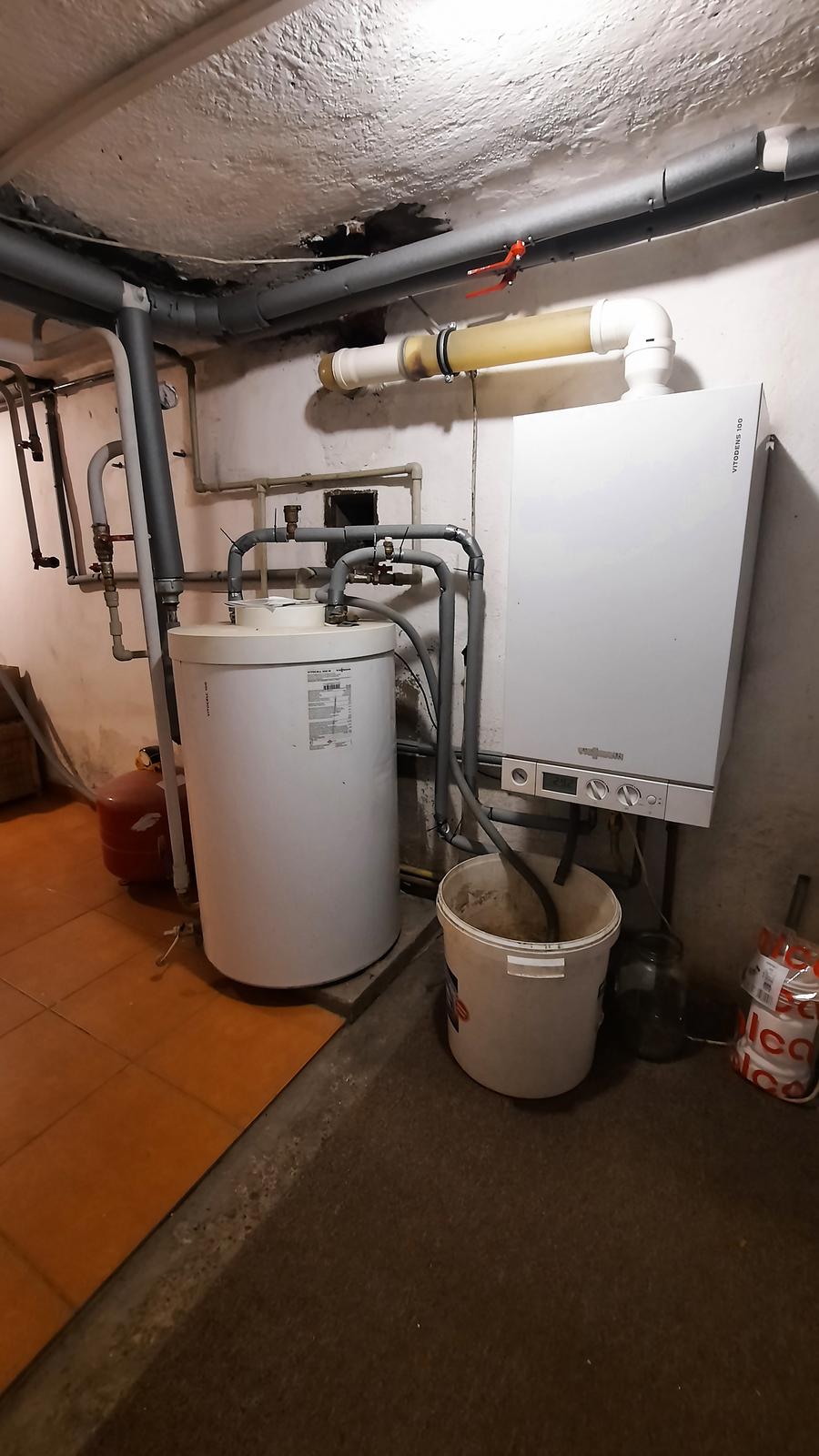

Napríklad
@terry25

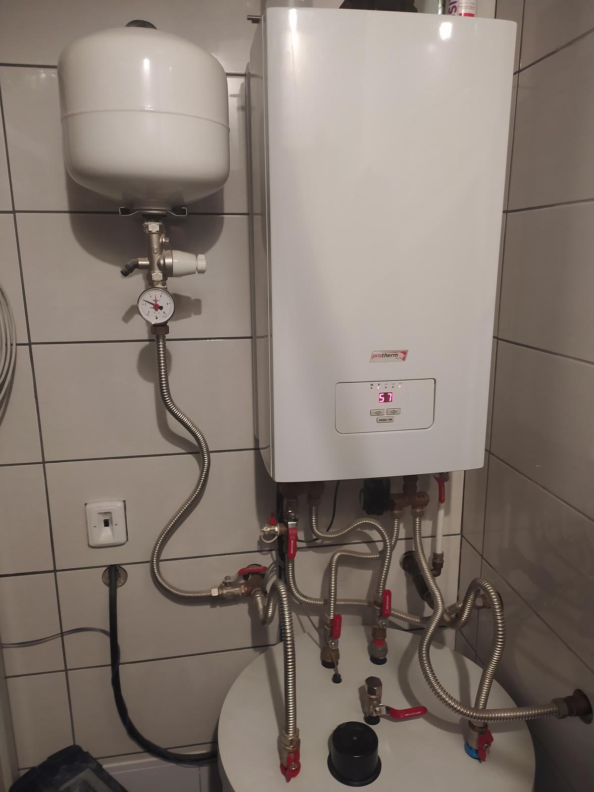

@megdesign Expanzku máš len tú v kotli? Žiadnu prídavnú?
@megdesign to vypadá ako v kúpelni -obklad,úsporné usporiadanie, k tomu je tech. zbytočná
@duzu v technickej je aj rack s elektroinštaláciou, nas serverom, záznamníkom na kamery, .... Sieťová tlačiareň... Technická miestnosť má rozmer 2*2,1m... Aktuálne aj liaheň s vajíčkami...

@megdesign som si spomenul, že musím zohnať ten vypínač 3polovy na kotol 🤔 všetky sú také retro, jak pred 50 rokmi....ty máš asi od ABB, jediný, celkom "moderný" ...ale asi stojí dnes okolo 40e. Ináč zaujali ma tie vlnovce.....chcem ich aj ja použiť, no kurenár má zdrbal, že mám dať alpex že to len sedliaci robia z vlnovca a on mi nedá záruku 🤦 (ako keby aj niekedy niekto dal, keď žiadne zmluvy, ani fakt . nedávajú).....že to nevydrží a pod. drísty. Ja mu hovorím, že kvalitný vlnovec znesie do 200°C a tlak do 20bar, čo alpex nedá ani náhodou. Takže vďaka za potvrdenie môjho predošlého zámeru 👍

@terry25 ja som uz videl tiect dva vlnovce, ani stare neboli, pravda neviem kto ich robil, ci nie nejaky murar-casnik.
@megdesign aquamat na zásobníku nemáš? Kde ti tlači pretlak?
@rapidek áno, je to možné. Sú vlnovce a vlnovce.

@terry25 do vlnovca by som išiel maximálne do 50cm. Je stým síce jednoduchá práca ale taka uhlikova oceľ alebo pexalapex je krajšie
@fugas20 mám. Stará fotka kde ešte expanz nebol... Je tam 12l...

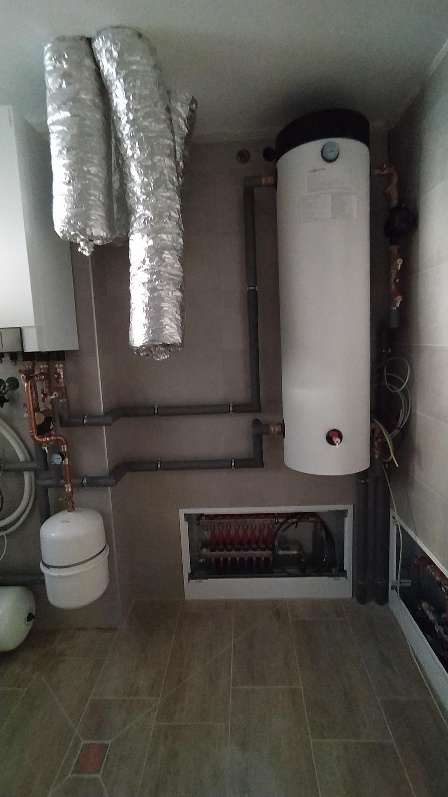

@fugas20

@fugas20 inac, videl som teraz miestnost, kde je vsetko prepojene PPR rurkou, takze vlnovca by som sa vobec nebal.

@terry25 no voda ppr ok. Ale na kurenie nieje vhodna
