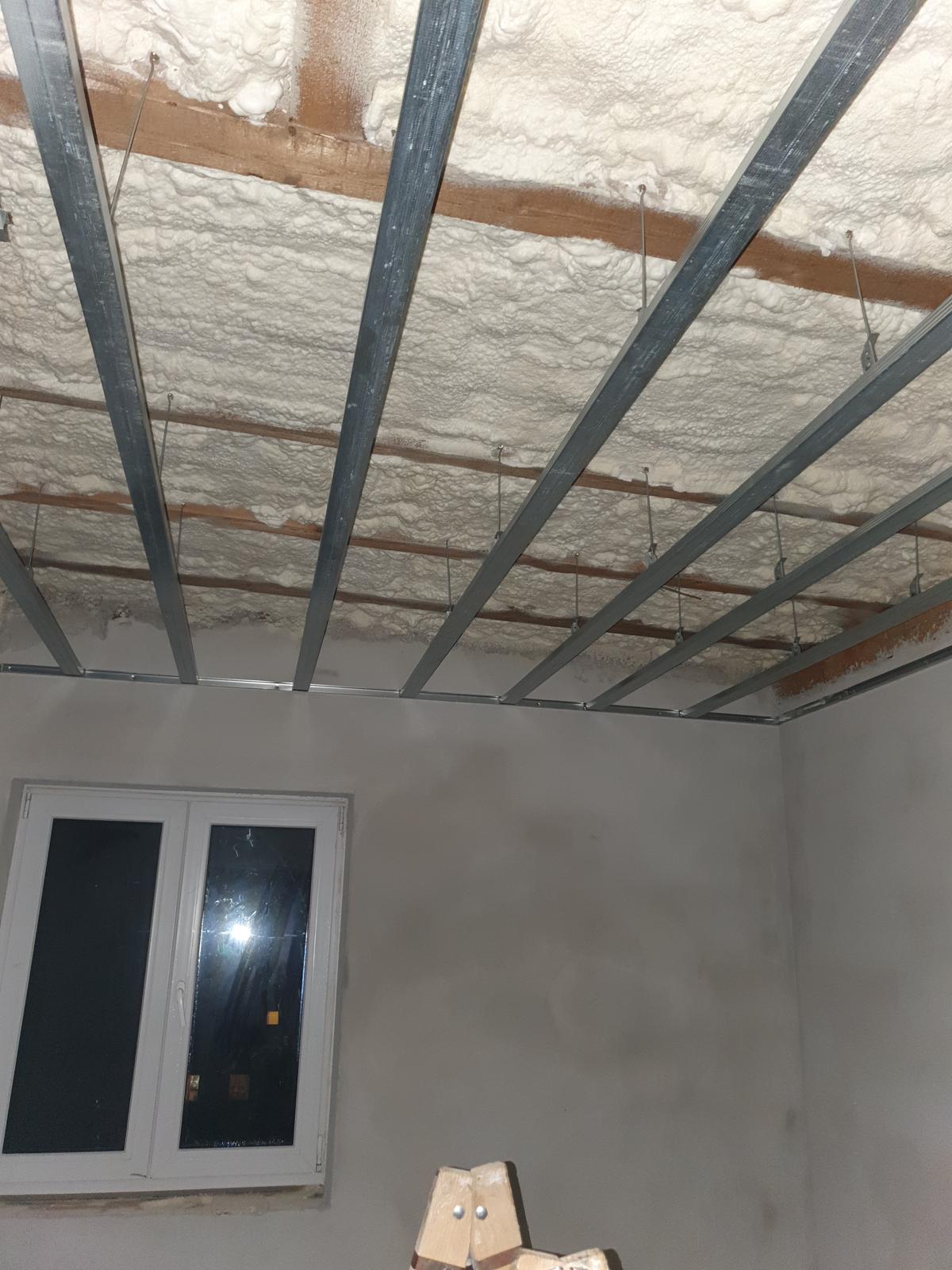

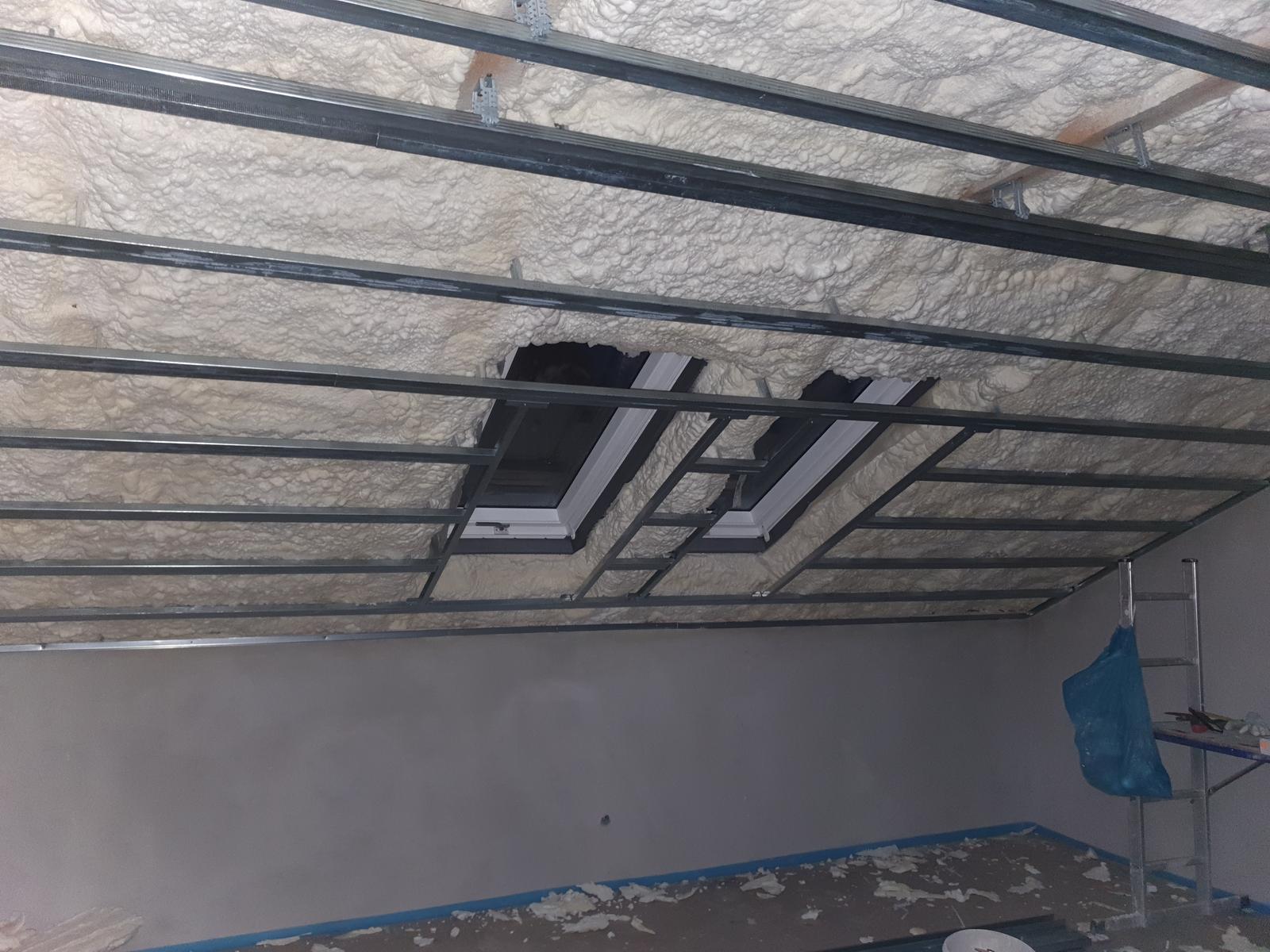

Pri rekonštrukcii podkrovia že uplne uzavreli poval kvoli tomu ze ho nejdeme používať. Strecha na povale nieje izolovana ale je zaizovolana deka. Je tam 40 cm vaty. Neskôr sme robili potery anhydrit. Stavba bola mesiac komplet otvorená aby vlhkosť sla prec. No zacali sme kurit vlhkosť je uz napriazivych hodnotách okolo 60%. No prosiel problem. Po poteroch mi prisli robit striekanu izoláciu. Teraz robia sadrokartony. V jedinom mieste cez izoláciu trošku kvapkalo. Vyzeral som izolaciu ze sa idem pozriet na poval ci náhodou strecha nezateka... ostal som prekvapený. Cakal som ze vlkost po omketkach a poteroch prejde aj na poval kedze nebola natiahnuta hliníkova folia. Vlhkosť asi vyletela cez izolaciu a na stresnej folii sa zacala zrážať a kvapkat na izoláciu. Potom prisli mrazy a asi voda na vate zamrzla. Krov je vlhky izolacia vata je vlka asi 5 cm od vrchu. Co s tym treba robit? Treba to rýchlo cele uzavret a časom ked zacne slnko svietit na plech sa to vysusi samo? Vdaka za radu....pripajam foto

@stano8 to nie je moja folia, ukoncenie na hrebeni je zle zrealizovane, presne ako hovoris. Stavme sa, ze to je paronepriepustna folia, keby bola paropriepustna, tak tam nie su tie zamrznute kvapky.
@martinak15 kde tam mas prosim Ta striekanu izolaciu? Vies zistit aku foliu tam mas pouzitu? Vyrobca a oznacenie?

@martinak15 aka krytina je na streche?

@petinko1982 ja si myslim ze je paropriestna len z toho dvovodu ked riesim material na stavby v roznych obchodoch stale sa na to pytam a odpovede predajcov su ze paronepriepustne nedrzia nikto to nekupuje ......tam ide o to ze vlhkost bola vyssia ako dokaze folia prepustit tym padom zvnikla rosa na folii a nasledne zamrzla
@petinko1982 je tam 0.7 hliníkový falcovany plech pod plechom je natiahnuta kontaktna fólia Delta a pod nou je obyčajná paronepriepustna stresna folia. Jedna sa mi o to ci mám urobiť nejake vacsie odvetranie alebo to nechat tak.

@petermu ako hovorim uz vyssie .... pri striekanej izolácii mi povedali ze mozem robit mokre procesy lebo pena vlhkost neprepusti....prepustila stalo sa. Uz s tym nic neurobim. Chcem radu ako to mam urobiť teraz. Nie posmesky ale radu. Diky
@martinak15 krizom treba spravit otvory do muru, staci priemer par centimetrov, nieco ako otvor na zastrcku, vznikne tam prievan a prudenie vzduchu, najlepsie jeden vyssie jeden nizsie. Nic sa nestane ta vlhkost ako sa tam dostala, tak aj odide...zbytocne tu strasia...
@martinak15 ved to bola rada, ze to budete musiet vyhodit lebo sa vam tam zazeleneje … reklamovat to uz nemozete? inak striekana pena robi vtedy neplechu ked sa nastrieka a poorezuje, vtedy sa odstrani ta vrchna ,,skrupina,, ktora ma tu funkciu ze neprepusti nic do porov. To bola chyba tych co to robili, jednoznacne!
@petermu izolacia bola robena správne žiadne orezavanie. Stale rozmýšľam kde sme urobili chybu. Podla mna su len tie odvetravaky urobene uzko a ta vlkost nestihla odist.....

@martinak15 tu povalu je treba odvetrat...tieto fotky som uz videl..povala je zle odvetrana
@roboza ta folia ma nejaku kapacitu odvetravania, navyse ak namrzne tak je kapacita nulova a jemu namrzla...niekto dokonca pisal , ze to nie je spravne spravena poistna paropriepustna folia na vrchu pri stite..treba to odvetrat
