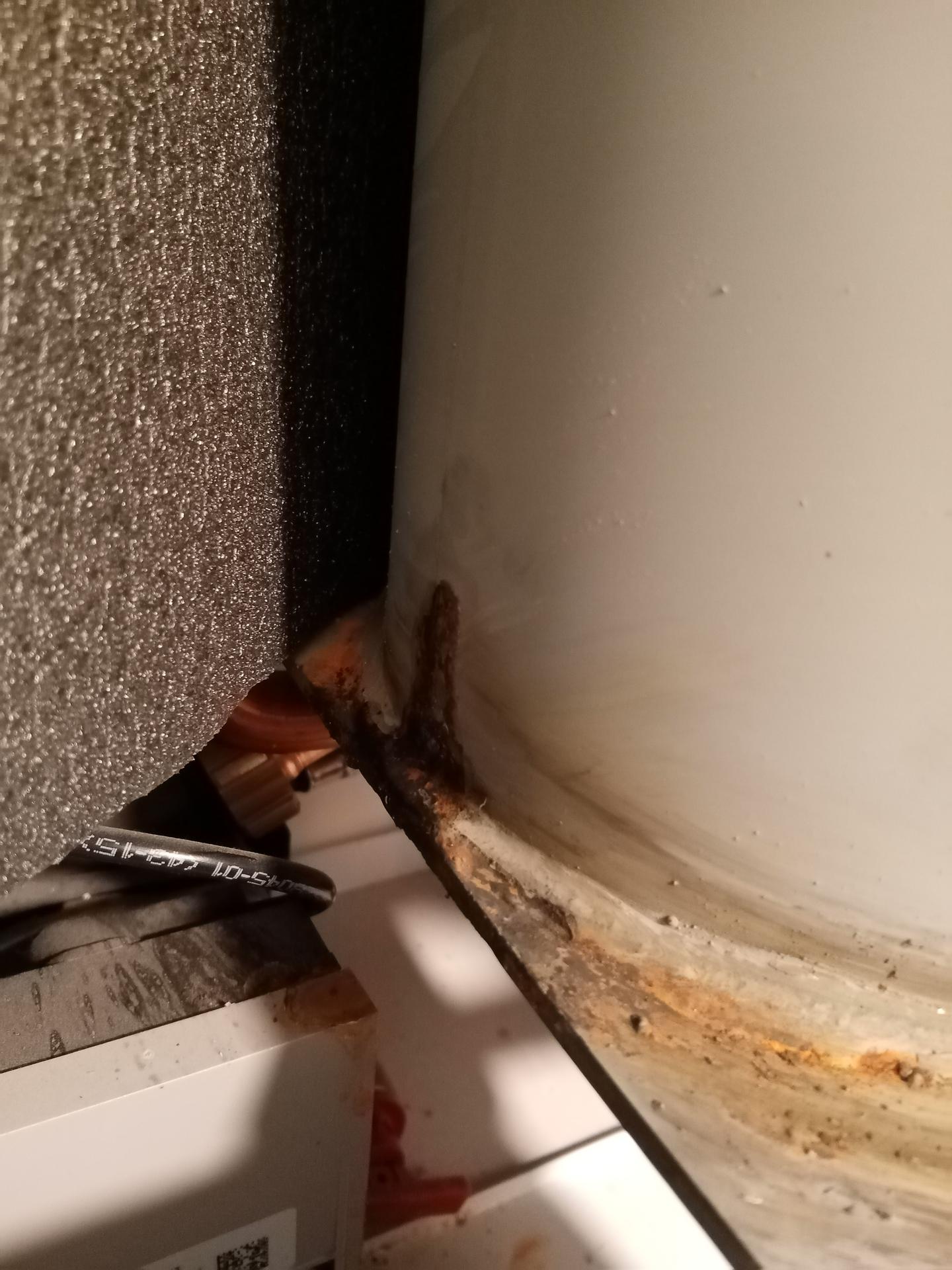

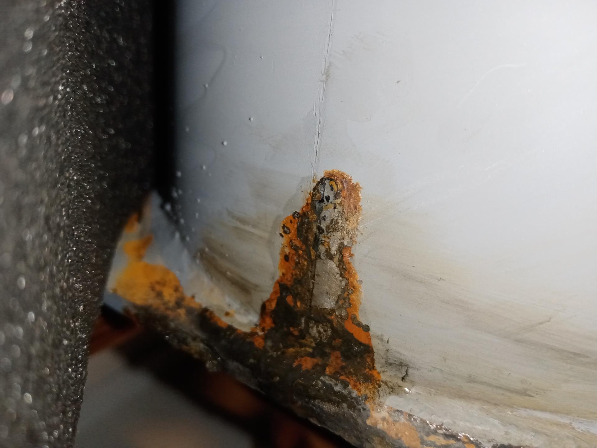

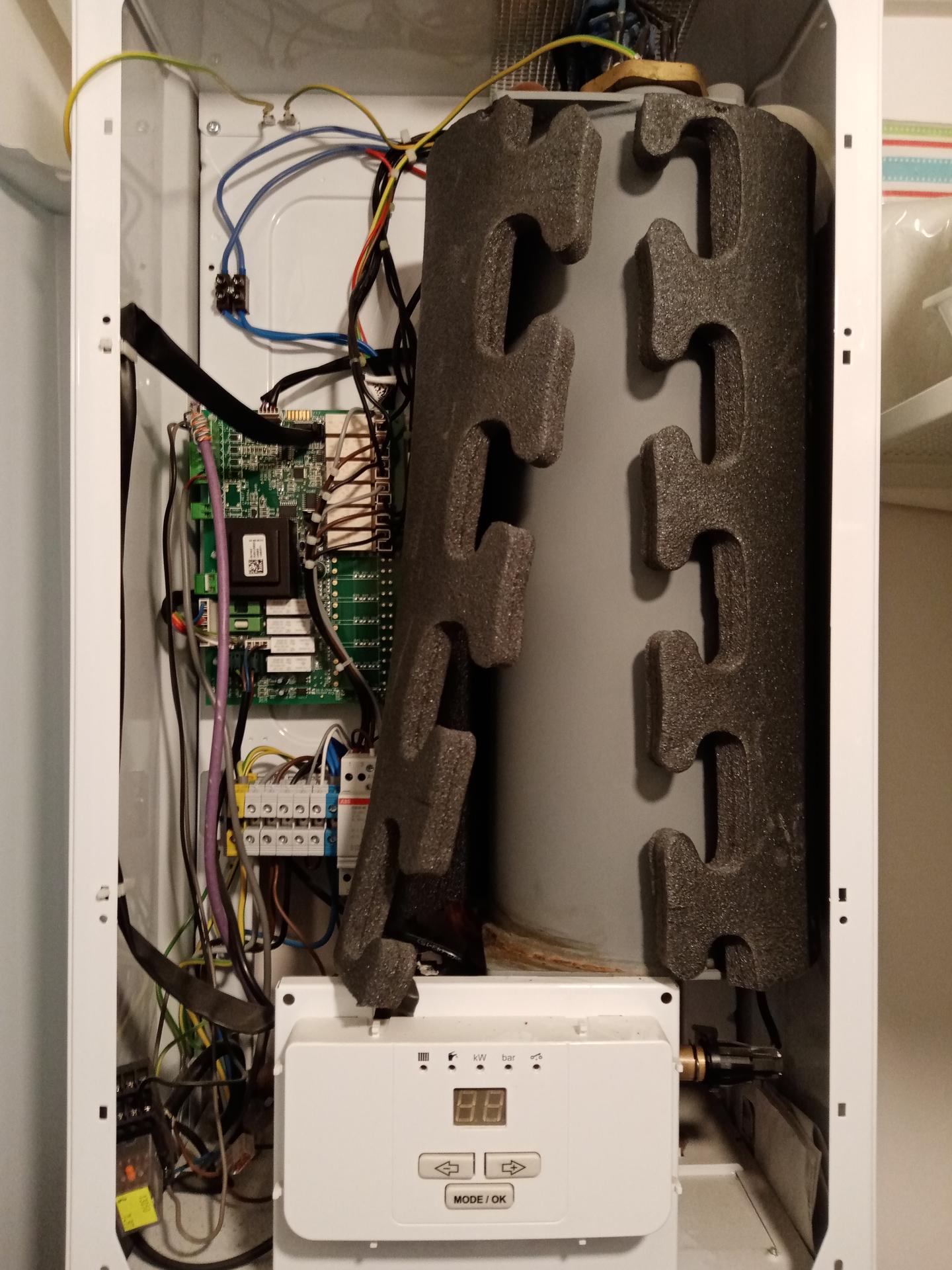

Ahojte, kotol mi zahlasil chybu F22, nizky tlak. Ked som chcel doplnit vodu, vsimol som si malu mlaku na zasobniku. Po odstrojeni kotla som zistil ze cast nadrze v kotli je na spode zhrdzavena a odtial voda odkvapkava. Vid foto. Idem volat servisaka, ale otazka je co s tym? Treba to cele vymenit? Da sa to vobec nejako opravit? Kotol ma 4 roky , zaruka 36 mesiacov.... tam to uz nevyreklamujem. Servisak nabeton nedojde cez vikend, takze mozem cez vikend zapojit a dotlakovat kotol aby aspon ohrieval teplu vodu?

@adius mne začal hrdzavieť pri rúrke kvapkala voda, zvariť sa to nedalo elektrodou ani plynom stále väčšia diera takže vymeniť , no mne vydržal cez 20r,neviem či sa ti dá vyblokovať hlásenie o chybách aby sa zapol na tvrdo
Keď je to prehrdzavene, a dosť škaredo... Podľa mňa zavariť sa to nedá, ale skúsiť to môžete autogenom. Nový výmenník stojí 90 eur. Ale to sa len tak nestane, bud mate studnicnu vodu, alebo veľmi zlú neupravenú vodu.
@adius akou vodou je napusteny system? Zavarit ani neskusajte rovno vymenit vymennik.
@adius ja mám blokovanie cez vstupný stykač , ak sa zníži alebo zvýši tlak snímač ho zhodí , natvrdo sa dá zapnúť ked sa odpojí no tým pôjde stále i cez VT tarifu
@duzu Ta raja je už novšia verzia, tlak sa meria elektronicky... Sledovanie tlaku sa nedá vypnúť.
@gkrivanek @servismadmont vdaka za pozretie. Takze vymena. To nie je taky problem. Len ci dovtedy kym dojde novy diel mozem pripadne dopustit vodu, natlakovat a zohrievat aspon teplu vodu. Kym to bude ako tak drzat tlak dam ood to badobu nech to kvapka tam.. Ci to nahodou nemoze strelit.. Mam stvormesacnu dceru, tyzden bez teplej vody bude fakt kopec srandy... Napustene to je normalnou vodou z vodovodu, pred kotlom je filter. Studnu nemam zapojenu do domu
