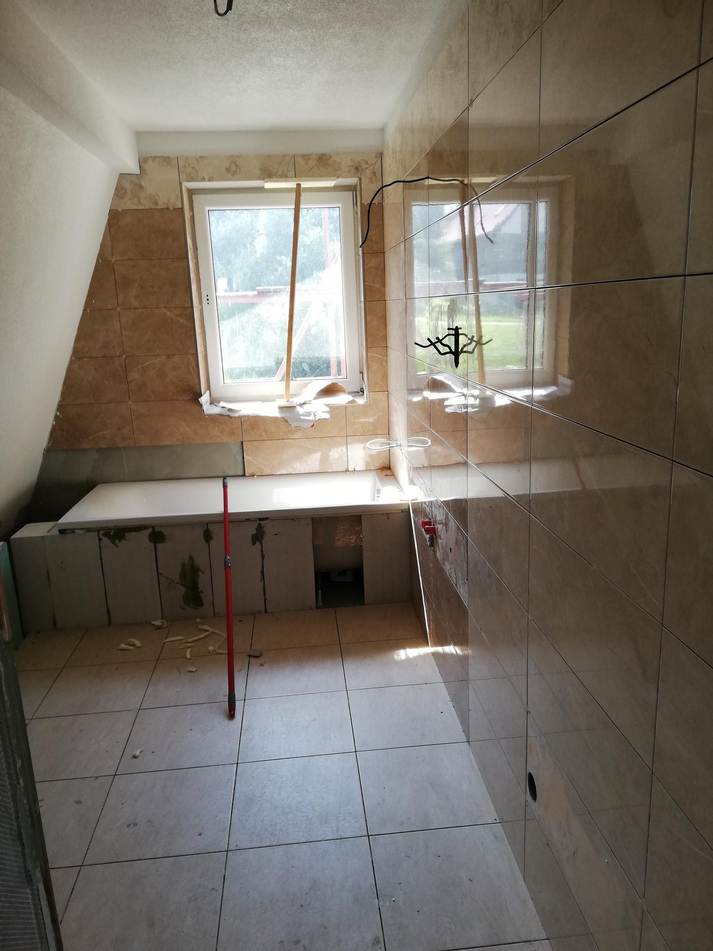

Dobrý deň, kúpil som el.bojler ARISTON WIFI 100 /rozmery 125x27x 50 cm ) v podkroví so šikminou ho chcem ukotviť horizontálne, nikde som nenašiel nejaký návod alebo video. Prípadne ukotvenie vertikálne na podlahu, t. j. na stojáka bez zavesenia. Vie mi niekto poradiť ?
Na podlahu jedine na stojan tak, aby boli vývody smerom dolu. Vešal som tento hranatý aj horizontálne, tak aby bol vstup studenej vody nižšie. https://www.ariston.com/sk/media/file... Na šikminu ho asi ľahko neukotvíš, jedine cez nejaké prípravky…
