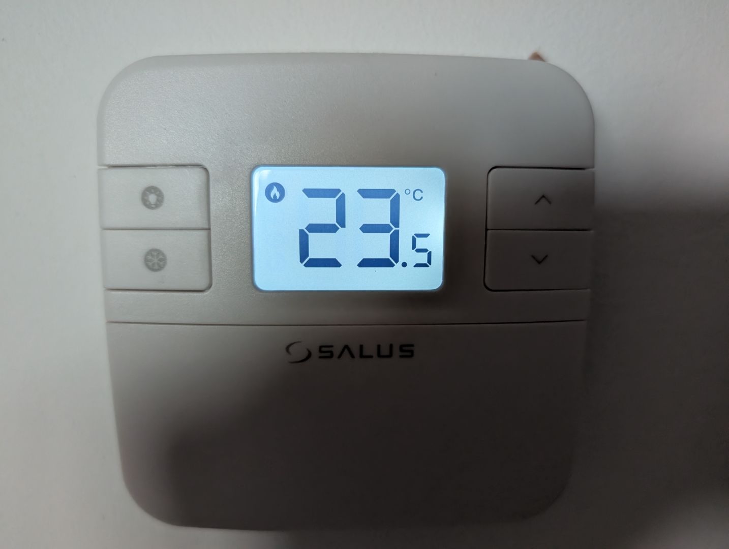

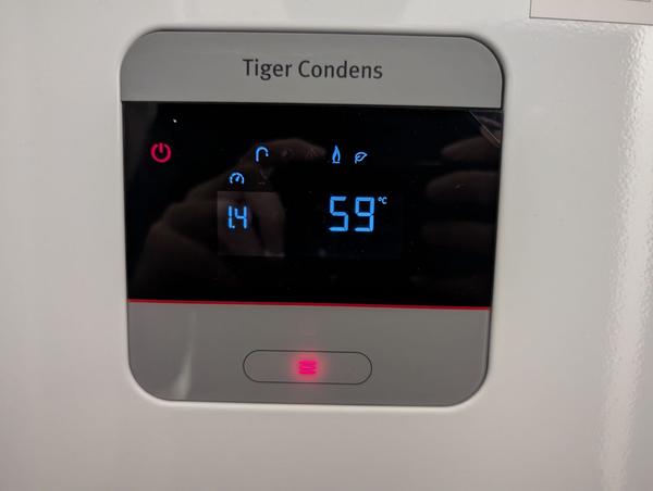

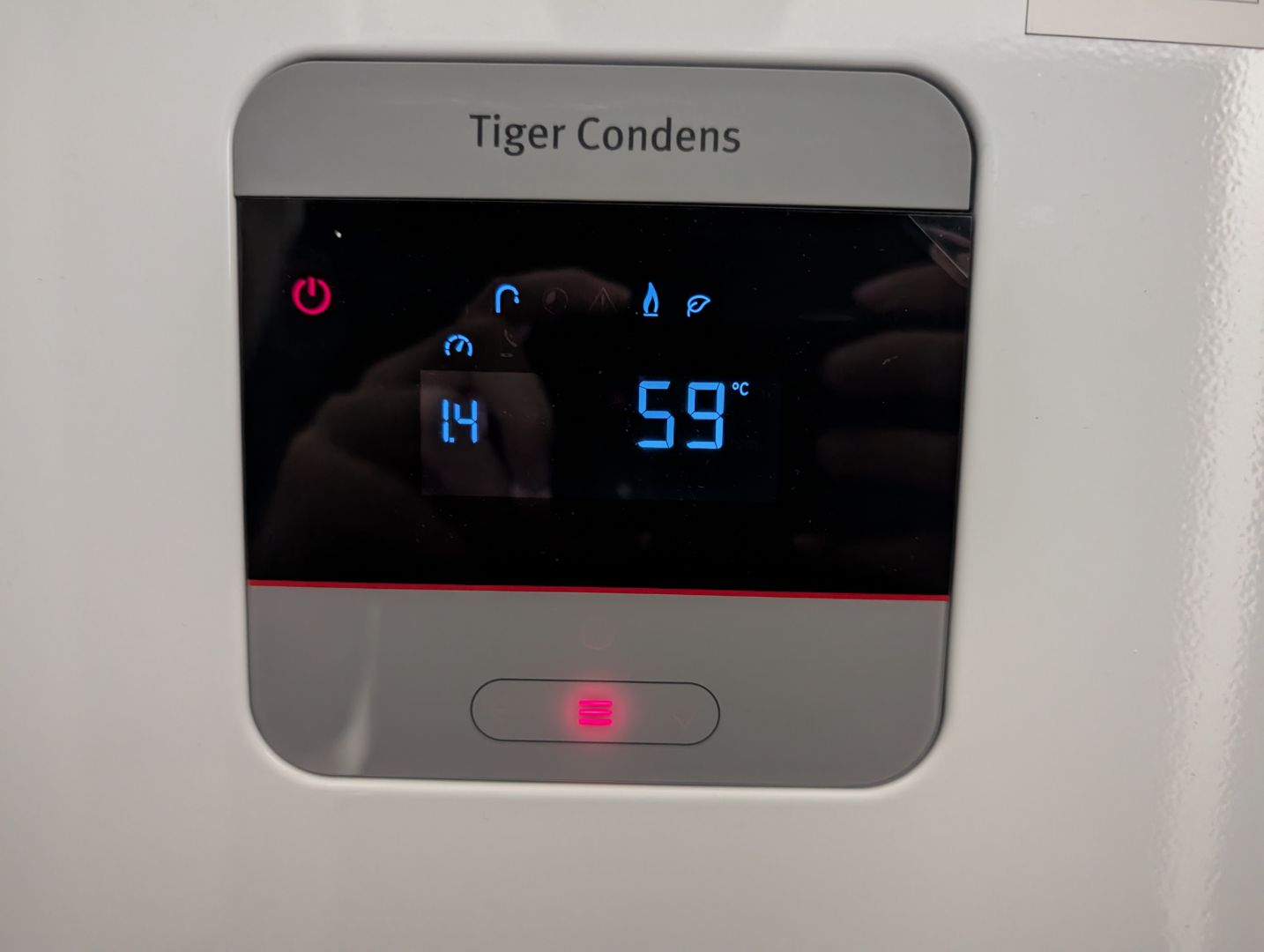

Ahojte, Moj kotol + termostat ma 3 roky. Zvacsa f… @nejasoms odišiel ti trojcestný servo ventil v kotli. Ten prepína ohrev TUV a ohrev do radiátorov. Kedže ti teplota bojleru signalizuje, že je nízka tak kotol sa snaží teplotu dokúriť. ALe kedže neprepol servoventil ohrev do hada ohrievača TUV, tak tlačí teplú vodu do radiátorov. A neprestane, lebo senzor v bojleri stále pýta teplú vodu do bojleru, ktorá tečie nesprávnym smerom- do radiátorov. Tipujem cca 60€ servoventil plus robota.Odpoveď na príspevok od nejasoms:
Ahojte, Moj kotol + termostat ma 3 roky. Zvacsa f… @nejasoms trafil som?
