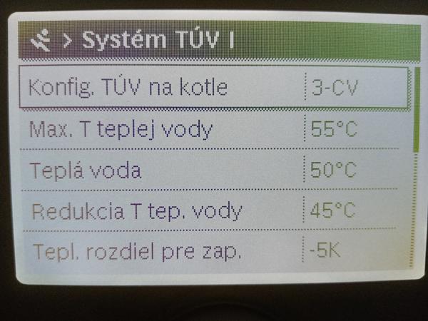

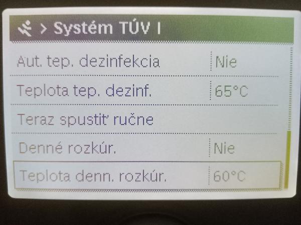

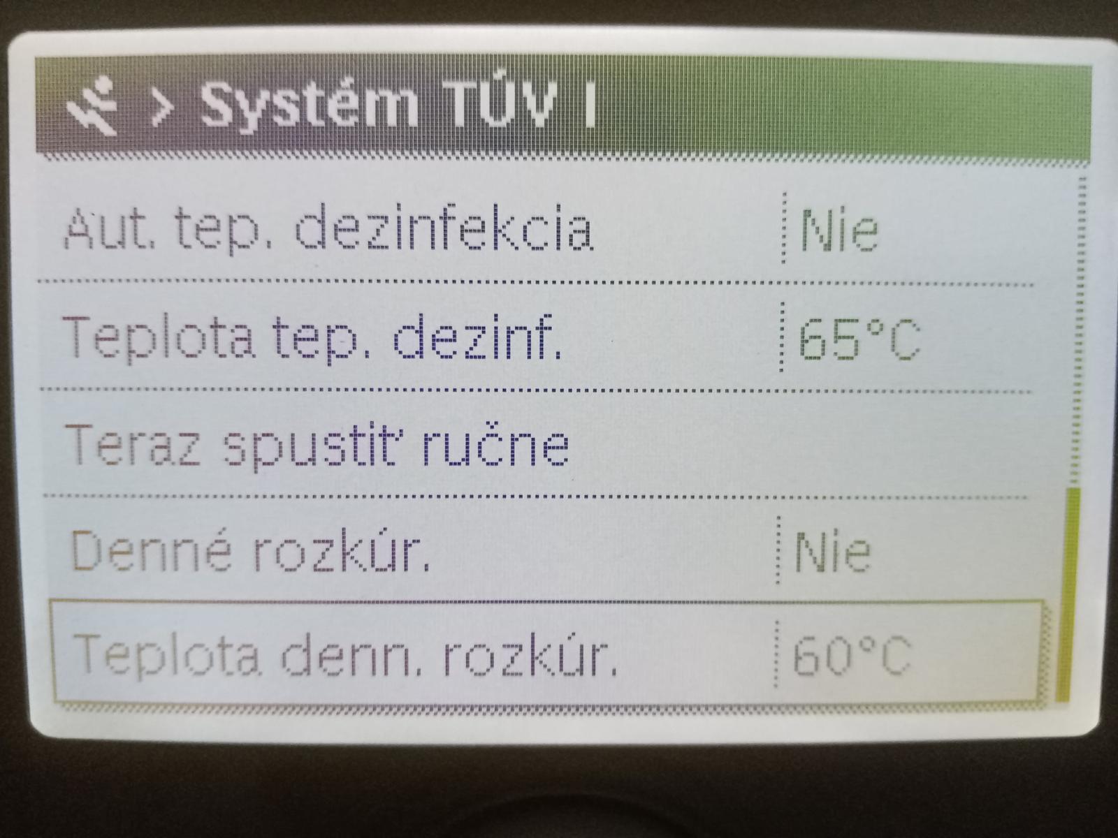

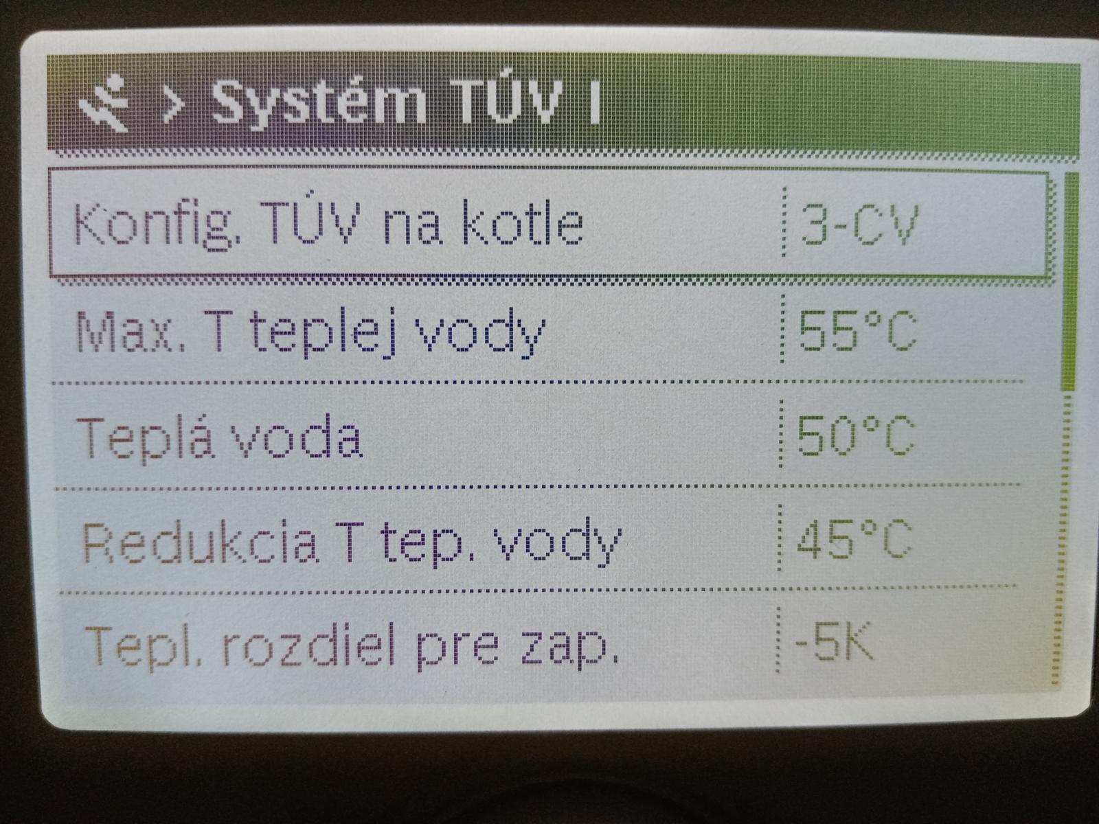

@severanka43 sice ste nanapisali typ kotla a termostatu, ale ja na CW400 to mam nastavene takto... Bez ranneho rozkurenia, tepla voda po cca odpusteni 2litrov...
