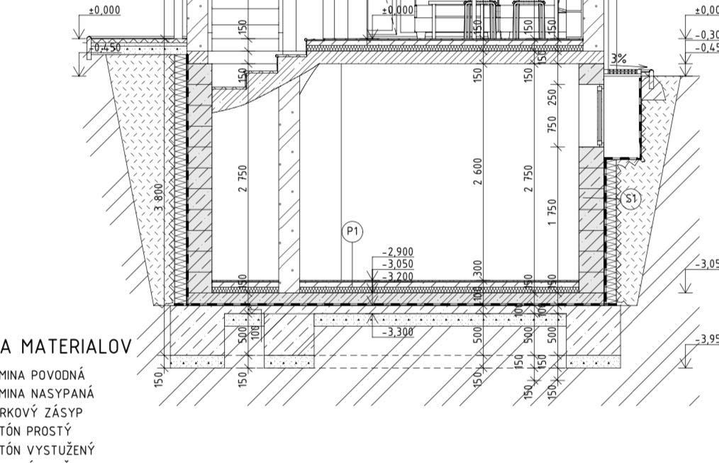

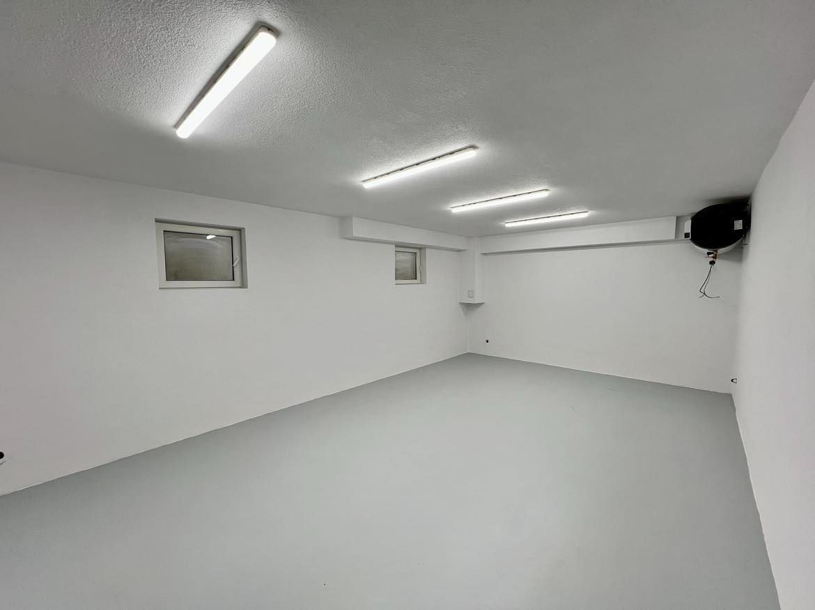

Zdravím mám pivnicu v zemi cca 4 m .. ja zaizolovaná, schody do pivince vedú z vonkajšej strany . ako vidíte na fotke sú tam aj okna na opačnej strane dverí ktoré sú v "zemi" ,teda svetlíky ( anglický dvorec)... V pivnici je v lete cca od 15-18stupnov a vlhkost cca 80%... potrebujem sa zbaviť vlhkosti ( kedže tam chcem posilovňu) pomohla by vzduchotechnika ?alebo topenie ?či mám obkopať svetlíky a nechať tie okna odkryté ? ( sú dole svahom takže by sa tam mohol lepsšie dostávať vzduch ako cez svetlílky) dakujem za tipy a rady...

@panzermichael Vzduchotechnika určite pomôže dosť. Kúrenie až tak nie, vzduch akurát bude môcť nasať viac vlhkosti, ale keď sa nevyvetrá, ostane tam. A v lete sa vám tam kúriť asi nebude chcieť kvôli vlhkoti. Mám ale otázku, pomáhajú tie okná niečomu? Svetlo/vzduch atď.? Pretože tiež mám podobne urobenú pivnicu úplne pod terénom a okná sme nakoniec z projektu vyhodili. Vzduchotechnika tam ale bude.

@panzermichael ja mám tiež čiastočne zapustenú pivnicu s anglickými dvorcami a vlhkosť mám v norme, ale to bude vďaka bojleru s TČ, ktorý mi ten priestor pekne vysušuje a zároveň aj chladi.
Vzduchotechnika nepomôže pri teplom vlhkom vzduchu vonku. Keď ho natlačí do studeného priestoru, relatívna vlhkosť sa ešte zvýši. Rekuperácia taktiež v lete vlhkosť zvyšuje. Jediné účinné riešenie je buď samostatný odvlhčovač vzduchu, alebo klimatizácia (zároveň použiteľná v zime na kúrenie). V oboch pripadoch sa totiž vzduch chladí na vyrazne chladnejšom výmenníku, než je rosný bod a teda dokážu efektívne vzduch odvlhčiť. Otázne je, či pri 17°C ešte je možné resp. potrebné priestor vuac chladiť. Pretože aj odvlhčovací režim klímy v skutočnosti mierne chladí. V tomto má navrch klasický odvlhčovač "na koliečkach", pretože teplo necháva v objekte (ochladený vzduch za kondenzačným výmenníkom opätovne zvyškovým teplom zohrieva), resp. mierne kuri (predovšetkým tepelne straty kompresora).

@roman_ Tie anglické dvorce je možnosť ešte odkopať ,kedže chatka ide do spadu ( dole kopcom ) a boli by priznané okna bez dvrocov a tak by tam mohol vzniknúť prievan a lepšie vetranie ?

@nicearty tiež mam v Pivnici bojler ale ešte som ho nespojaznil ( novostsvaba ) ... ako bojler chladi ? či vysušuje ? ved bojler je zaizolovaný ....
Odpoveď na príspevok od panzermichael:
@nicearty tiež mam v Pivnici bojler ale ešte som …
@panzermichael to nie je obyčajný bojler, ale takýto: https://www.dzd.sk/ohrievace-a-zasobn... Nie vždy a nie každému dáva zmyseľ takéto niečo kupovať, ale v mojom prípade hej a zatiaľ som spokojný aj toho spomínaného dôvodu.
