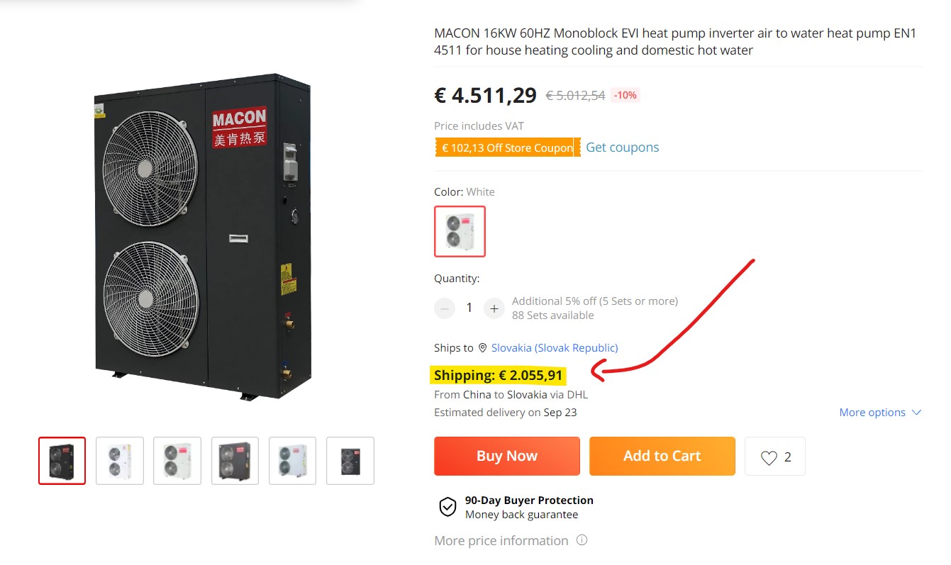

Z tejto vonkajšej jednotky sa tuším priamo do podlahovky privádza voda 35C v zime alebo 10C v lete a je to veľmi lacné riešenie ale žiaľ bez TUV. https://www.aliexpress.com/item/10050... Má niekto skúsenosti s nákupom a prevádzkou TČ priamo z Číny ?
@psv to je na ohrev bazena
@psv akože kúpiť z Aliexpresu puzdro na fon alebo šiltovku za pár šupov, OK. Ale TČ za takú hromadu peňazí? No ja by som odvahu nemal. Raz sme robili jednému holanďanovi dielňu, kde chcel vyrábať elektródy. Kúpil z Číny na to mašinu. Všetko bolo včítane návodu v čínštine, popisy na zariadení tiež. Akože OK s tým by sa dalo žiť. Ale nejaká elektrická časť tam mala chladenie vodou, bolo to cca 100kW mašina. A tá voda bola k tým kondenzátorom či čo to trebalo chladiť pripojená záhradnými hadicami a SK páskami. Som si tak vravel, že tu niekoho strašne zabije keď rupne niektorá z hadičiek... 🙂
Pardon klikol som na nesprávny link. https://www.aliexpress.com/item/10050... S tou neistotou súhlasím a práve preto sa pýtam na skúsenosti alebo ešte lepšie SK firmu ktorá k tomu dá aj nejaké 10 ročné záruky.
@psv už to len za 2000€ dostať na Slovensko a bomba kšeft 😄
@psv však za tu cenu už kúpiš aj TČ Daikin napr. , nie nejaký čínsky brak , čo boh vie či pôjde ... a keď pôjde tak to bude mať mizerné parametre a hučať to pod oknom bude jak štartujúce lietadlo... ja radím tí čo chcú tč nech kupuju značky od vyrobcov klimatizacii (keďže TČ je v podatste klimatizacia) tí majú dobre mašiny a skúsenosti s totou technologiou. top vyrobcovia sú Daikin a Mitsubishi a aj TOP tep. čerpadla su podla mna daikiny a mitsubishi zubadan ... kebyže ja idem do tč voda-vzduch tak vybarem z tychto dvoch...
