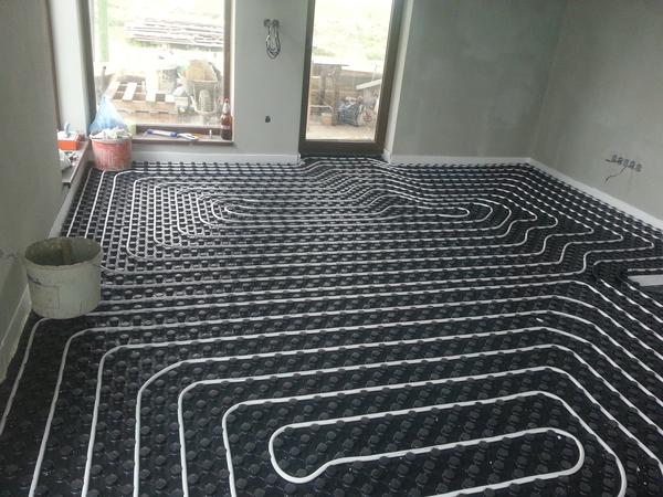

Ahojte, práve nám položili podlahové kúrenie, ale po 2 dňoch sa stratil tlak o viac ako 1 atmosféru. kúrenár vraví, že je to ok . ale my to nechceme zaliať poterom, ak je tam nejaká chyba. a ešte niečo hady nám poukladali bez ohľadu na to, kde budú dvere( t. j. dilatácia) väčšinou okruh zasahuje úplne mimo.
čo máme robiť?

@katkaahoj Pred spustenim kurenia sa predsa musi urobit tlakova skuska. Ta dopadla dobre? Takto moze byt problem v rurke, vo ventile, kdekolvek. A OK to rozhodne nie je. Mierna, opakujem, mierna strata tlaku je ok, raz za cas treba preto dopustit vodu do kurenia, ale za 2 dni 1 atmosfera je vela. Ved v celom kureni ma byt okolo 1.5-2 celu zimu. Takze dotiahnut kurenara za usi, urobit tlakovu skusku a nechat ho opravit chybu. A urcite nezalievat poterom este.
A vete "hady nám poukladali bez ohľadu na to, kde budú dvere( t. j. dilatácia) väčšinou okruh zasahuje úplne mimo" vobec nerozumiem, skus este raz a pouzi ciarky a bodky :-)

no a tie hady. neviem ako to mám vysvetliť, ale jednotlivé izby sú rozdelené na okruhy to je v poriadku, ale napr. okruh z kuchyne presahuje do obývačky v mieste, kde má byť dilatácia pre poter. alebo napr. v kúpeľni sa dvere budú otvárať do vnútra, ale podlahovka zasahuje až ku chodbe. to znamená, že by mala byť dilatácia až dverami a na to nadväzuje aj položenie podlahy čiže dlažba z kúpelne b bola vidno aj v chodbe.

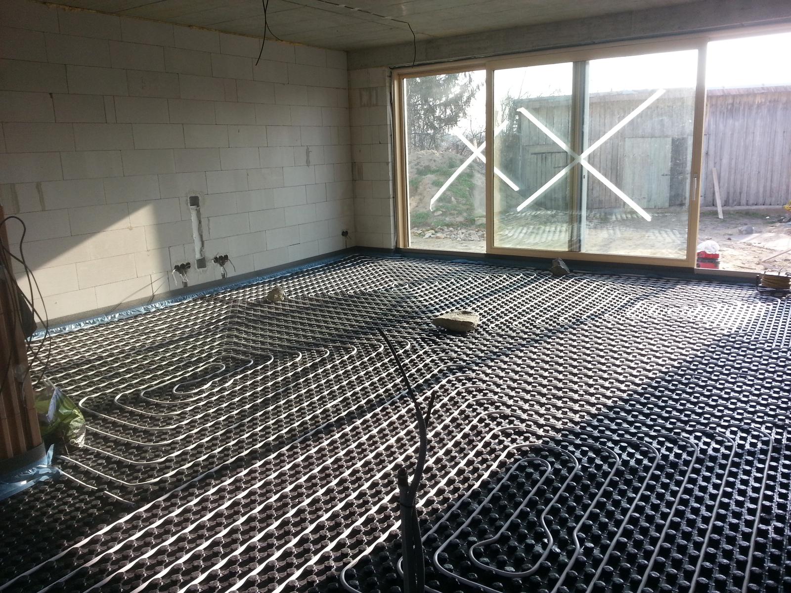

podlahovka ma vyzerat asi takto okruhy su podla miestnosti nesmu vybiehat cez prah vojdeš vytočiš hada vydeš a system ak je natlačeny vodou na zimu to urobí iba tulpas. Ak začne mrznut a je tam voda tak držím palce.
