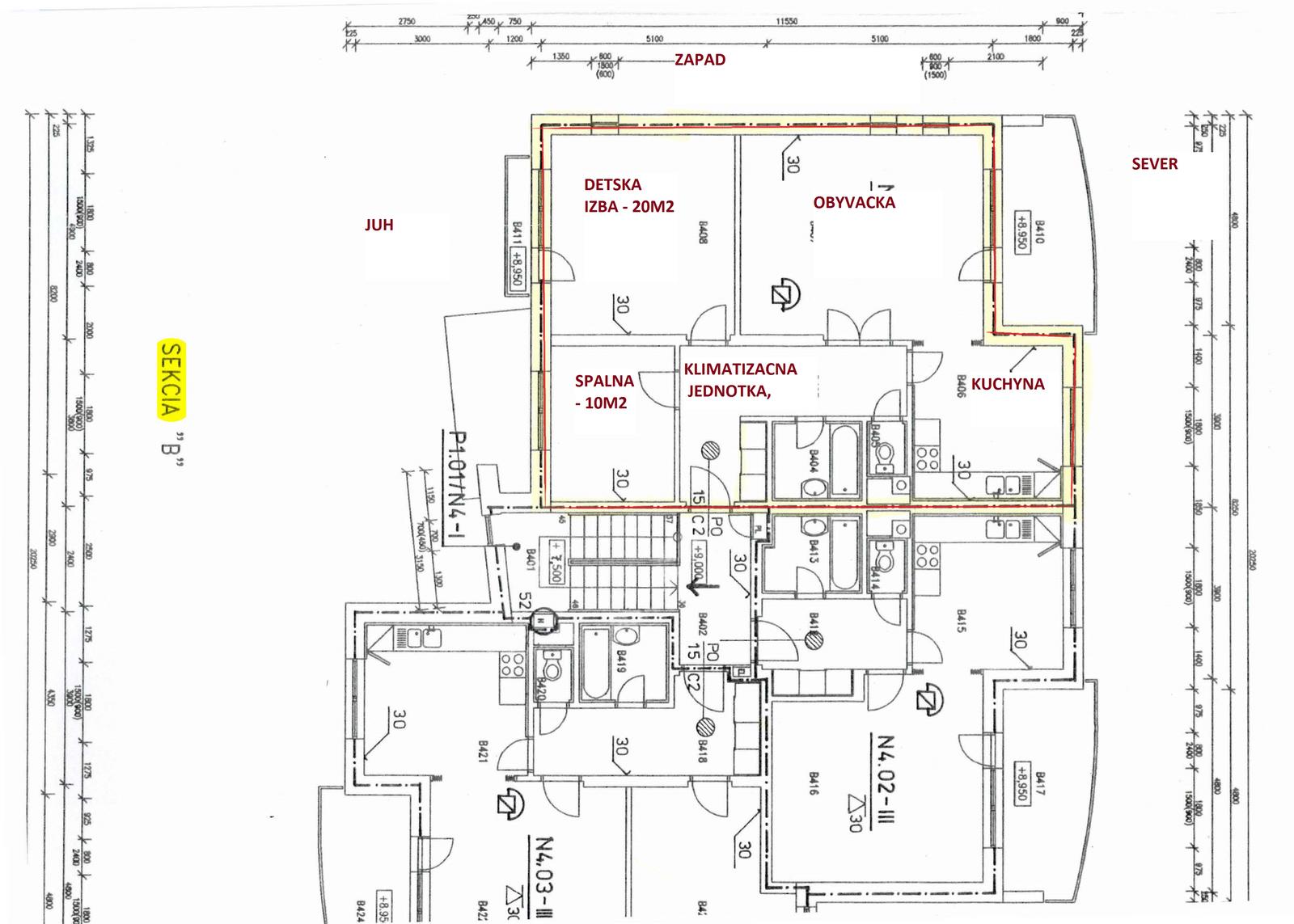

Ahojte, prosim vas ty co sa vyznate v klimatizaciach. Detsku izbu a spalnu mame na juho-zapad, cize nam tam od 1 poobede svieti slnko az kym nezapadne, byvame na 3 poschodi pod strechou a v hlavne v detskej izbe je normalne ze mame v lete aj 35C. Chceme dat namontovat klimu s tym ze nechceme jednotky do izieb aby na nas priamo nefukalo, nasa spalna ma len 10m2 cize tam si ani neviem predstavit mat zapnutu klimu a spat tam, detska ma rozlohu 20m2 a vchody do izieb su hned vedla seba. Je podla vas rozumne dat jednu silnejsiu jednotku nad dvere do spalne, dokazala by tato jednotka vychdait spalnu a aj detsku izbu? Aku vykonnost by v tom pripade mala mat chladiaca jednotka? Chladenie v obyvacke a kuchyni nepotrebujeme, tam je prijemne aj v najvacsich horucavach. Prikladam aj podorys bytu.
@mimikas Dajte si jednu 3,5kw klimku na chodbu a bude to ok len pochopitelne treba nechavat otvorene dvere a zatiahnute okna.
@vrlo dakujem za info
@mimikas na chodbu presne pod posledne dve pismena napisu JEDNOTKA alebo lepsie nad dvere do kuchyne. Klimy maju moznost nasmerovat vzduch aj do boku. 3,5 kW by mala stacit. Neviem, kde bude vonkajsia. Cim dalej od vnutornej, tym drahsie.
@mimikas Ja byt na tvojom mieste umiestnim vnutornu jednotku v detskej izbe (nakolko ti ide o primarne chladenie jej) Potom nejde ani tak o vykon klimy ako o jej vhodne umiestnenie ohladom prudenia vzduchu. Neviem ci ti ktori ti radia maju klimatizaciu ale ja z vlastnej skusenosti mozem povedat ze prestup chladeneho vzduchu z miestnosti do inej miestnosti je (v tvojom pripade umiestnenie na chodbu) je dost citelne. Chladis potom vsetko a nic...
@mimikas bude to mať jednu strašne veľkú nevýhodu - v tej chodbe budeš mať strašne chladno kým vychladíš tým prechádzajúcim studeným vzduchom tú detskú izbu. Ak chceš chladiť detskú izbu, tak treba dať klímu tam, popr. dve jednotky - druhú do obývačky - ináč to je len polovičné riešenie s ktorým nebudete do budúcna spokojný.
@tomino9 @puxo mate doma klimu? Suhlasim, ak sa maju izby vychladit, v chodbe bude o stupen dva -menej, ale "strasne" by som to nenazval urcite. Kedze tam nikto nespi ani nesedi, moze to vadit akurat psovi alebo macke. :-D Klimu mam v obyvacke a chladim detske na druhom konci domu. Ventilator sa da ovladat vsetkymi smermi, a na min 5 stupnoch intenzity.
@peto99 Samozrejme ze mam klimatizaciu. A este raz sa pozri kam si odporucal umiestnit vnutornu jednotku. Na stenu (ak to stena aj je,mozno skrina-satnik) v strede chodby. Akoby tam asi dotiahli rozvody po stenach a strope :-) Opakujem odporucam detsku izbu...a ten kto bude klimu montovat poradi kde v detskej izbe ju umiestnit.
@tomino9 @peto99 @mimikas komfort dosiahnes jedine tak ze klimu das do kazdej miestnosti .... Vsetko ostatne je len akoze neake riesenie ale vzdy len ciastocne funkcne .... Ja mam tri samostatne a vtedy vies vychladit kazdu miestnost bez toho aby si niektoru cast domu podchladil ....
