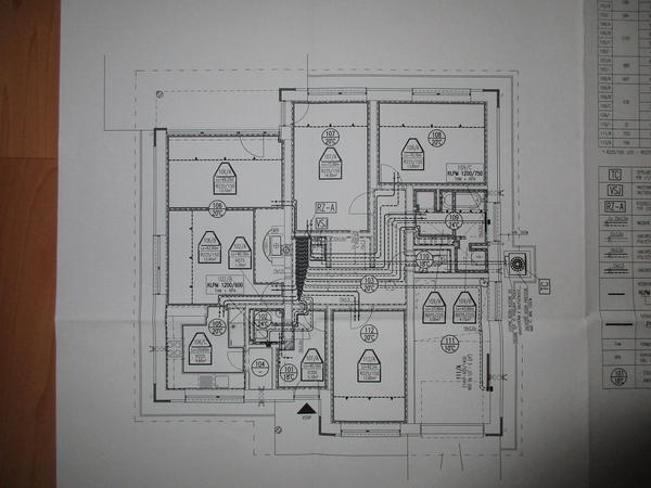

Zdravim,staviam bungalov a v projekte mam rozostup rúr na podlahovke 225 mm respektive 150 mm zóna cca 1m od okien, pri nacenovani, som sa stretol s tym,ze skoro všetci mi odporučili dat si rozostup 150mm v celom dome,ze sa zdvihne výkon na meter štvorcový a ze je to žiadaný efekt.Zdroj tepelné cerpadlo.
@dominik_boksansky ok.Pri ratani projektu kde vychádzam s výstupnou teplotov cca 42-45 st mi tiež vychádzajú väčšie rozostupy,ale pri tomto navrhu je dobré kúriť na pevnú teplotu,kde sa zhodnotí aj skorý nabeh podlahovky ako pri ekvirermickom riadeni teploty.Treba však zhodnotiť aj logické myslenie že do obytnej zóny dat rozostupy napr 25 je blbosť.

@robo28w ide o cca tento projekt...
@robo28w
Odporúčam zostať pri projekte. Dôvody. Čerpadlo bude cyklovať aj keby boli trubky 1 cm od seba. Je to totiž nie o objeme vody, ale odovzdanom výkone. Ak je totiž priamo pripojené k podlahovke, tak bude odovzdávať teplo len dovtedy dokedy bude podlahovka odoberať energiu, čiže spiatočka bude chladnejšia ako ohrievaná voda. Problém je však aká nízka musí byť vykurovacia voda, aby straty boli trvale vyššie ako energia dodávaná touto vodou. A dom s nízkymi stratami sa predsa stavia aby bola táto strata čo najnižšia. A v istom okamihu podlahovka proste prestane odoberať energiu, lebo ju proste nebude mať kam odovzdať. Studené zóny sú proste nepravda. Aj najvyššia prípustná teplota podlahového kúrenia je o minimálne 10 stupňov nižšia ako telesná teplota človeka, čiže samotná podlaha bude "studená". Nehovoriac o finálnej vrstve podlahy. Kúrenie pritom do priestoru nepredstavuje samotná podlahovka, ale materiál v ktorom je zaliata. A opäť platí, tento materiál by musel odovzdávať teplo do okolia, vďaka svojim tepelným stratám, tak rýchlo, že by nemal čas sa prehriať. A to pri 7KW strát asi nehrozí. A takto by sa dalo pokračovať. Ale tých 150 mm je asi takých ako u elektrikárov - zásuvky 6 ks na medený drôt s plochou 2,5 mm2 a ani netušia prečo, alebo sa im nechce počítať, tak len tak pre istotu.

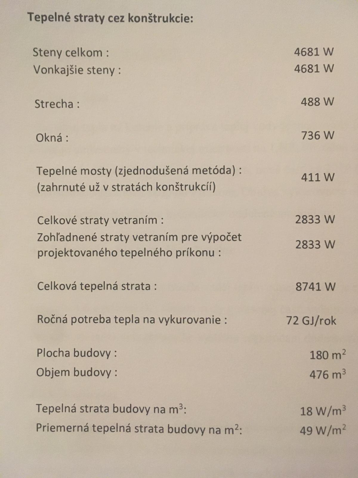

@gkrivanek Ok, ďakujem . A pri 17mm rúrke akú dĺžku maximálne ? Mám izbu 18,3m2 a neviem či tam dať jeden okruh alebo 2 ?
Tepelná strata izby 954w
@juraj700 pri rozostupe 15cm mate na 1m2 7m rury. Na 12m 2 bude 84m + trasa tam a spat. Co je akurat na hrane a optimalna dlzka okruhu je 90m Takze jednoznacne 2 okruhy.
