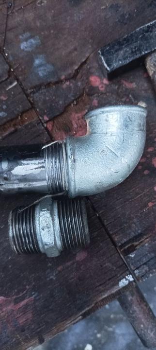

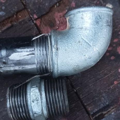

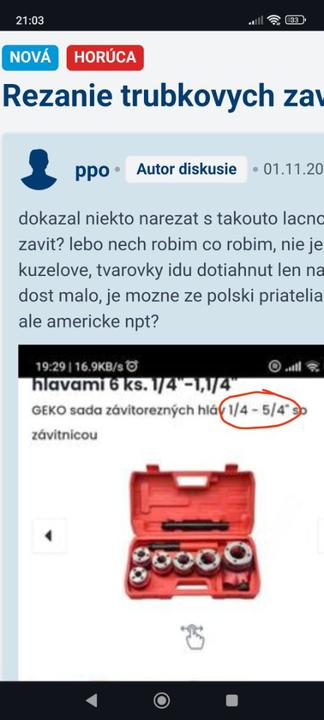

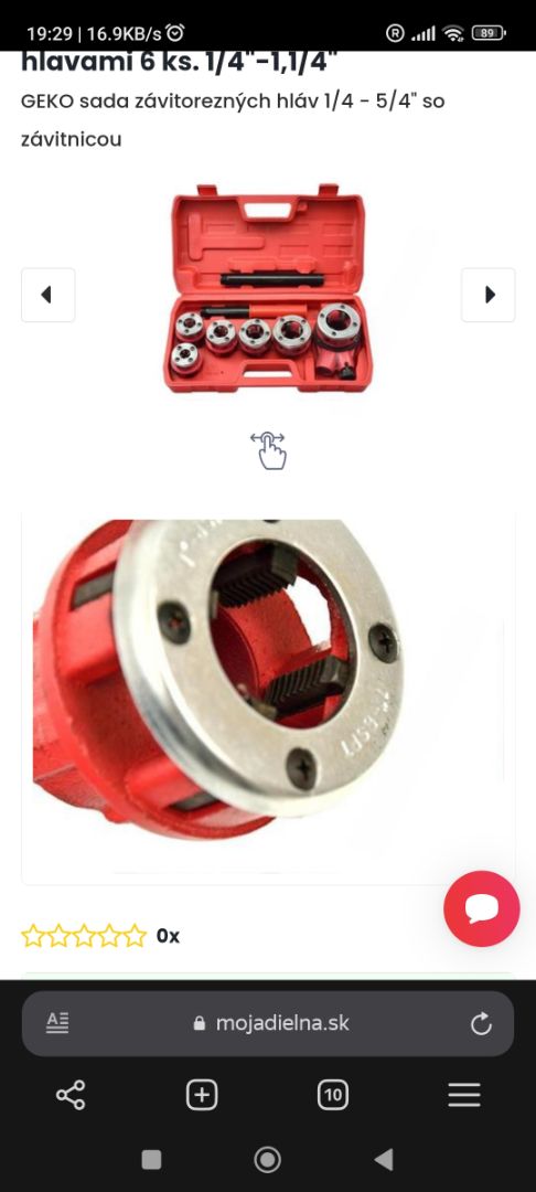

dokazal niekto narezat s takouto lacnou sadou rurkovy zavit? lebo nech robim co robim, nie je to ono, akesi kuzelove, tvarovky idu dotiahnut len na cca 3 zavity co je dost malo, je mozne ze polski priatelia predavaju nie G ale americke npt?

@ppo Je kopec možností, že aká to je vlastne tá závitorezná súprava? Ak si si istý, že to nie je vodársky trubkový závit - G, kľudne to môže byť aj pancierový závit (elektrikársky) - Pg, alebo dokonca aj metrický - M. Pozor aj vodárskych závitov G je viac typov - BSPP, BSPT, NPT, NPTF, atď... U nás sa používajú najmä G podľa ISO 228-1 a kónické podľa ISO 7-1 (možno máš práve takéto hlavy)

@ppo mám tú istú sadu a normálne s tým režem závity....

@ppo Ak si to kúpil nové, je tam pribalený papier a je napísané, aký typ závitu to reže. Na hlavách to označené nie je, lebo sú univerzálne. Líšia sa len s osadenými nožami. @megdesign Presne tak, zrejme naozaj máš takú istú sadu: teda, že je v červenom kufríku, červené rezacie hlavy so striebornými prírubkami... a to je asi všetko, v čom sú rovnaké.

@petersd je to rovnaká sada od Geko. Zas sa vyjadruješ k tomu, čomu nerozumieš... Ako vždy.

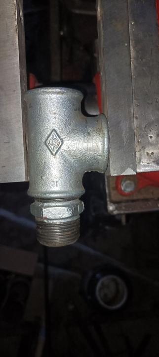

rezat zavit vyreze, ale kuzel je prilis velky, ide zasrobovat len na cca 3 zavity, a to uz trha nit, ja len ci sa to niekto pokusal nejak dostelovat

@ppo nič netreba štelovať. Trubkové G závity musia mať s princípu ich spájania kónus. Ako dlhý závit režeš? Akú niť? Tam má ísť konope a fermež...

co som cital bspt (co maju udajne nastavene tieto polske rezacky) vraj ide nasrobovat do bspp tvaroviek, ale ci takto to sa mi nezda. kuzel prilis velky, narezane po posledny zub, polovica zavitu ostane mimo tvarovky. a trha vsetko (konope, pasku, nite), na zavite nic neostane.

@ppo narež závit hlbšie, nie po koniec hlavy...
rezal by som na viackrát, a dlhšie

@petersd koniec trubky so závitom je dobrý, treba rezať ďalej ako píše megdesign. Na závitniciach s nastavovacími nožmi sa to robí na viackrát

@jan45 Viem, ibaže toto nemá nastavovacie nože "na viackrát". S jedným zavitorezom sme mali podobný problém. Nože v rezacej hlave mali taký konus, že na hotovom narezanom závite fitinky držali len na nejakých 3 závitoch, ďalej naskrutkovať to už nepustilo. Keď sme chceli rezať dlhší závit, možno nejaký jeden závit sa síce ešte získal,... no rura na začiatku už bola dočistra do ostra a začiatok závitu nože už strhávali. Jednodnucho nože boli vybrúsené s takým kónusom od výrobcu a nedalo sa s tým nič robiť, aj keby som bol rezal i 10 cm závit na trubke.
dalej nez koncia zuby to nepojde - neudrzi to zverak, to mam najvacsi york s novymi celustami. narezany zavit ide cca do polovice nez z kupovanej tvarovky (a tiez aj tie maju kuzel)

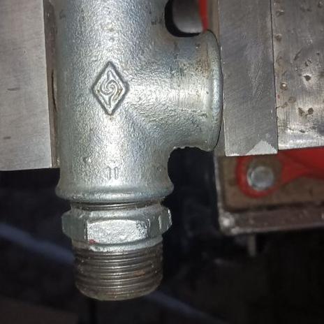

@ppo Ono - nemusí to byť iba závitnicou. Stalo sa, že aj fitigy mali zlé závity. Hlavne tie čínske... Skús na rúru natočiť mosadzný fiting. Stačí "nasucho", nemusíš tesniť. Malo by ťa na rúre pustiť po štvrtý závit pri 3/4" rúre, keď si závit narezal zarovno nožmi. A York je síce pekný zverák, ale rúry sa uchytávajú zásadne do "pioniera"... ;-)

@ppo preto sa to nereže v stolnom zveráku klasickom, ale na to špeciálne určenom.

@petersd ty si dobrá bublina. 😀 Veď tam je jasne napísané, že sú to zavitorezy v cóloch. A rovnako v cóloch mám sadu, presne rovnakú, doma. 😀 Kks.... a takýto ľudia majú dokonca právo voliť....

taky hrackarsky sverak 1"+ ruru veru neudrzi. s touto sadou. mozno s inou. alebo len na prve 2-3 zavity.

@ppo Ale, no... Ja som bol naučený na poctivého socialistického Pioniera. Neskôr som kúpil "demokratického" pioniera, ktorý upínaciu zostavu na trojnožke mal presne takúto - z odliatku. Pristupoval som k nemu (i stále pristupujem) s nedôverou, no on zatiaľ drží. A to aj pri 2" fitinkoch. 🙂

@ppo by si sa veru cudoval, ze udrzi a dokonca 2". :-) Porovnaj si celuste toho tvojho Yorku (zuby) a toho pioniera...
