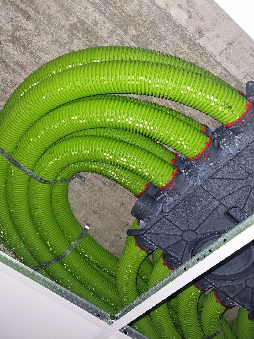

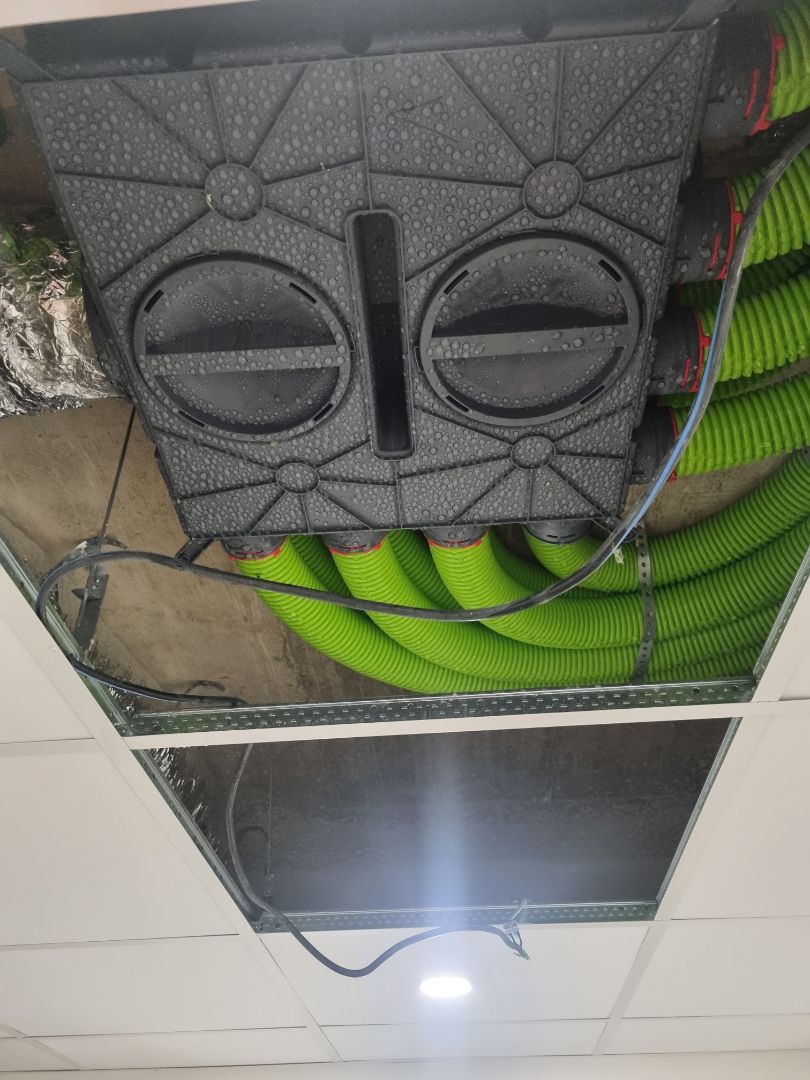

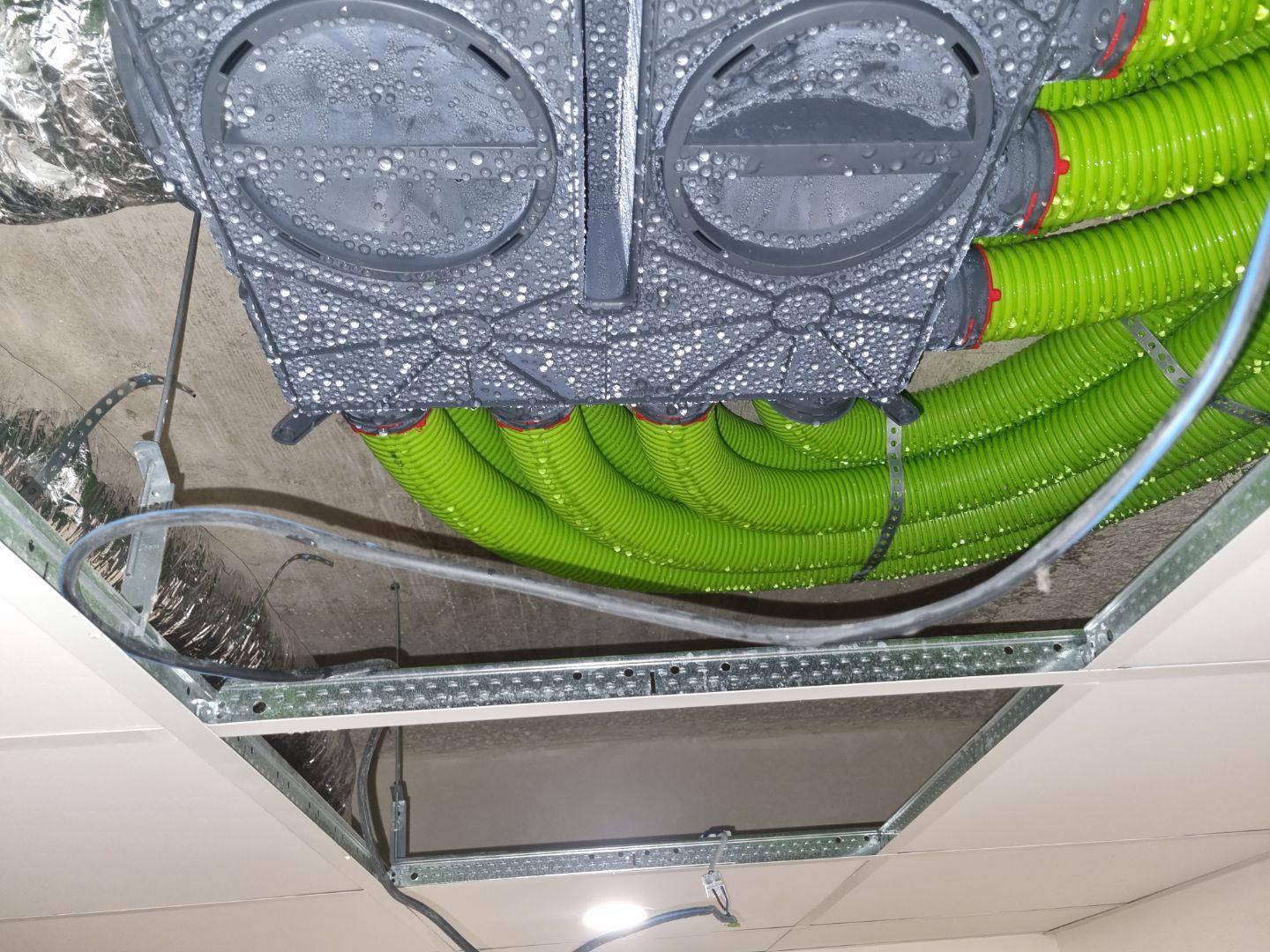

Pozdravujem, objavil sa mi problém s veľkým množstvom kondenzu v technickej miestnosti, kde sa kondenzuje veľa vody hlavne na distribučnom boxe a priľahlých potrubiach (iba na tých kde ide čerstvý vzduch do miestností). Toho kondenzu bolo toľko, že keď som odkryl SDK kazetu tak sa na mňa vyliala voda. Čo mám robiť resp. kde bude chyba? Chvalabohu potrubia inde po dome vyzerajú byť suché. Poraďte prosím čo robiť, resp. kde môže byť chyba.
To vyzerá akoby si mal veľký rozdiel teploty medzi teplotou vzduchu v rúrach a v ich okolí. Efekt oroseného pivného pohára. Asi nemáš na rekuperácii nejaký predohrev?

@miropilot koľko máš vlhkosť vzduchu v dome? Ja keď som teraz začal používať zvlhčovač, tiež sa mi tvorí kondenz, ktorý som minulý rok nemal.... Minulý rok vlhkosť 28-30%, tento rok 40-45%.
To vyzerá akoby si mal veľký rozdiel teploty medz…
@toky1 bude to určite tak ako píšeš, len ako to vyriešiť? Keď otvorím distribučný box tak riadne cítim že tam ide chaldný vzduch, pričom technická miestnsoť je riadne vykurovaná tak je tam teplo, navyše je tam aj tepelné čerpadlo a akumulačná nádrž čo tiež dvíhate plotu v miestnosti. Jednotku mám Stiebel Eltron VRC-W 400, tak osobitne tam nemám dokupovaný predohrev, ale ako sa to rieši bez dokupovaného predohrevu? Samo o sebe to bolo všetko dosť drahé tak nech mi nevravia že musím ešte dokupovať predohrev za 800,- Eur. Bude to asi toto: https://www.stiebel-eltron.sk/sk/prod...

@miropilot no neviem, ak nie predohrev tak asi len zaizolovať tie rúry a distribučný box izoláciou s uzavretou bunečnou štruktúrou. Nejakou kaučukovou. To bude myslím prácnejšie aj drahšie. Ale nie som od fachu, len viac-menej uvažujem nahlas.

@miropilot vyzerá to ako keby si to mal na letny bajpas a rekuperácia nepredohrievala Čerstvý vzduch do miestností. Tento kondens sa mal tvoriť v rekuperačnej jednotke a odvádzať preč.

@miropilot nemas nahodou zopnuty by-pass? Vyzera to ze jednotka vobec nerekuperuje Edit: @rkorba mam predbehol
Ahoj, pozri sa, ci nemas z nejakeho dovodu zapnute vetranie cez bypass. To by vysvetlovalo, ze box aj hadice su velmi studene a dochadza tam k takemu intenzivnemu kondenzu. Pozri a daj vediet. Nechce sa mi verit, ze by si mal taku vlhkost v technickej, ze pri normalnom rezime rekuperacie mozu byt hadice a box take studene.,

@miropilot Nechápem prečo to nieje zaizolované.Predsa potrubie aj rozdelovač musia byť zaizolované. Iné riešenie tam ťažko nájdeš.

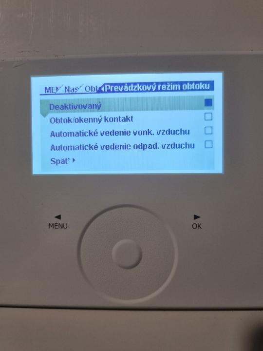

@mirecmirko81 podľa tejto fotky som "deaktivoval" prevádzkový režim obtoku, co by mal byť tuším bypass nie? Predtým to bolo nastavene na možnosť automatické vedenie vonkajšieho vzduchu, tak môže byt ze to bolo toto??
Ale teraz pozerám manuál, obtok som mal vypnutý aj predtým...

@miropilot odopnut hadicu a zmerat teplotu za boxom. Ze pise deaktivovany neznamena, ze je tomu tak.

@miropilot To je veru extrem, vo vnutri toho rozvodneho boxu a hadiciach je priliz studeny vzduch. Bud 1. klapka bypassu je stale otvorena a vzduch sa nerekupuruje 2. privodna hadica z exterieru bola napojena cez rozvodny box a bude treba skontrolovat spravne napojenie externeho/interneho privodu 3. ak na vyfukovom potrubi do exterieru montaznici pouzili spatnu klapku tak moze byt naopak :) - toto sa stalo mne a cudoval som sa preco mi ide do izieb citelne studeny vduch. Nastastie nic nekondenzovalo, aspon som teda nevidel :)

@turbot vzduch ma v boxe cca 12 - 15 stupňov, čiže niečo sa ohrieva ale veľmi málo. Celé zapojenie som kontroloval aj ja a toto vyzerá byt v poriadku. Skôr niečo s jednotkou, nakoľko zrejme ten ohrev je dosť slabý... Je to ale úplne nová montáž asi tri mesiace, takže mi príde firma ktorá to robila pozrieť koncom týždňa tak som zvedavý na výsledok. Každopádne však zrejme môžeme skonštatovat, že toto nie je normálny stav.
o aky typ vymennika sa jedna (entalpicky/doskovy/protiprudovy/...)?
Krízový protiprudovy výmenník. Mam na výmenu zakúpený aj entalpický, ale ešte som ho do jednotky nedával, keďže nemáme problém so suchým vzduchom a sme stále v novostavbe, tak aby sa ešte stavba aj susila, nechcem do nej vracať vlhkosť cez entalpický...
Tak a máme tu rozuzlenie problému, tak sa s Vami o to podelím. Po príchode technika sme zistili, že do jednotky boli nesprávne zapojené potrubia. Teda nasávanie a výfuk skutočne nasavali/vyfulovali, avšak to co bolo napr. vyfukovane do miestnosti v dome, malo byt správne vyfukovane z domu ako odpadový vzduch a na druhej strane to co bolo z miestnosti nasávane ako odpadový vzduch, malo byt nasávane z vonku ako čerstvý vzduch. Preto išiel do boxov a domu taky studený vzduch. Technik to zistil aj tak, že na jednotke bola uvedená teplota odpadového vzduchu 7 stupňov, co bolo strasne malo nakoľko to mala byť teplota približne taka ako je v dome. Keď sme to vymenili, táto teplota hneď zacala stúpať (a stúpať aj teplota v boxe) a aj samotný kondenz mizne z boxu a potrubia v podstate sam... Na obranu ale montážnej firmy, na prístroji bol regulárne zlý štítok so zapojením sam som to kontroloval keďže ma to napadlo ako prvé ale zapojenie sedelo so štítkom... Dik teda všetkým za rady. Čaute
