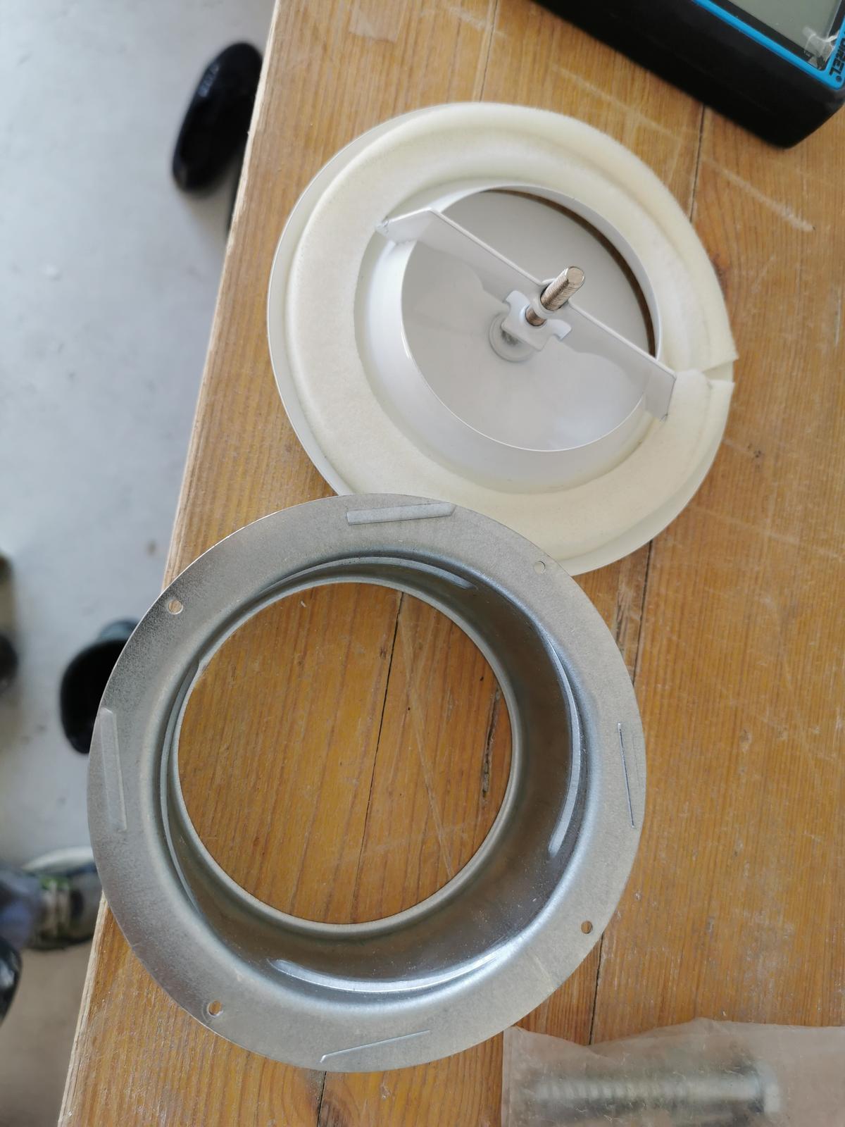

Ako ste kotvili taniere do sadrokartonu? Priemer kotviacich dier je cca 3mm a srob sa do sadrokartonu nezahryzne, len vrta dieru.
@rkorba kludne ich mozete lepit mamutom
