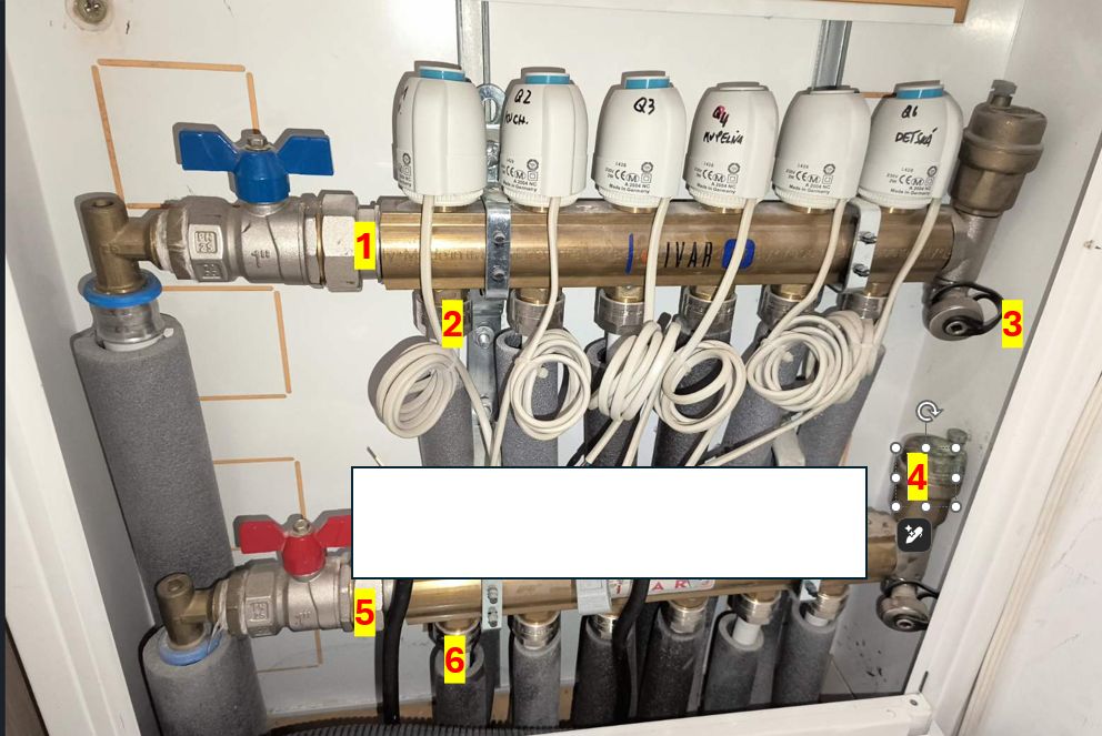

Zdravim, idem si po napady, kym to rozoberiem :) mam ustredne kurenie, plynovy kotol -> voda, radiatorove, z rozvadzaca 6 vetiev ku kazdemu radiatoru separatne. 10 rokov fungovalo bezproblemovo, teraz v sezone som zistil ze jeden radiator prestal kurit (Q1 - obyvacka), akoby vobec nepritekala tepla voda. - samozrejme je odvzdusneny - vytekajuca voda je kristalovo cista - ostatne radiatory kuria (tj kotol a cerpadlo su OK) - ventil na radiatore (kde nieje hlavica) je navolno, a da sa stlacit - ventil na rozvodnici je takisto stlacitelny - spodne privody do radiatora su otvorene (skusal som zatvorit a pustit ventil odvzdusnenia, samozrejme neslo, po otvoreni ide), - cez odvzdusnovaci ventil viem vypustit kludne 0.5l vody, stale tecie, tj voda sa tam doplna (tj privod alebo odvod je volny a dotlaca vodu) minul som vsetky najviac pravdepodobne scenare, uz mi ostava len odmontovat radiator a zistovat ci je upchata trubka alebo samotny radiator, kym sa do toho pustim, napada vam este nieco ? (foto koli predstave ), kazdy napad na riesenie alebo dalsie hladanie priciny vitany ..

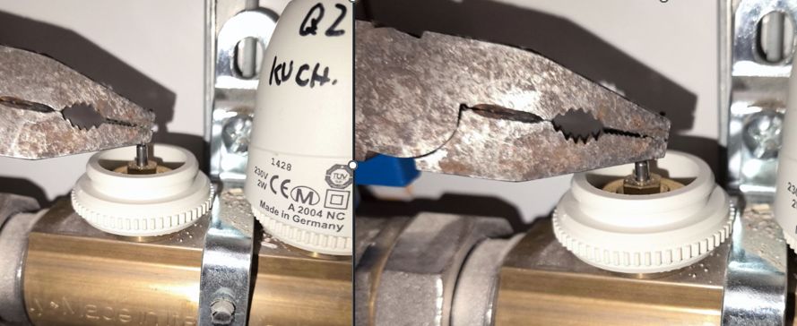

@cukrik25 ano, aj som ich kompled odmontoval, aby som videl ten kolicek, ide stlacit ... ked je ventil odmontovany malo by to byt uplne otvorene .. a stale nic ...

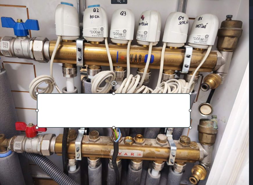

@portianko Ostalo zalepené sedlo termostatického ventíla. (všetko si nafotil, ale najpodstatnejšiu vec, nie)

@portianko Ostalo zalepené sedlo termostatického …

@portianko Daj dole termostatickú hlavicu (lebo predpokladám, že ju máš) a toto isté urob na radiatore
@portianko Daj dole termostatickú hlavicu (lebo …
@petersd pise to hned v prvom prispevku
@petersd oboje bolo dole a nič :( na fotke je vidno že na radiátore ani nič nebolo (nikdy), na rozvádzačov som samozrejme skúsil dať ventil dole, nepomohlo :(

@jan45 dakuem za rady .. skusil som vsetky zavriet pustit iba ten vadny, cerpadlo kotla to nepretlacilo, a nechcel som to nejako dlho nechat bezat aby som neposkodil kotol... nepomohlo s tou tlakovou vodou ... kde to mam napojit ? na tej rozvodnici odpajat vedenie co ide k radiatoru (2, 6) ? alebo odpajat celu rozvodnicu (1,5) ? , slo by to cez odvzdusnovaky, neviem ako su vnutri stavane, ale existujuci zavit priam laka k vyuzitiu ? ( 3 a 4 ),
Zavrieť vstup (guľák s červenou motýlikovou páčkou - 5) aj výstup (guľák s modrou motýlikovou páčkou - 1). Na spodku pod odvzdušňovákmi (3a4) máš vypúšťacie kohútiky. Prívod tlakovej vody napoj na vypúšťák pod odvzdušnovákom 4. Odvod na vypušťák pod odvzdušňovákom 3. Aspoň ja by som to takto skúsil.
Uzatvor radiátor a vyskrutkuj ventilovú vložku. Možno bude zanesená. Prípadne namiesto nej daj obyčajnú zátku. A malo by kúriť...

snad som vsetko spravil tak ako treba, par krat som to po sebe kontrolval... - vodu z vodovodu (s tlakom), som pustal do 4 (samozrejme som to dole otvoril) - uzavrel som 1 a 5 - uzavrel som vsetky radiatory (skrutkami na pridove radiatora) - nechal otvoreny ventil na rozvadzaci len pre obyvacku (respo som ho cely dal dole) - pre istotu som prehodil (presroboval) ventily v rozvodnici medzi sebou - pustil vodu ... a nic ... - ked som otvoril ventilcek na radiatore na odvdusnovanie, vtedy cicerkom vytekala voda z vypustu (3), ak spravne dedukujem, problem je v privodnej rure medzi rozvodnicou a radiatorom, alebo v samotnom radiatore ? (oba velmi nepravdepodobne, ale ostatne som snad vylucil :( kazda rada dobra ...

@portianko pises, ze nemas prietokomery, ale z nejakeho dovodu si zabielil miesto na rozdelovaci, kde byvaju... Ivar robi tieto rozdelovace (tiez ich mam), len s prietokomermi alebo s reg. srobeniami. Oboje sa da zavriet alebo nastavit...
@portianko pises, ze nemas prietokomery, ale z ne…
@minoo zabielil som aby neboli zbytocne komentare o zapojeni elektriky, ludia radi kritizuju :)

@portianko no a tam kde zlozis tu ciapocku tak strcis imbus 5-ku a tocis. Skusil by som uplne otvorit
Moja krištáľová guľa mi stále vraví, že treba rozchodiť/vymeniť ventil na prívode. 😅
