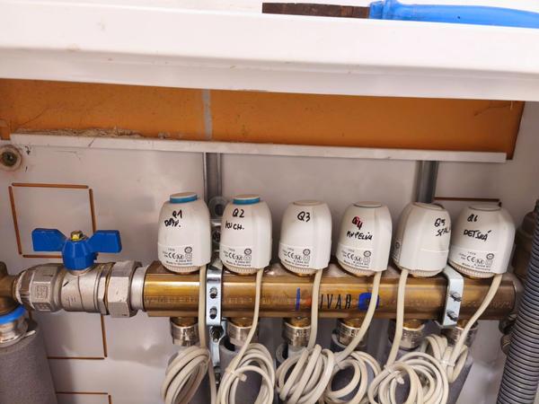

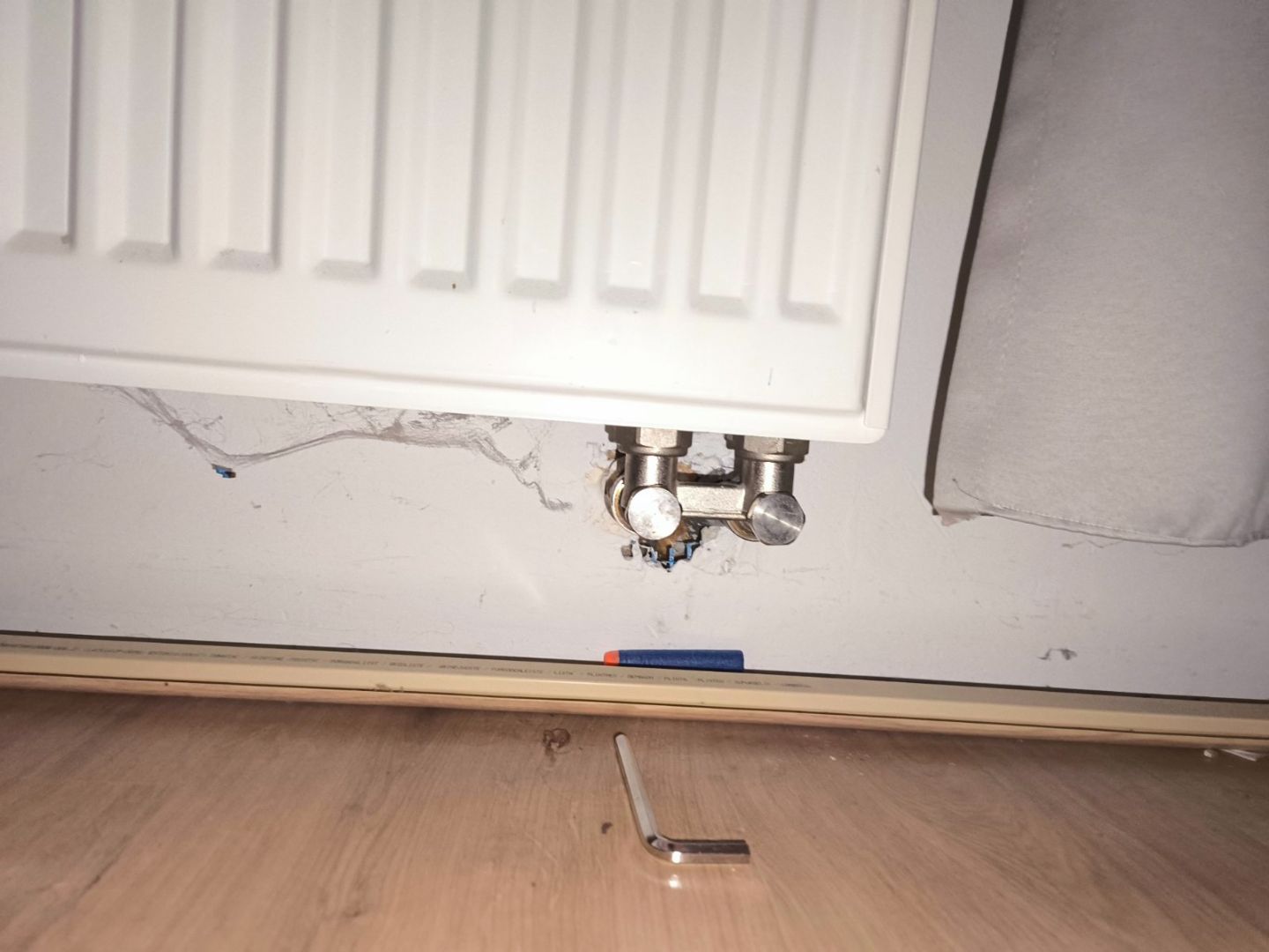

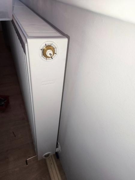

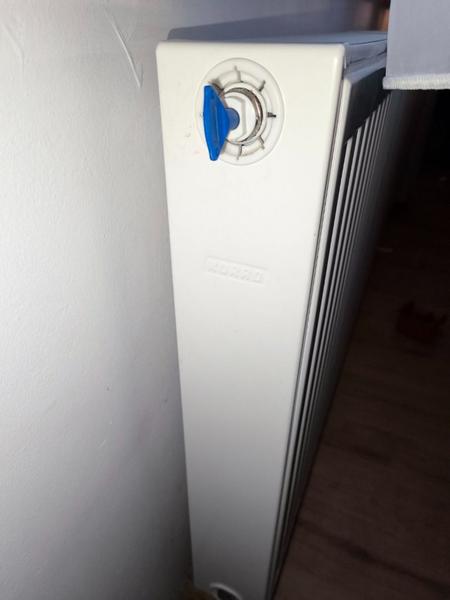

Zdravim, idem si po napady, kym to rozoberiem :) mam ustredne kurenie, plynovy kotol -> voda, radiatorove, z rozvadzaca 6 vetiev ku kazdemu radiatoru separatne. 10 rokov fungovalo bezproblemovo, teraz v sezone som zistil ze jeden radiator prestal kurit (Q1 - obyvacka), akoby vobec nepritekala tepla voda. - samozrejme je odvzdusneny - vytekajuca voda je kristalovo cista - ostatne radiatory kuria (tj kotol a cerpadlo su OK) - ventil na radiatore (kde nieje hlavica) je navolno, a da sa stlacit - ventil na rozvodnici je takisto stlacitelny - spodne privody do radiatora su otvorene (skusal som zatvorit a pustit ventil odvzdusnenia, samozrejme neslo, po otvoreni ide), - cez odvzdusnovaci ventil viem vypustit kludne 0.5l vody, stale tecie, tj voda sa tam doplna (tj privod alebo odvod je volny a dotlaca vodu) minul som vsetky najviac pravdepodobne scenare, uz mi ostava len odmontovat radiator a zistovat ci je upchata trubka alebo samotny radiator, kym sa do toho pustim, napada vam este nieco ? (foto koli predstave ), kazdy napad na riesenie alebo dalsie hladanie priciny vitany ..

@minoo otacanim sa to neotvara ani nezatvara, mozem tocit 15 minut ... (hovorime to na rozvodnici na spodnej / teplej trane) @petersd co presne myslis ventil na privode ? (privode na radiatore ? . na rozvadzaci, Hcko pod radiatorom ?) @petersd ano termostaticky ventil aj na rozvadzaci aj na radiatore som mal von , precistene .. neboli nijako obzvlast zanesene, a hybali sa bezproblemovo, na rozvodnici som dokonca dva prehodil medzi sebou kym odmontujem radiator, este skusim kupit zaslepku na miesto termoventilu na radiatore (len pre pokoj v dusi), alebo prehodim z niektoreho fungujuceho radiatora

@portianko tu je navod ako na tie regulacne srobenia, je tam zatka, imbus, mikrosrauba: https://www.ivarsk.sk/storage/Folder_... Mal si z radiatora von take ako stlacas na fotke kombinackami?

@minoo niečo na tom bude ;) radiátor funguje, niesom si istý ako, lebo včera nešlo, dnes som celý deň robil iné veci až kým sa má manželka nespýtal či viem že radiátor hreje ;)... jedine co som skusal je ta rada o spodnych ventiloch ale nenasiel som koncovu polohu, dovolilo mi to tocit viac nez +/- 10 otacok ... ale ... Do tých spodných ventilov ale nikto 10 rokov nesahal, mohlo sa to samo pohnúť tak že zablokovalo prietok ? ... No tak trochu vianočný zázrak ale ďakujem všetkým za trpezlivosť a rady...
