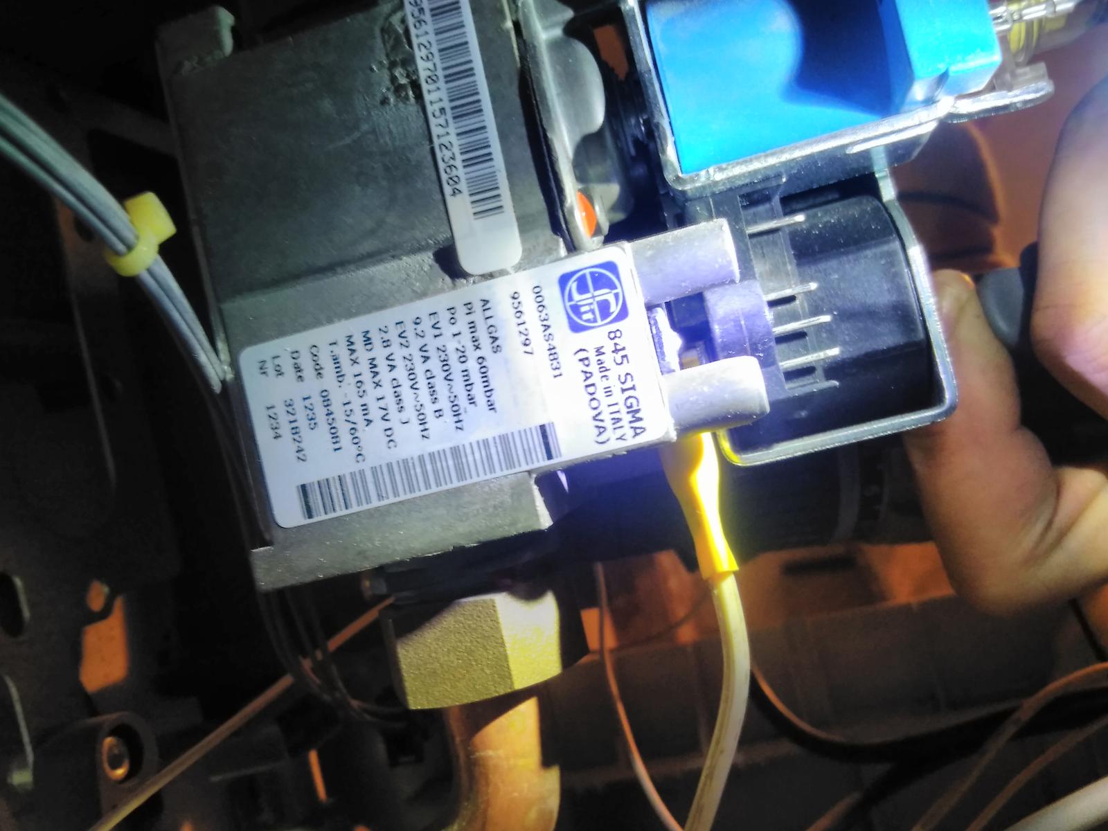

stitok regulatora
gkrivanek: uz viem ake sitko myslite som myslel ze je len neako vsunute do regulatota nie ze treba rozobrat regulator pre jeho vycistenie.Zajtra to vycistim. Inak tie hodnoty solenoidov podla mna su este ok
gkrivanek: tak sitko bolo krasne ciste takze asi tie cievky na solenoidoch.

yuri66: gkrivanek:zmeral som tlak na vstupe a vystupe s regulatora s hadickou na vstupe 22,5cm a na vystupe 2,3cm.
po googleni 225mm na vstupe okolo 49 kw a na vystupe 23mm približne 10kw co odpoveda stitku na kotly od 10,5 kw do 20kw +- kedže regulator to vie este doladit.Regulacny solenoid mal pri davani 10kw napatie 6,5 volt dc takže regulator podla vsetkeho funguje .Skusal som ho aj s laboratornym zdrojom napajat od 0 - 17v a bolo vidiet ako pekne reguluje .Takže možem hutat dalej chyba bude bude od regulatora vysie alebo od komina nižsie .A babo raď 😄
@tesla888 a este sa opravim regulacny ventil na sigma 845 da minimalny prietok aj bez napetia nakolko je mechanicky nastaveny minimalny maximalny prietok.Takže aj keby bola pokazena cievka na regulacnom ventile minimum tých 9- 10kw musi dat .
