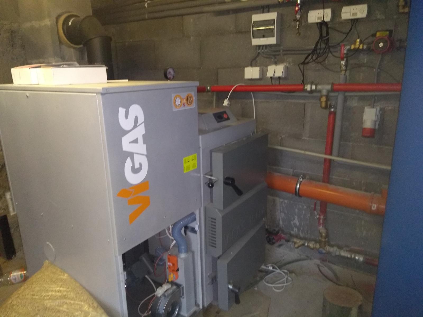

Ahojte chcem sa poradit. Mame drevosplynujuci kotol Vigas 4000. Dnes sa nam stala strasna vec kotol z nicoho nic sa zacal prehrievat teplota nekontrolovatelne stupala pritom rurka od kotla bola z vrchu tepla a vospodu studena. Kotol vusiel ma 95 kde uz sme rychlo hasili ohnisko no radiátory v dome uplne studene absolutne nehriali.

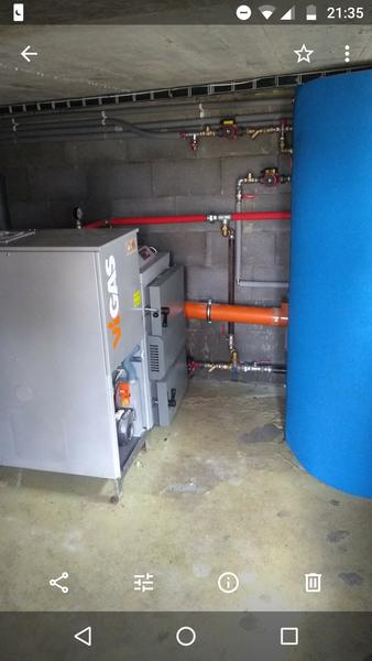

@rvs mame tam akumulacnu nadobu a tri cerpadla jedno je primo napojene na kotly na podlahovku a na radiatory kedze mame 2 np dom

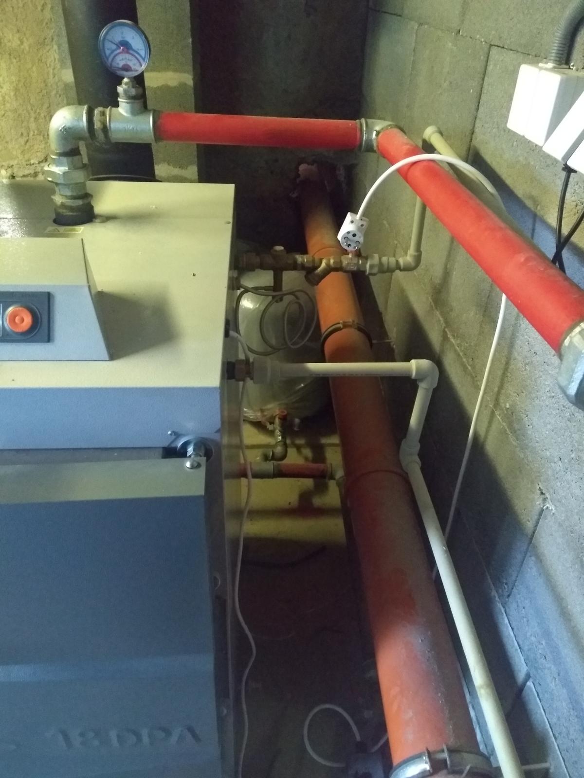

Ten voľne visiaci kábel je z čerpadla...?
@dedo758 to su fotky este ked nebol zapojený kotol
@dedo758 a ano je z čerpadla
Prečo nie je v zásuvke? Ak to je to dolu za kotlom, tak to musí byť pri kúrení zapnuté...
@dedo758 vravim ze to auy fotky este z montáže. Samozrejme že teraz je vsetko v zasuvkach
Čerpadlo je riadené čím?
@dedo758 dolne je priamo napojené na zasuvku a cerpadlo na podlahovku a radiátory termostatmi
Ističe nevyhodilo? To spodné by tiež malo byť ovládané - aspoň príložným termostatom. V kotli vyhasne a točí studenú vodu...?
@lucinka9819 ale to čerpadlo musí niečo zopnúť, napr. termostat pri napr. 60 stupňov.
@lucinka9819 skuste pozriet filtre či nie su zanesene špinou.
čerpadlo môže vrčať a zdať sa, že točí, pritom nebude cirkulovať. Ani istič v takomto prípade nemusí reagovať. Tiež si myslím, že musí byť ovládané nejakým snímačom, aby netočil studenú vodu naprázdno keď vyhasne. Ďalej skontrolovať troj, alebo štvorcestný ventil, ak máte, či sa prepína. Tam tiež zvykne odchádzať servomotor. Inakšie na tom spiatočkovom čerpadle by som doporučoval bypass, zvlášť keď je to dvojpodlažný dom, tam už by samospád ako tak fungoval.
