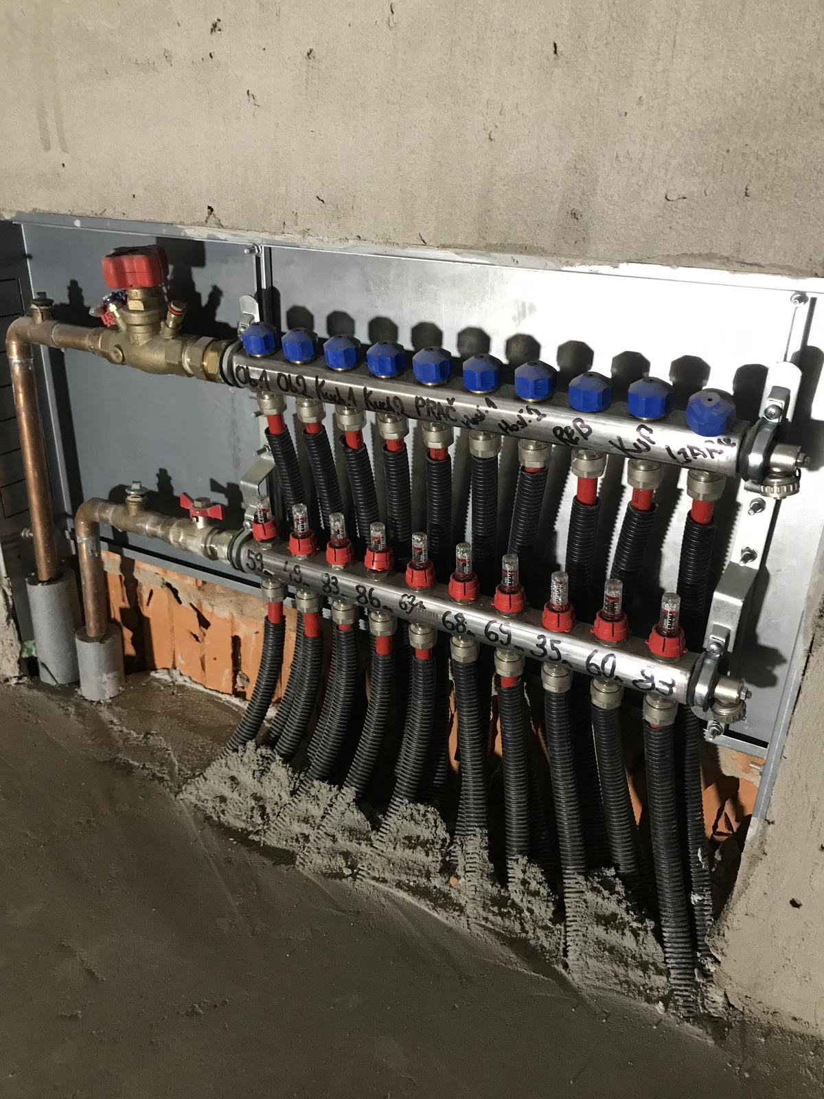

@ddlady Píšete že voda na trubkách v rozdelovači je teplá? Prietokomery ukazujú nejaký prietok? Dajte foto detajlnejšie na prietokomery pri spustenom kúrení. Či nie sú náhodou zatvorené vetvy, resp dá sa aspoň u mňa regulovať prietok aj tými modrými čapičkami, ale aj točením prietokomerom.
@ddlady Najlepsie je dat foto instalacie.Pises ,že más dve poschodia,nekuri ani jedno???

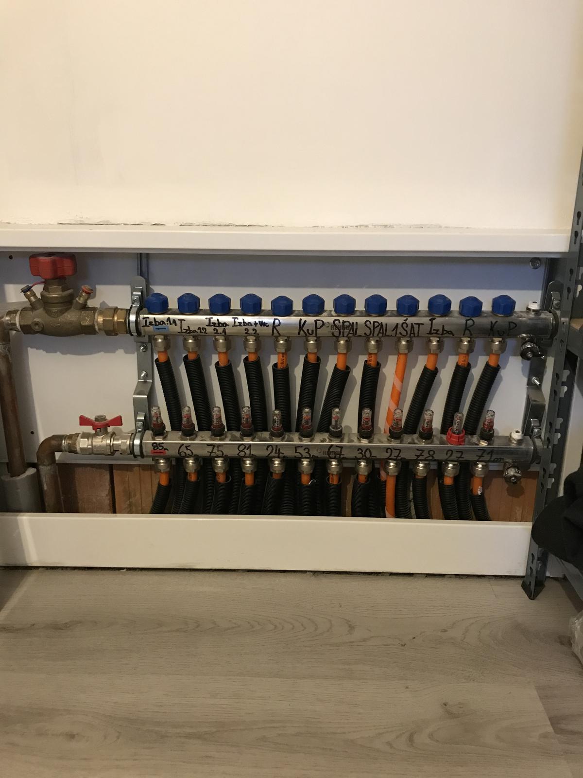

dolne poschodie

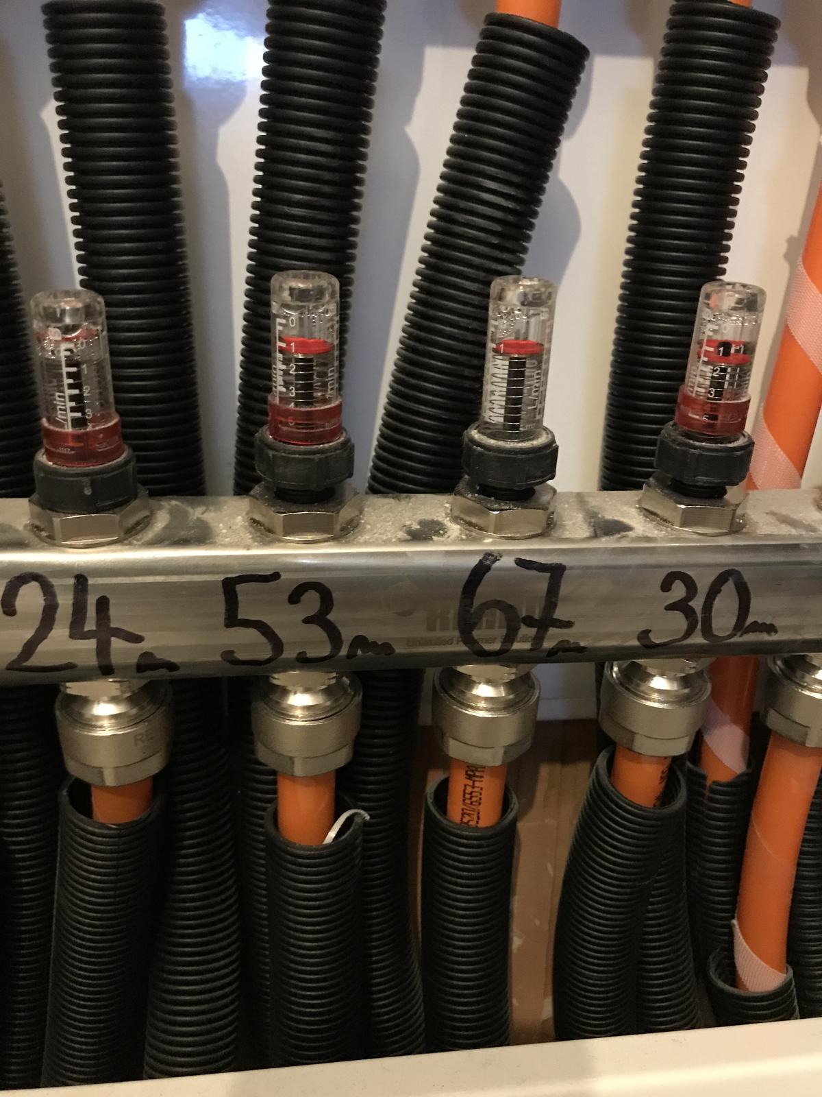

detajlnejsie foto vsade tak ukazuje

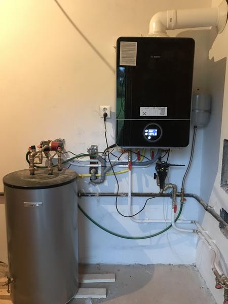

montaz kotla

@ddlady Ako pozerám,tak prietoky ti ukazuje ok.Ak ti kotol kuri a tlačí čerpadlo tak by to malo byt dobré. Kotol je super

@robo28w ani nie 1l je podla teba prietok?ci pozeram ine obrazky?
To všetci zapájajú kotle cez malý priemer hlinikoplastu a kopec kolienok? Ja som dal všade DN25 bez toho aby som znižoval prietok
@jumt ja nie. Bud med 28, alebo ak uz Alpex, tak 32ka. To je presne vnutorny DN25. ALebo Rautitan Stabil, ten je plnoprofilovy, ale to ti nikto nezaplati :) @ddlady - skus kontaktovat Pei term michalovce, ak zaplatis mozno ti pridu na to pozriet. Ale dost pochybujem, nikto rad neopravuje spackanu instalaciu po druhom. Pravda je taka, ze vyriesit tieto problemy ma zhotovitel. Dovtedy neplatic nic, lebo uz nepride. Ja som v MI okolo 15.12, ak sa to dovtedy nevyriesi pridem ti to pozriet. ako prietoky su male, ale 1L/min by mohlo stacit. Skus este odfotit nastavenie kotla. Ak je mozne vsetky obrazovky co tam mas. Kludne mne do PM>
Ja len dve veci 1 Zavolaj priamo na bosh a opytaj sa na ineho servisneho technika nakolko tento ti nieje schopny sprevadzkovat kotol a normalne sa naho postazuj 2 mas od toho kotla manual? Ak ano tak si ho precitaj potom ho este raz precitaj a potom skontroluj co je nastavene na kotly ... Lebo ak si dobre pamatam tak bosch ma na kk nastavenie vykonu a vykonu cerpadiel (servisne menu) v % na niektorych sa pridava v jednotkach na niektorych po 2% a niekde po 5% a teda ak nastavil vykon cerpadla na 6ku ako pises tak nastavil tam co 6%? A na toto by som sa zameral kedze po jeho navyseni na "6ku" uz mas aky taky prietok...
@ddlady podla manualu https://www.bosch-thermotechnology.co... strana 6, podrzis tlacitka 1 a 2 3 sekundy. potom odfot vsetky obrazovky a menu co tam mas. podla toho sa da zistit co dalej.
10 okruhový a 12 okruhový rozdeľovač nechať na jednu zónu v poschodovom dome a ešte to pripojiť v kotolni 26 pexkou, je veľmi múdre. Kde sú čerpadlove skupiny?

@servismadmont - tie si myslim, ze je to na kotlove cerpadlo vela a cerp.skupina tam chyba. ALe, ak by jednu zonu odstavila malo by to aspon trochu ist, co nejde. Tak ci onak, montoval to cukrar. Ja byt nou, neplatim kym to nepojde. Ak to nerozchodi, nech si to berie domov.
