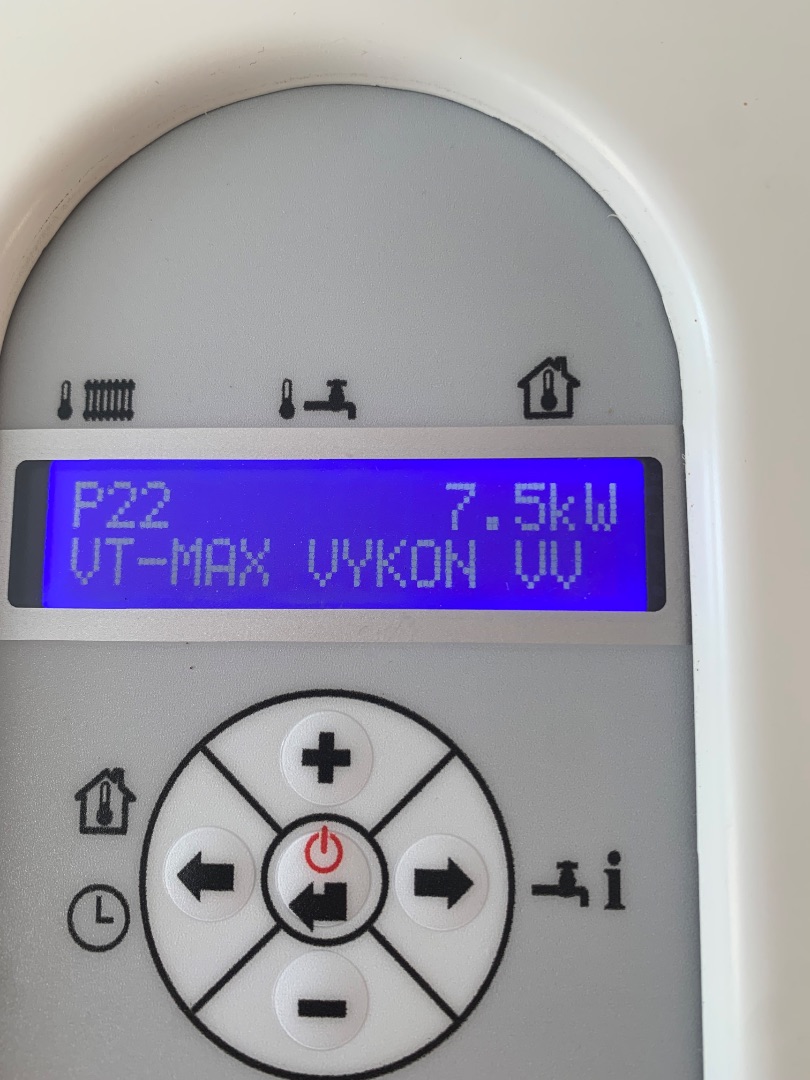

este sa moze stat, ze kotol kuri moc vysokym vyko… @kkristian podlahová plocha domu je 101m2. modulácia predpokladám vypnutá nie je. Na displeji keď kúri, tak sa najprv zapne 2,5kW potom 5kW potom 7,5kW. Takto ide kým nedosiahne napr 31 stupňov vykurovacej vody. Nasledne vypne kúrenie, beží čerpadlo. Ochladí na 26. Potom vypne aj čerpadlo. A je tam tých 26. Znížila som počet cyklov na 3x na hodinu. A znížila max teplotu vykurovacej vody z 35 na 29. Čo to spraví. Kotol síce ochladol rovnako rýchlo. Ale keď termostat dal požiadavku na kúrenie, kotol si "vzal" max tých 29. Urobil potom to iste. Vychladol na 26. Ale keď znova zopol termostat tak nespustil sa kotol. Ale iba čerpadlo a tu 26 stupňovú vodu "obehne" bez zapnutého kotla. To je asi dobre, nie? Ide mi proste o to, aby vkuse nezapinalo kotol, keď to nepotrebuje. Zrejme kotol si zobral vysokú teplotu vykurovacej vody. Čo bolo asi veľa .... a musel ju rýchlo ochladiť? Neviem si to inak vysvetliť. Môže byt v tom problém? Nastavená príliš veľká teplota vykurovacej vody ?Odpoveď na príspevok od seentia:
@kkristian podlahová plocha domu je 101m2. modul… @seentia podla mna mas moc vysoky vykon kotla. Tja by som zmensil vykon kotla na 5kW a pohral sa aj s prietokmi /skus znizit rychlost na obehovom cerpadle, alebo priskrtit okruhy/Odpoveď na príspevok od seentia:

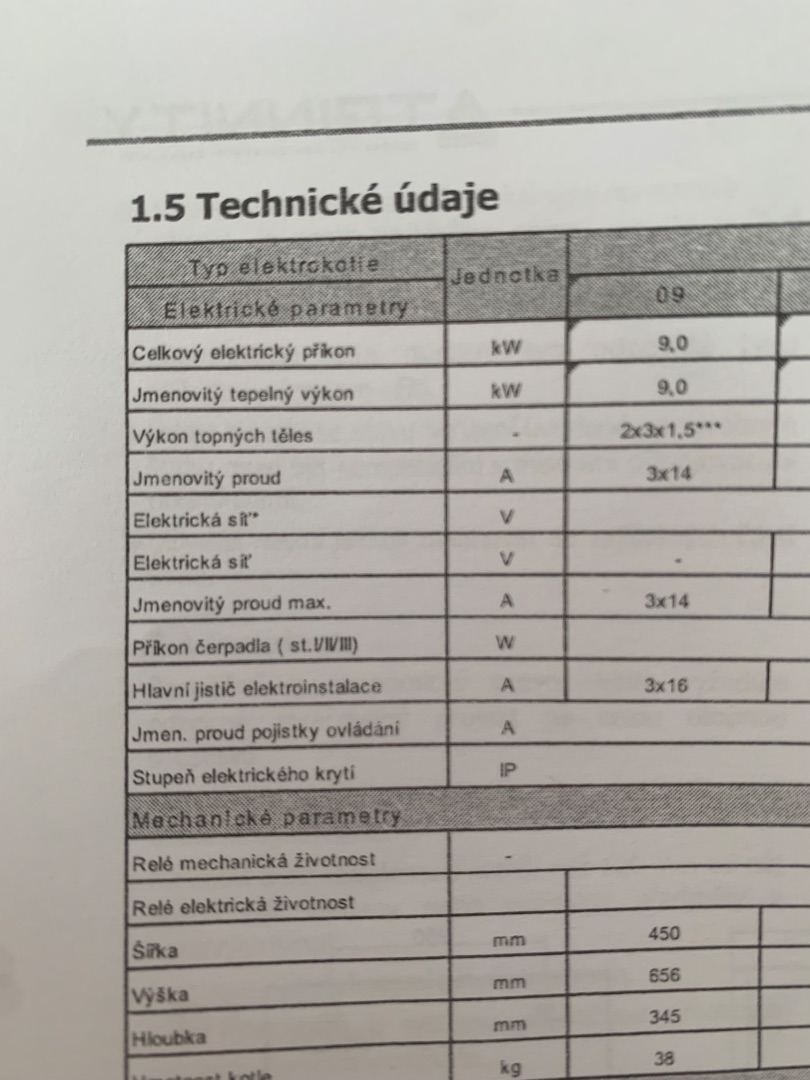

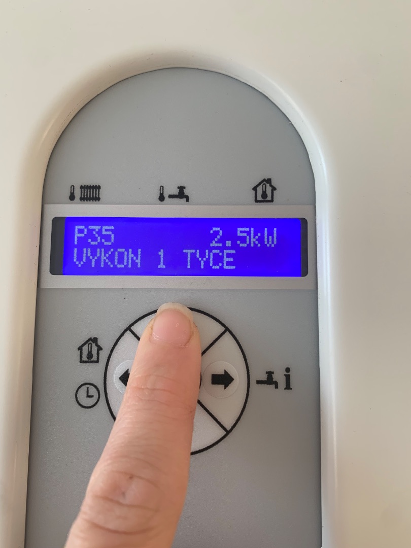

Veľmi zaujímavé je, ako nám technik nastavil koto… @seentia mna by skor zaujimalo, preco sa to da vobec nastavovat na viac ako 1.5 :D ... technicky sa mi to aj tak nezda ... ci vam to vo vysledku nieco urobi lebo "1kw" podla mna nieje taky rozdiel aby to robilo taky velky "on/off" ... ale skuste a uviditeOdpoveď na príspevok od shadowmilan:
@seentia mna by skor zaujimalo, preco sa to da vo… @shadowmilan ono to ide nastaviť v závislosti od výkonu kotla. Vyrábajú aj 24 kW kotle tejto značky. Takže tam sa nastavuje 2,5kW napríklad na 1 topnú tyč. No 1kW vo výsledku nie je až tak veľa. Ale mne zopinalo vždy 3 topné tyče čiže to už robí 3kW rozdiel. Každopádne, montoval to fakt "zdatný" kúrenár. To nie je jediná chyba, ktorú som po jeho "spustení" kotla našla. Proste katastrofa... najhoršie je, že ak to takto zle nastaví ešte niekomu. A spraví "oveľa" väčší pruser... nechcem si to predstaviť. Nechcem ani vedieť, koľko kW sme premrhali na elektrine. Kvôli "odbornemu" nastaveniu kotla.Odpoveď na príspevok od seentia:
