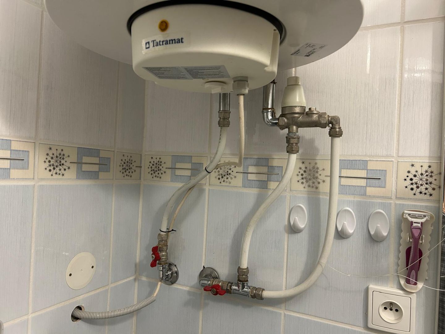

Poistný ventil k bojleru - zapojenie odtoku do slučky
Chcel by som sa opýtať, či je povolené zapojenie odvodoveho výstupu späť do prívodu studenej vody pred poistný ventil, čize do akejsi slučky - viď foto. Ďakujem.
Určite nie!!! Do odpadu. Takto je poistný ventil nefunkčný a hrozí poškodenie bojlera. Človeku čo toto vymyslel ruky odťať...

@adambala dalšie umelecké dielo... Nie, nemôže.. A kde máš expanzku???

@adambala Ako dlho to je takto zapojené?

@adambala Ešte žiješ, či už Ti to *eblo ?... Si neuvedomuješ, že si to všetko uzavrel a máš to tak, ako keby si prívod do boilera mal privedený jednou uzavretou rúrou ?

@adambala Tak sa to robí do psej matere 😂🤭

@adambala Ešte nám tak potichy, psssst, pošuškaj: Takto si to zapjil Ty sám, alebo mal si "odborníka" vodára?
Ďakujem za všetky komentáre. Je to tak zapojené už 13 rokov, zapájal to vodár pri celkovej prerábke kúpeľne. Predtým tam bola hadička s voľným koncom do vane, ale vaňu nahradil sprchový box ktorý je v opačnom rohu. Teraz som mu volal (už je dôchodca), a stále mi tvrdí že sa to tak v minulosti zapájalo, keď nebol po ruke odpad na vodu. Prebytočná voda pri zvýšenom tlaku pri zohrievaní sa vraj "odfukne" to prívodného potrubia SV, kde by mal byť nižší tlak vody. A že vraj expanzku k bojleru netreba. Teraz ten poistný ventil už pol roka slzí, niekde spod toho plastového kónického krytu. Okrem toho sa na kovových častiach prívodu SV zráža vlhkosť, najmä pri sprchovaní, ale to je asi normálne. Vidím to teda správne, že treba: - vymeniť PV, a odpadovu vetvu vyústiť do odpadu (uvažujem vedro na zemi pod bojlerom, alebo sifón pod blízkym umývadlom) P.S. akú životnosť má bojler a ako spoznať kedy ho už treba vymeniť?

@adambala Nikdy, nikde sa to tak nerobilo!!! Robil to možno iba on a učeň, ktorého on tak zaučil. Teda cítim, že ten "vodár" je dodnes pyšný, aký ohromný zlepšovák vymyslel, no pritom iba vytvoril predpoklad na tragédiu typu, ako vyššie na fotkách ukázal @frantisekca Teraz ma napadlo... Vieš, prečo doteraz nikde ne*ebol ním zapojený bolier? Lebo zrejme z každého poistného ventilu asi vybral spätnú klapku a zvyšujúci sa tlak v boiléri sa zrejme tlačí späť do prívodného potrubia a niekde po susedoch sa to rozíde 🙂 Keď Ti boliler stále rovnako hreje, nemáš dôvod ho meniť, či čokoľvek s ním robiť.
@adambala Nikdy, nikde sa to tak nerobilo!!! Robi…
@petersd Ten objem ,o ktory sa zvacsi 100l vody pri nahriafi onejakých 40°C je cosi okolo 1litra.Takze ked tam ta klapka nie je,velatej vody neutecie spat.Ja som ju vybral zamerne.
vybuchnúť to nemôže, pretože naozaj sa voda vráti do napájacieho potrubia. Obíde spätnú klapku v pretlakovom ventile. Zvýši sa tlak v prívodnom potrubí a trochu sa ohreje na prívode voda na vstpe. Takže sa môže stať, že vedľa v inej odbernej vetve môže chvíľku tiecť zo studeného potrubia teplá voda. Ale nemá sa to tak robiť. Voda ohriata v zásobníku sa nesmie vracať do prívodu.. A tú expanzku by som tam určite dal. Aby ti nestrieľali batérie. Ak by si mal niekde v prívodnej vetve spätnú klapku pred tým bojlerom, alebo by si dajme tomu odstavil niekde vodu, napríklad vo vodovodnej šachte, tak ten pretlakový ventil bude nefunkčný a naozaj môže dôjsť pri poruche termostatu k výbuchu ohrievača.
Tento konkrétny sa volá Poistný ventil pred elektrický bojler. Klapka je tam preto, aby pri prípadnej odstávke vody bojler nedopatrením nevytiekol a po zapnutí nezhorela elektrická špirála. K plynovému bojleru ide iný poistný ventil kľudne bez klapky, tam prázdny bojler škodu nenarobí...

@dusan72 prečo vyberať? čo ak prestane fungovať termostat a bude ohrievať na vysokú teplotu, niečo povoliť musí, ja to mám a nekvapká , znížil som ohrev len na 40 st, netvorí sa veľa kameňa, to stačí na umývanie nádob so saponátom, na sprchovanie je i to veľa, ohrev vody je len špirálou s príkonom 1kW pomalší nárast teploty a akonáhle poklesne teplota vody o pár stupňov pri používaní ihned dohrieva,a má len 80l , pre 2 i veľa meniť celý bojler len vtedy ked je tak deraví že sa nedá opraviť, ak sa poškodí len časť napr. špirála stačí vymeniť, mne ide bojler i el kotol bez akejkoľvek závady od roku 1992 to je 32 r., žiadny iný el. spotrebič toľko nevydržal bez závady
@adambala adam, ta instalacie je uplne o nicom a rozhodne by som ju co najskor prerobil: 0) prizemnenie bojlera uplne chyba 1) poistny ventil ma mat volny preliv. to co tam mas je nebezpecne. 2) ak zaradis do systemu expanznu nadrz, z poistneho ventilu nic kvapkat nebude, takze netreba ani "odkvapkavac" 3) chyba tlakomer kvoli kontrole, chyba vypustaci ventil. Bojler by si mal minimalne raz za 2 roky vypustit a skontrolovat a vytiahnut kamen. Predpokladam, ze si to doteraz nikdy nerobil. Bojler o ktory sa staras (stare tatramaty) vydrzia 20 rokov, tvoj je pravdepodobne uz na konci zivotnosti. Ale to zistis len ked ho vypustis a zvnutra skontrolujes. to ze to robil magor je jasne uz len kombinaciou roznych materialov a celkovym designom ...

@dedo758 ak zistím že je odstávka vody , treba ihned uzavrieť všetke ventily hlavne na teplú vodu, aby po poruche nenatiekol rôzny kal a piesok do nádoby,upchá sitká, počkám nech to odtečie niekam inam ked sa pustí voda, el kotol má ochranu aby neohrieval ak poklesne tlak na nulu, má el. tlakomer, slúži hlavne na vypnutie ak sa náhodou poškodí kotlový termostat,ten vypína ako prvý ak stúpla teplota vody k bodu varu, stačí že nezapne čerpadlo na obeh vody, až následne ak by všetke el. ochrany zlyhali je tlakový ventil

@mgx už sa mi stalo že mi na stlpe zahorel PEN vodič na svorke, už je to lisované a zistil som to náhodne ked som menil bojler,nešiel žiaden spotrebič chýbal nulový vodič, mám stále na časti vedenia vody pozinkovanú rúrku , expanznú na bojleri nemám a nekvapká, ohrievam príkonom 1kW len na 40st, netvorí sa kameň, tlakomer na studenú vodu tiež nemám ,no som vysoko v obci a mám stále nižší tlak, vypúšťací ventil mám , ešte som ho nikdy nekontroloval, starý bojler skôr prehrdzavel po rokoch ale špirála bola takmer čistá, pôvodný bojler tatramat bez akejkoľvek kontroly ide už 32r , ked bude treba vymením

@duzu ja som vybral iba spätnu klapku.NIE POISTNY VENTIL.

@mgx Ono ta expanzka k bojleru je dobra vec.LENŽE treba ju z casu na cas spravne dofuknut.A to vacsina laikov nerobí,takze sa z nej stava zbytocna haraburda,ktora sa tak 30r dozadu nepouzivala vobec.
@dusan72 ked som kupil stary dom, bol tam bojler tatramat z roku 1986 aj expanzka. Takze sa pouzivala. Rovnako svokra mala bojler, tiez expanzku. Vydrbal som to minuleho roku, expanzka fungovala ok od roku 1985. Ale samozrejme mas pravdu, vacsina ludi na udrzbu kasle a potom vyvolava na vianoce...znacka pridte hned lebo nebudu vianoce :). Mozes posielat SMS ze servis cele leto aj jesen, bud su na dovolenke, alebo su podovolenke alebo nemaju cas a potom nechapu, ze naozaj na prvy sviatok vianocny nepojdes servisovat ich XY rokov neservisovany hnoj...ktory si ani nemontoval
